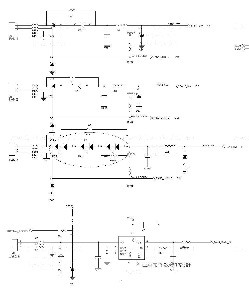

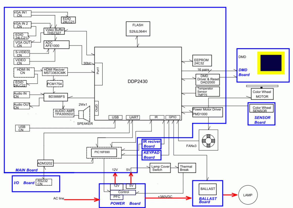

    W tych "nowych zmodernizowanych "benq jest na silniku jest odbłyskowy pasek _kole filtru swietlnego zamontowany opto (Color wheel motor) i przy obrocie filtru na jej wyjsciu masz mieć prostokatne impulsy
    -jesl ich brak lub zniekształcone to lampa sie nie "odpali" i wentylator
    -boczne wentylatory kręca ?
    Popatrzw schemat blokowy MP625 zrozumiesz ile "czynników" jest potzrebnych do uruchomienia tego "wynalazku"B.
    gratis masz podłaczenai fan"ów
