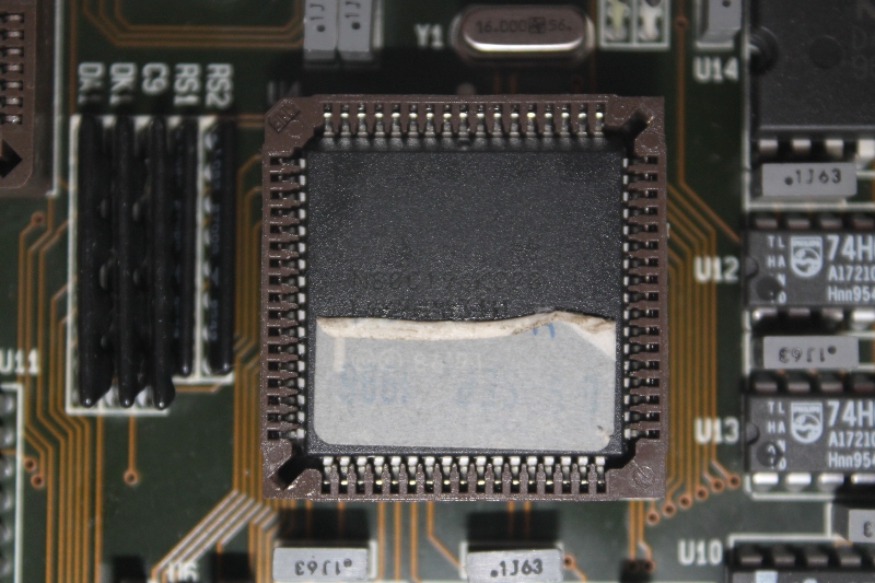

    Ocena: 367
    EUROTRONIC TIG240DC - jak naprawić uszkodzony procesor?
    Jest to procesor o symbolu N80C196KC20 , L6242631H
    Podobno grzeje się i nie daje "wystartować" maszynie

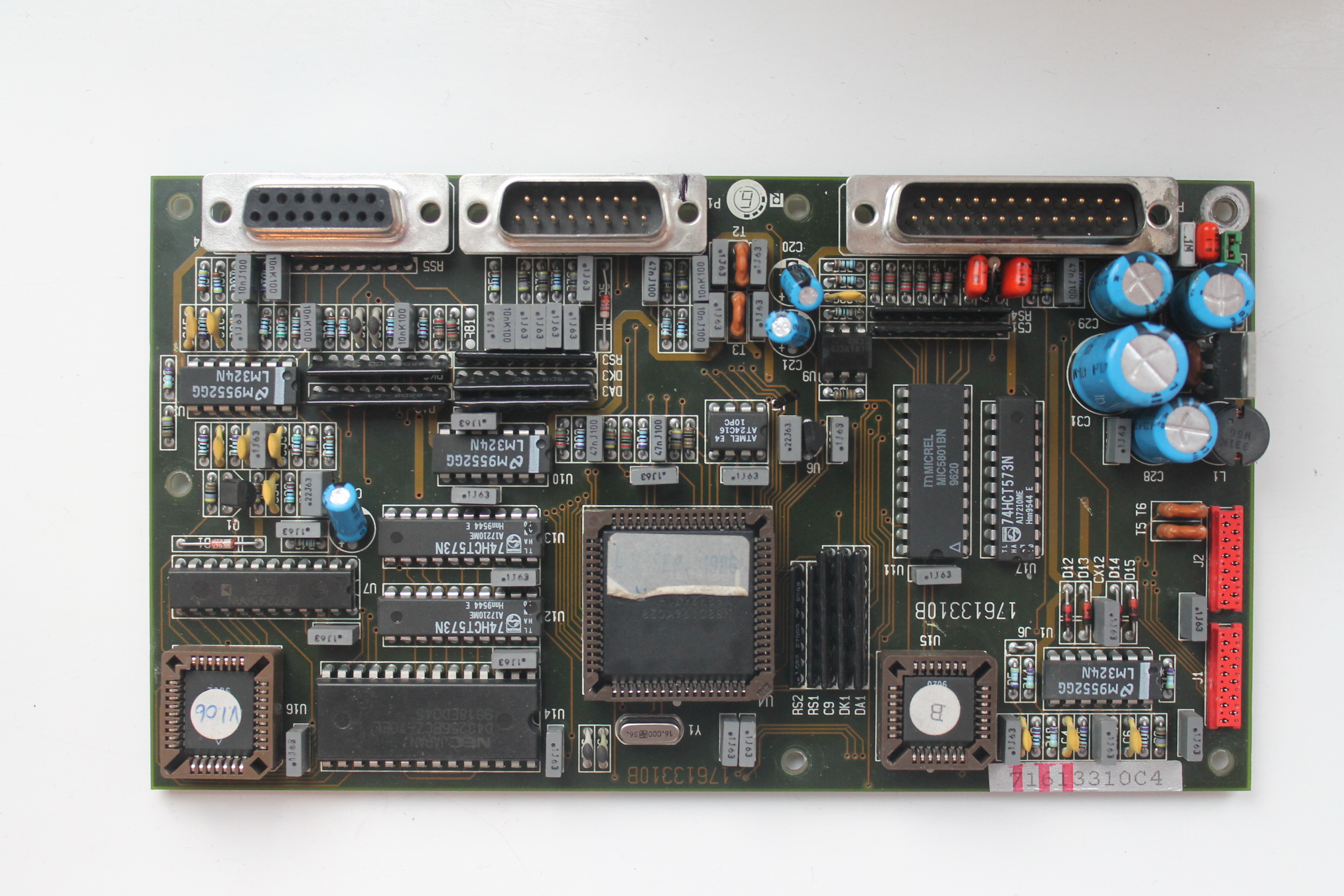

    Aż nie chce mi się wierzyć że osoba która na to patrzała jest w błędzie. Czy na prawdę po zakupie tego procesora wystarczy tylko go wstawić i maszyna odpali bez wgrywania oprogramowania? Wynika z twojej odpowiedzi że posiada on jakiś program tak?
  • #9 12269182
    105-N
    Posty: 54
    Pomógł: 8
    Ocena: 7
    Widać że osoba która na to patrzała słabo ogarnia temat. Wystarczy poczytać dataszita gdzie wszystko jest napisane czarno na białym. A to czy po zakupie nowego procka i zamontowaniu maszyna ruszy jest niewiadomą ponieważ jeżeli założyć że procek jest dobry albo są problemy z zasilaniem wtedy nie ruszy.
    Program do tego procka siedzi w zewnętrznej pamięci aczkolwiek ciężko stwierdzić jaka to pamięć ponieważ wstawiłeś bardzo skąpe zdjęcie.

    Oto lepsze zdjęcie proszę teraz się wypowiedzieć. Ten procek kosztuje w przedziale od 60złotych do około 200zł w czym różnica i jaki wybrać? EUROTRONIC TIG240DC - jak naprawić uszkodzony procesor?
  • #11 12272989
    105-N
    Posty: 54
    Pomógł: 8
    Ocena: 7
    Pamięć jest w podstawce oznaczona U16 aczkolwiek nadal nie widać jaki to typ. Jeżeli chodzi o procek wybrał bym ten z hitlerlandu co stoi teraz za 6E.

    Możesz dać link do tego procka. A ten drugi ma symbolAT29C512 90JI 9602
