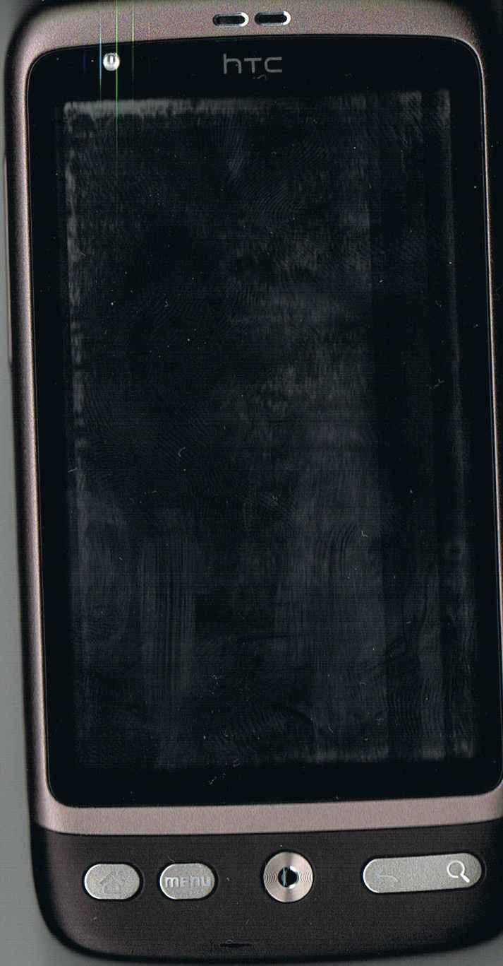

    HTC Desire mi umarł... Wczoraj po południu na ekranie pojawiła się cienka pionowa kreska przez cały ekran w tak jakby kolorach tęczy dostrzegalna pod odpowiednim kątem. O dziwo nie przypominam sobie, żeby telefon mi ostatnio upadł czy coś. Nawet rano normalnie korzystałem z telefonu i nic takiego nie dostrzegłem - wszystko było OK. Najpierw w prawym dolnym rogu pojawił się różowy ślad jakby po szmince. Potem zaczął robić się większy i większy. Z czasem zrobił się siny i to zasłoniło cały ekran, że jest on w 95% nieczytelny. Najdziwniejsze jest to, że szybka obudowy jest cała i nieruszona. Ktoś wie co mogło się stać? Mogę to zareklamować? Bo boję się tego, że powiedzą mi, że to z mojej winy i obciążą jakimiś kosztami. Proszę o pomoc, bo takie zdarzenie to dla mnie nowość.
    HTC DESIRE - Zepsuty wyświetlacz - wylał się? Co dalej? HTC DESIRE - Zepsuty wyświetlacz - wylał się? Co dalej?
    Ten drugi obrazek nie wyszedł dokładnie tak jak to wygląda, bo ekran jest trochę bardziej jasny i to wygląda tak jakby normalne tło i "zdrowy" obraz przebijałby się przez to zabrudzenie.

    Jeżeli nie widać śladów uszkodzenia ani śladów zalania to odeślij na gwarancje.

    No przecież wyrażnie widać że wyświetlacz jest pęknięty - uszkodzenie mechaniczne, trzeba będzie wyłożyć parę złotych.

    Wyświetlacz jest pęknięty, ale szybka obudowy nie jest pęknięta. Jak to mogło się stać skoro ostatnio nie upadł mi, ani na nim nie usiadłem, nie uderzyłem, ani nie przytrzasnąłem?
    Może to jakaś wada technologiczna się ujawniła?
    EDIT:
    Ile kosztowałoby ewentualnie wymienienie wyświetlacza, jeśli nie uznaliby mi gwarancji? (wyświetlacz OLED)

    O gwarancji zapomnij.
    Szkoda czasu na odsyłanie aby dostać tylko kosztorys.
    Oryginalny LCD to koszt do 300 zł.

    W desire masz 2 typy lcd, SLCD i AMOLED jednak cena żadnego z nich nie dochodzi do 300zł. Zanim zabierzesz się za wymianę sprawdź czy masz lcd firmy SONY czy SAMSUNG.
