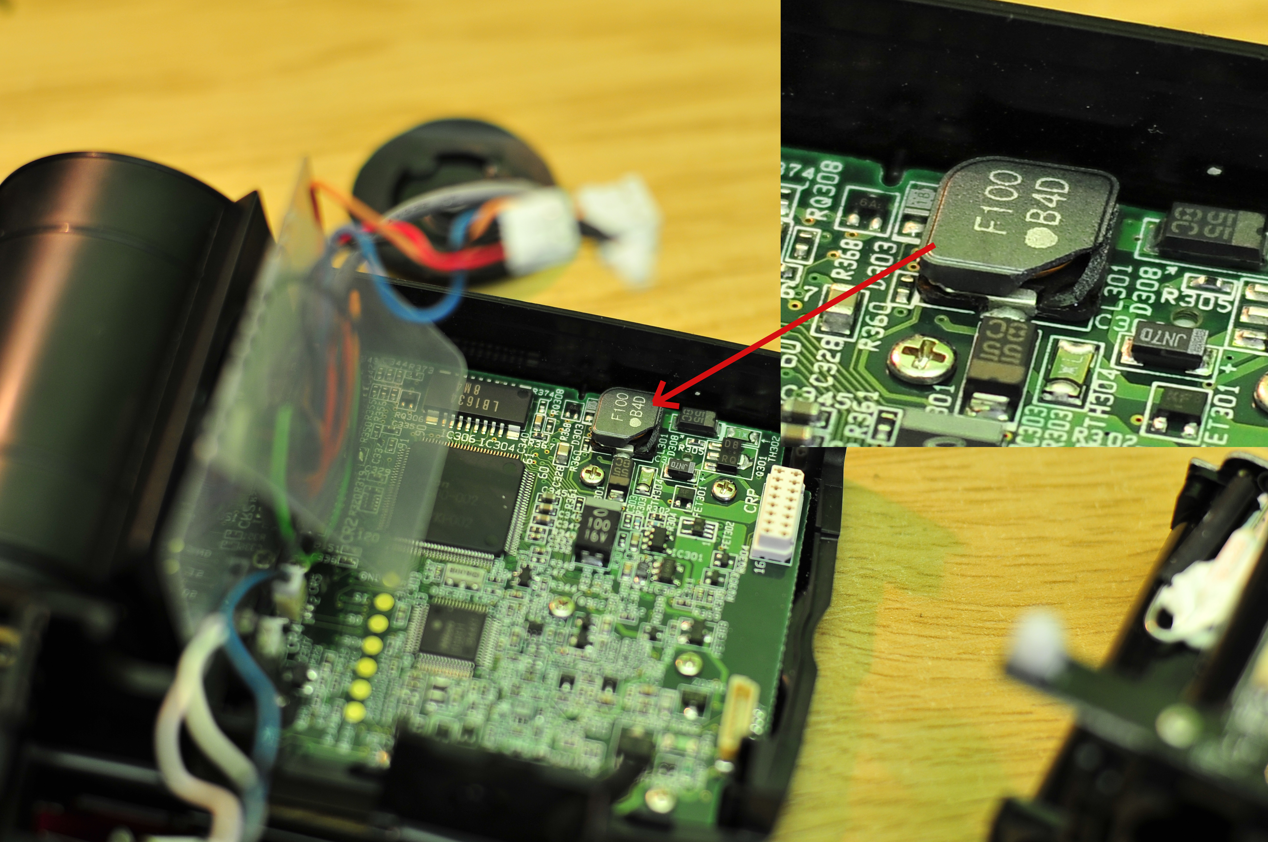

    W mojej SB-600 padł układ zasilania.
    Ale po kolei.
    Najpierw lampa miała wymieniany palnik, działał kilka dni prawidłowo i nagle nie wyzwalał każdego błysku.
    Palnik sprawny, cewka również.
    Było słychać przeskakującą iskrę ale błysk nie był wyzwalany.
    Rozebrałem dół lampy i pod ściągniętym układem z bateriami zauważyłem nadpęknięty element F100.
    Złożyłem lampę, gdy chciałem wyzwolić test poszedł błysk i nagle lampa się wyłączyła. Rozebrałem wszystko jeszcze raz i sprawdziłem.
    Góra dobra lecz element nadpęknięty po prostu się rozsypał.
    Niestety wujek Google i ciocia Wikipednia nie dała mi odpowiedzi co to za element?
    Wie ktoś co to jest?
    Jak to się nazywa gdzie to można kupić żeby wymienić?
    Bardzo proszę o jakiekolwiek wskazówki.

    Cewka 10µH SMD

    Element niekoniecznie jest uszkodzony, może problem jest gdzieś obok.
    Oznaczenie tego elementu na płycie to L301 czyli indukcyjność, zresztą widać na zdjęciu uzwojenie a opis na nim prawdopodobnie określa 100uH (10?). Należałoby go sprawdzić,
    omomierz może nie wystarczyć jeśli np są zgrzane uzwojenia.

    Omomierz tu nic nie da. Skruszony rdzeń spowodował utratę indukcyjności a nie oporu dla prądu stałego.

    Cewki oznacza się tak samo jak rezystory, tyle że jednostką są µH.

    Pisałem już że 10µH.

    Szukam tej części i mam pytanie.
    Prawidlowe dane tej częsci która padła to:
    Indukcyjność znamionowa 10 µH
    Prąd znamionowy 2.08 A
    Tolerancja ±20%
    Rezystancja szeregowa 65.6 mΩ
    Obudowa SMD
    IEC-Kategoria klimatu 40/125/56
    Zakres temperatur pracy -40...+125 °C
    Czy mógłbym zamontować cewke o takich danych?
    Indukcyjnośc: 10uH
    Prąd maks.: 4A;
    Rozmiar: 12x12x6mm
    Tolerancja: ±20%
    Bardzie to miało jakiś wpływ na działanie sprzętu?
