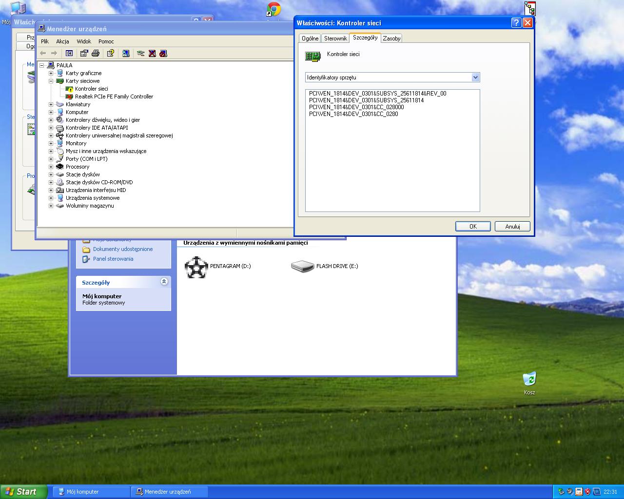

    bralem progam sie zainstalowal... ale nic daje do efektu komp nie wykrwywa karty za kazdym razem jak uruchamiam ponownie uruchamia se kreator znalezionego sprzetu ze wykrwyl nowe urzadzenie

    Daj screen z Menadżera urządzeń.

    jak wejsc w Menadżera urządzeń w xp?

    Mój komputer/ właściwości/menadżer urządzeń

    Kasek21 napisał:
    Podaj identyfikator wystąpienia urządzenia.
    https://www.elektroda.pl/rtvforum/topic1228905.html
    oraz daj screen z zakładki Właściwości dla Kontroler sieci (jaki błąd jest podany).
    Sprawdź ten sterownik: http://www.edimax.com/images/Image/Driver_Uti...less/NIC/EW-7128g/OBM-7128g-Driver_080903.zip

    działa już. dzięki Kasek21
