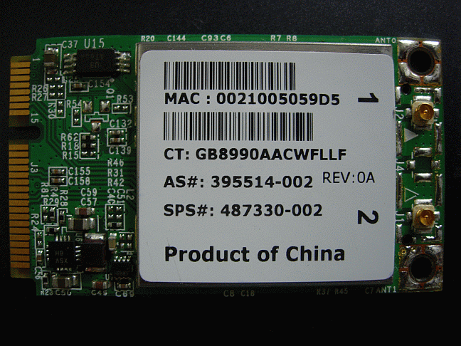

    W notku siedzi Intel 3945ABG (5GHz a + 2,4GHz b/g, z rynku amerykańskiego). Działa OK, w szczególności program Intel Narzędzie do połączeń internetowych PROSet/Wireless WiFi Connection Utility jest przyjemny. Naturalne byłoby zrobić upgrade karty WiFi do Intela BGN, ale:
    Karta w notku ma dwa wyjścia antenowe (złącze białe i złącze czarne) i podobnie nc6320 ma dwa przewody antenowe zakończone wtykami (nie wiem jak jest w innych standardowych czy europejskich nc6320, mój 'amerykański' ma jeszcze dodatkowowo anteny CDMA nad matrycą), a dostępne w tym wymiarze (wąska PCI-e, wysoka, nie połówkowa) karty Intel 4965BGN mają trzy złącza antenowe (dodatkowo środkowe).
    Z uwagi na tylko dwa w sprzęcie złącza antenowe wybiorę więc kartę Broadcom 4322 BGN (2,4GHz b/g + 5 GHz n z rynku europejskiego), która też ma na sobie tylko dwa wyprowadzenia antenowe (białe i czarne).

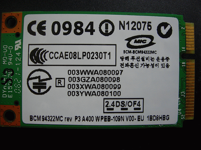

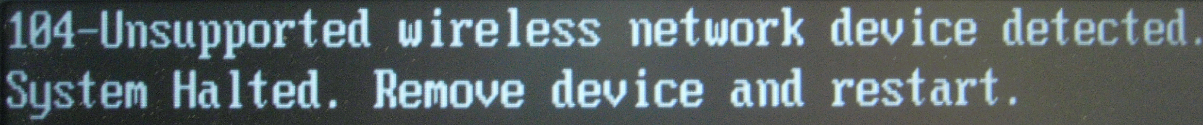

    I wykrakałeś :-(
    Nie poszła w nc6320:
    "104-Unsupported wireless network device detected. System halted. Remove device and restart".
    Ten komunikat nawet, gdy wyłączy się WLAN w BIOS-ie.
    I zastanawiam się, dlaczego?
    Karta ponoć wyciągnieta z [nowszego] HP, europejskiego.
    Mój nc6320 z rynku amerykańskiego (jakąś inną listę obsługiwanych urządzeń może mieć?).
    Właściciwe to zasdnicze pytanie:
    Czy ta lista obsługiwanych urządzeń jest w komputerze (gdzieś w BIOS-ie), czy na karcie (jakaś cyferka oznaczająca HP Compaq i może region świata)?
    Pan Szyszka napisał:
    Karta może u Ciebie w ogóle nie działać jeśli nie jest na liście obsługiwanych kart.
    • HP Compaq nc6320 - Wymiana karty a/b/g/ WiFi na b/g/n. DSCN9066.gif (481.45 KB) Musisz być zalogowany, aby pobrać ten załącznik.

    Trzeba edytować bios. Ewentualnie wgrać taki bez jak to jest nazwane "whitelist".

    Właśnie zakończyłem walkę z moim nc6320. Kupiłem ostatnio router z WiFi 300Mbps i chciałem zmodernizować też lapka. WiFi po USB niezbyt dobrze działało. Znalazłem info, że karta Intel WiFi Link 5100AGN pasuje do mojego modelu pod warunkiem wgrania zmodyfikowanego biosu. Za 5 PLNów kupiłem kartę i ściągnąłem bios sp38742_SLIC21_SLPon_no_whitelist i zrobiłem upgrade. Niestety laptop z nową kartą wogóle nie uruchmiał się. Po podłączeniu baterii ruszał wiatrak i dwie kontrolki. Ze starą kartą wszystko OK. Kilka godzin z Google przyniosło efekt.
    Trzeba zakleić piny od 37 do 51 na karcie. Nie ma komunikatu o niekompatybilności karty. System rusza bez najmiejszego problemu. Trzeba zaktualizować sterownik do najnowszej wersji i WiFi łączy się z prędkością 300Mbps.
