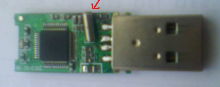

Pendrive - co to za element t 12.000 i jak go wymienić?

    Daj zdjęcie jak możesz, a dwu czy trzy pinowy ?
    Jak trzy pinowy to czy środkowa noga jest podłączona do masy ?

    Pewnie kwarc 12 MHz.

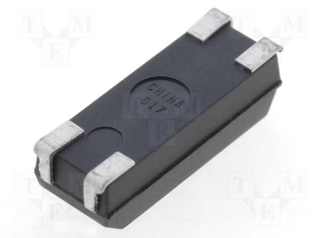

    Kwarc 12MHz, przy zakupie zwróć uwagę na obudowę, żeby zmieścił się na płytce.

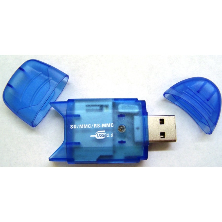

    Koledzy czy jest w ogóle sens poszukiwać kwarcu w takiej obudowie
    Taki adapter kosztuje 3zł równowartość kwarcu i można go dostać dosłownie wszędzie
    Trochę to anty pro ekologicznie, ale cóż radzić lepszego jak chińczyk sprzedaje po kosztach produkcji

    Chyba mnie źle zrozumiałeś: radzę Ci kupić adapter na części żeby nie latać za kwarcem, o ile tam wlezie
    Jego wymiary są tu podane Link

    12MHz w każdym takim adapterze
    Tak się składa jeszcze, bo od wielu lat zbieram kwarce
    Problem jest w tej obudowie mam najwięcej 4/8MHz i tylko jeden 12 (mogę Ci wysłać)
    Najprędzej zaadoptujesz coś takiego (podpowiem jak)
    A jak nie czujesz się na siłach to po prostu zanieś do kogoś, kto to zrobi i po sprawie
