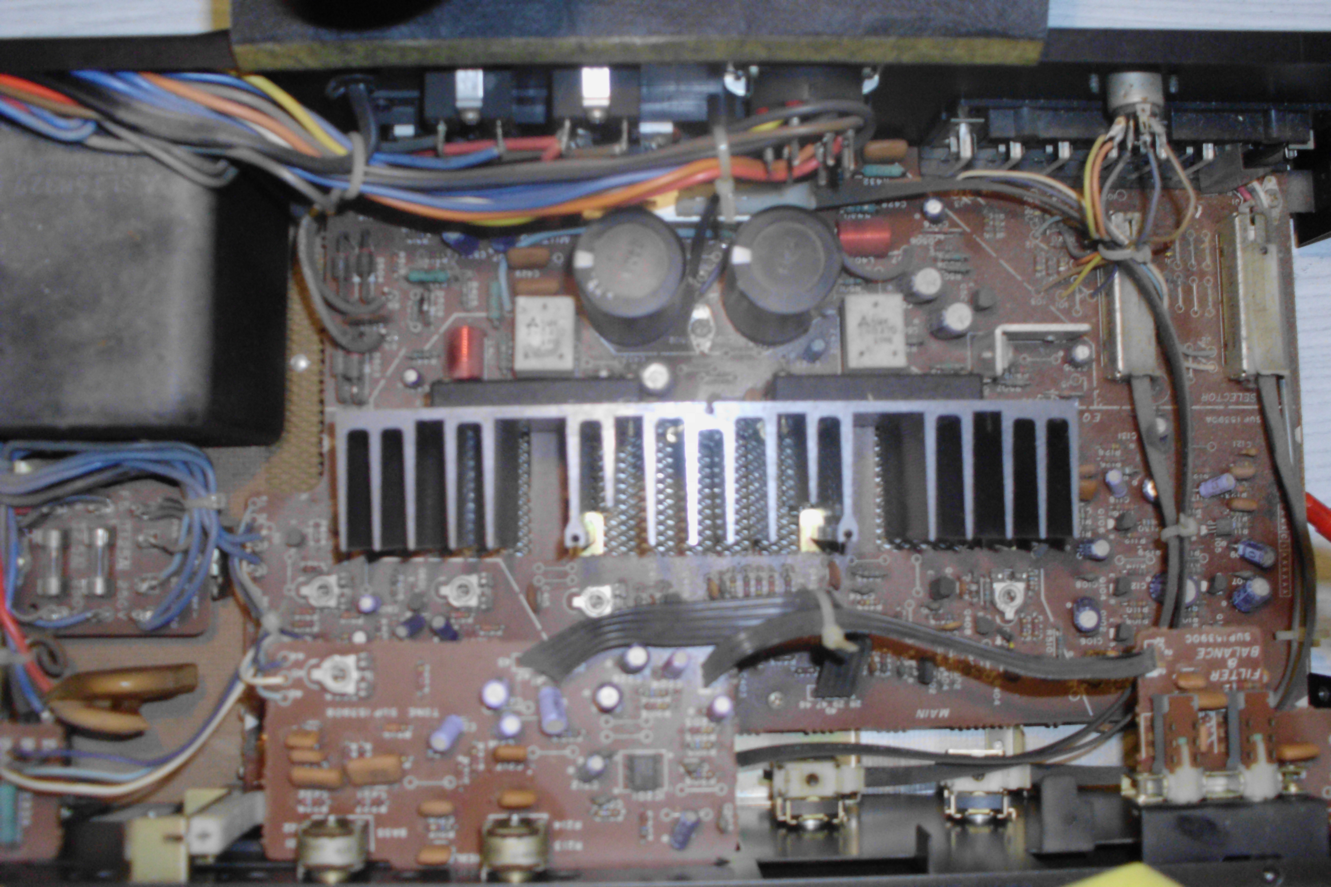

    Wzmacniacz wygrzebałem jakiś miesiąc temu ze strychu, podłączyłem mp3 i głośniki i wszystko grało elegancko. Wczoraj odpaliłem wzmacniacz i grało z jakieś 3 minuty, nagle muzyka przestała grac a z głośników wydobywało się jednostajnie buczenie. Nie reagowało nawet na regulację głośności, a po kilku sekundach buczenia zauważyłem ,że ze wzmacniacza wali biały dym, więc od razu wyciągnąłem wtyczkę z sieci. Gdy rozkręciłem wzmacniacz zauważyłem takie spalone coś:
    Wzmacniacz Technics - spalony element, jak naprawić i co mogło być przyczyną?
    Można to gdzieś kupić i samemu przylutować? I czemu to się spaliło?? Ze starości czy jakieś zwarcie? Bo głośność nie była duża.

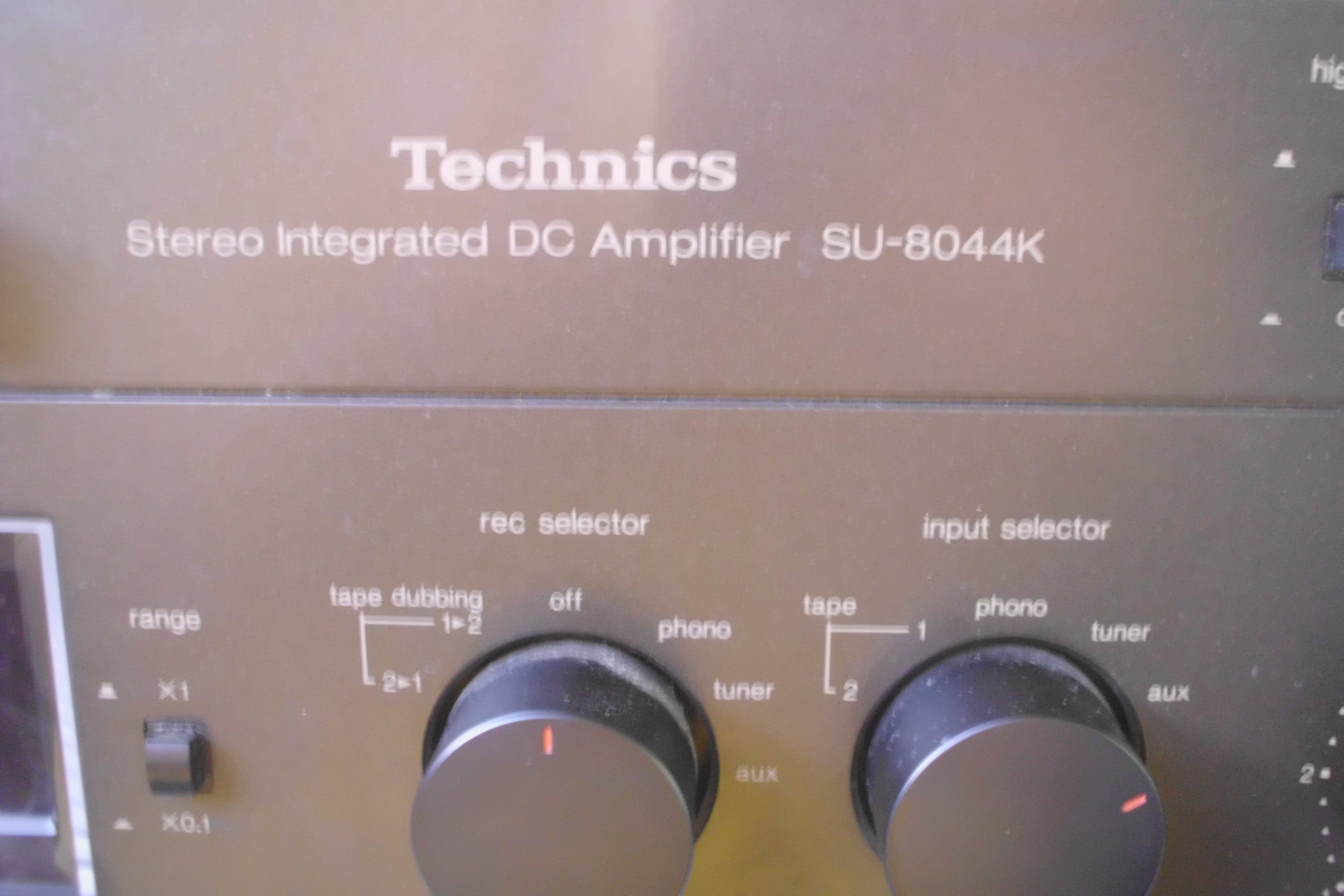

    A tu model:Wzmacniacz Technics - spalony element, jak naprawić i co mogło być przyczyną?
    Zdjęcie ogólne:Wzmacniacz Technics - spalony element, jak naprawić i co mogło być przyczyną?

    jest to rezystor ciężko określić wartość gdyż jest spalony trzeba było by dorwać schemat , ale to nie jedyny problem rezystor ten nie spalił się bez przyczyny najprawdopodobniej jakiś element który zasilany jest przez ten rezystor jest zwarty

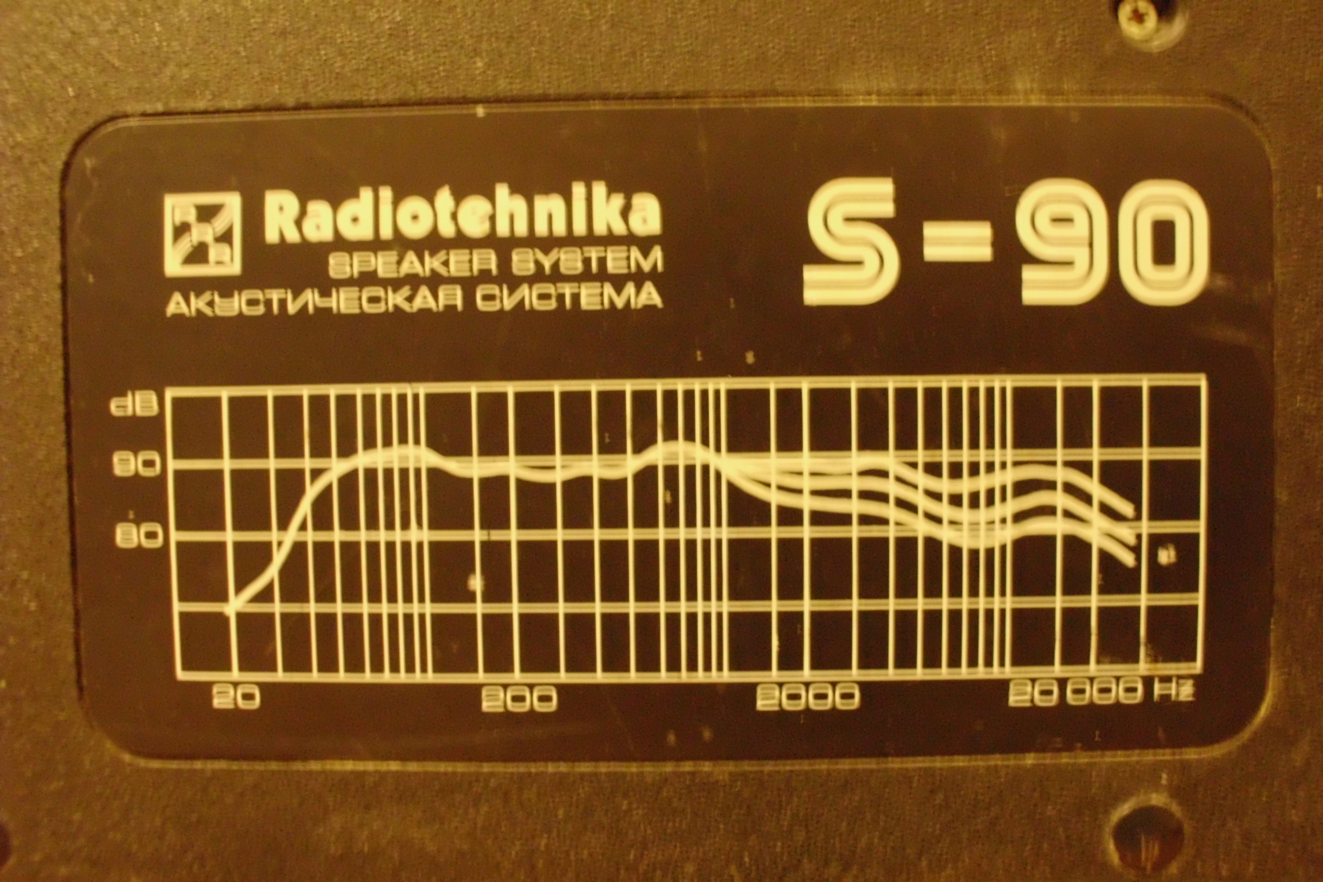

    EE.. na kolumnach znalazłem takie coś, po rusku,
    te 4 Om to jest Ohm? Wzmacniacz Technics - spalony element, jak naprawić i co mogło być przyczyną?
    A na wzmacniaczu Ohm nigdzie nie znalazłem..., ustawione jest na 240V, czyli głośniki są za słabe?Wzmacniacz Technics - spalony element, jak naprawić i co mogło być przyczyną?
    A te kolumny mam dwie to pod co podłączać? Main czy remote??

    Kolumny masz bardzo dobre i poszukiwane - Radiotehnika S-90 z Rygi na Litwie. Mają niesamowity bas i bardzo trudno je przeciążyć ( oczywiście z umiarem ). Zobacz filmiki na youtube co one potrafią. Z takim basem to słyszałem tylko kolumny MB Quart. Jeśli będziesz chciał je sprzedać, daj mi znać.
    Głośniki podłączasz albo pod Main albo pod Remote, przełącznikiem z przodu wybierasz które mają grać.
