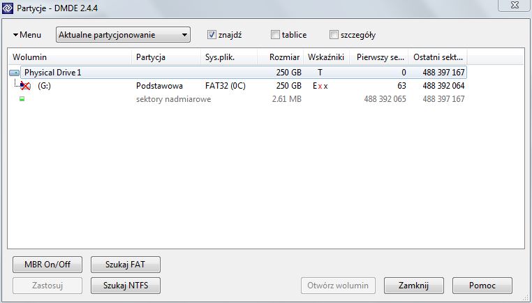

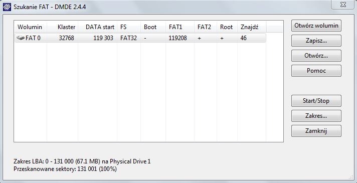

    Witam serdecznie,
    Proszę o pomoc, gdyż nie wiem w jaki sposób odzyskać partycję FAT z dysku zewnętrznego, na dysku jest bardzo dużo danych, przez dmde da się je odzyskać, lecz nie mam je na co przegrać. Zamieszczam screeny
    Samsung portbable s2 250GB - Usunięta partycja, dmde znajduje Samsung portbable s2 250GB - Usunięta partycja, dmde znajduje

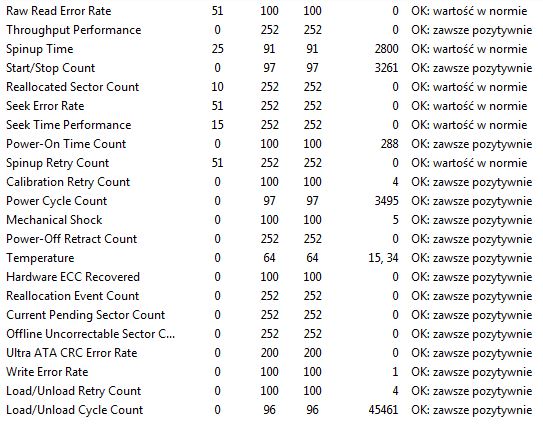

    To chcesz ważne dane odzyskiwać na ten sam dysk ? Pożycz dysk i odzyskuj. SMART dysku podaj. Zobaczymy w jakim stanie jest dysk.

    SMART:

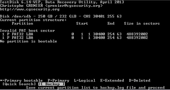

    Takie coś wyświetla TestDisk, nie wiem co tutaj zrobić aby nie popsuć bardziej

  • #6 12295812
    mariuszbury
    Posty: 14
    Ocena: 3
    Dzięki,
    Miałem nadzieję ze uda się to zrobić mniejszym nakładem pracy.
    W końcu jednak kupiłem dmde home.
    Temat zamykam
