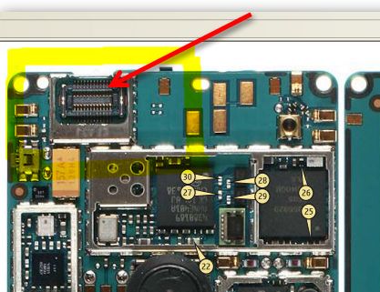

    Witam, mam problem z nokią 6300, mam cały biały wyświetlacz gdy ją włączam, ale mogę z niej dzwonić. Dostało mi się do niej parę kropel wody 3 dni temu, ale nie dużo. Mogę zrobić coś sama z tym telefonem, by ekran działał? Jeśli nie, ile mniej więcej kosztowałaby naprawa i najprawdopodobniej ekran jest do wymiany?
    #2 12313408
    tele_sim
    Poziom 33  
    Posty: 2608
    Pomógł: 201
    Ocena: 217
    Witam, rozbierz i sprawdź czy gniazdo nie jest brudne/skorodowane.
    Jak nie pomoże do wymiany jedna lub klika rzeczy: LCD, gniazdo, filtr wyświetlacza.

    Więc proponuje udanie się z tym do serwisu gdyż jak sama zaczniesz naprawiać to ewentualny stan nokii raczej się pogorszy.
