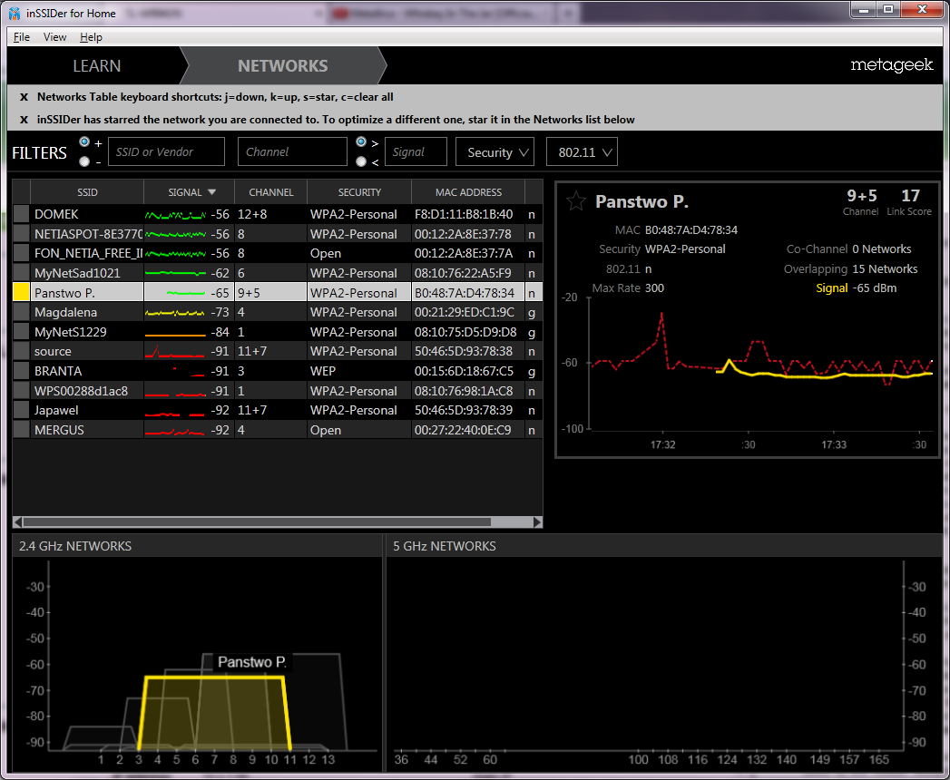

    Trochę późno odpisuję, gdyż miałem problemy techniczne... Otóż wygląda to tak:
    KUCHNIA: tutaj sygnał jest najlepszy i nigdy z internetem nie było problemów (ściana nośna + działowa od routera)
    Jak poprawić zasięg Wi-Fi w dużym mieszkaniu z routerem TP-LINK TL-WR941N?

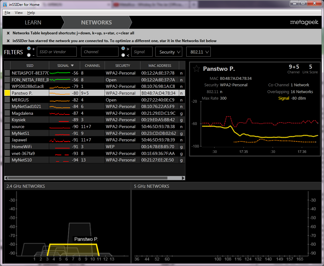

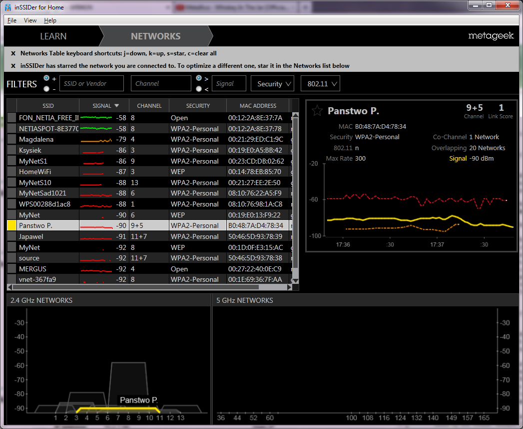

    POKÓJ (jeszcze jedna ściana nośna dalej): tutaj sygnał jest, ale bardzo słaby. I tutaj najbardziej mi zależy, aby sygnał był. Podczas skanowania inSSIDer-em pojawiały się ciągle i znikały nowe sieci. Siła sygnału mojej sieci również skakała mniej więcej w przedziale 65-95 dBm. Tak jak wspominałem, w opcjach routera wybór kanałów mam ustawiony na Auto. Gdy próbowałem ustawić go ręcznie, wypróbowałem chyba z 10 różnych (jak najbardziej oddalonych od tych najsilniejszych, nadających na 6 czy 8), ale zmian nie było praktycznie żadnych.

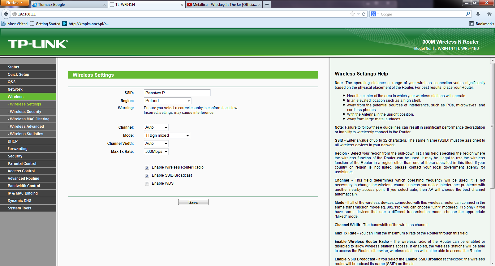

    Poza tym tak wyglądają u mnie ustawienia wifi:
    Może coś powinno być inaczej? Mode? Tx Rate? Router Radio, SSID, WDS? Niewiele mówi mi opis tych opcji, gdyż w kwestii konfiguracji routerów ograniczam się głównie do wklepania cyferek od providera sieci ;)

    Mam dla Ciebie 2 wiadomości : złą i złą.
    Z pobieżnych obserwacji widać że masz tam nieźle nawalone innych sieci.
    Wyjścia masz dwa - niestety wydatki :
    1. Dokupujesz drugi router - może być TP-LINK za około 50 złociszy ( np WR720N )
    i stawiasz go w drugiej części mieszkania łącząc go po Wifi z obecnym routerem ( opcja WDS ). Masz pokrycie całego mieszkania. I żadnych kabli - tylko zasilanie drugiego routera.
    Wada rozwiązania - routery pracują na sztywno na jednym kanale ( coś za coś )
    2. Obecny router kierujesz do kubła i kupujesz za cirka ebałt 200 PLN router z faktycznym standardem N tj. pracującym na paśmie 5Ghz.
    Jeżeli Twoje komputery nie potrafią hulać na tym paśmie znowu masz wydatki na karty sieciowe na tym paśmie.
    3. Masz źle skonfigurowaną sieć - daj tylko 11g lub 11 n only - channel with 20 MHz.

    Zmiany zaszły u mnie dwie:
    1. Wykupienie 2 razy szybszego łącza.
    2. Zmiana ustawień anten w routerze.
    Problem zniknął i w zasadzie nie wiem dlaczego. Czy szybkość łącza wpływa na jakość sygnału? Wydaje mi się to nielogiczne. Czy nakierowanie anten (dosłownie, nakierowanie czubkiem) na miejsca, gdzie zasięg był słaby, mogło pomóc? Również wydaje mi się to nielogiczne, skoro to anteny dookólne a nie kierunkowe, więc prędzej spodziewałbym się pogorszenia sytuacji...
    Tak czy inaczej sieć już mam. Dziękuję wszystkim zainteresowanym za próby pomocy :)
