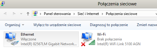

    Wpadł mi w ręce router z tematu. Przy połączeniu kabelkiem mam cały czas jak na screenie:
    O2 wireless box IV - Thomson SpeedTouch TG587nv2 brak możliwośći dostania się do

    POdłączasz się po LAN. Wpisujesz w cmd IPconfig/all. Adres bramy/gateway z połączonej karty to adres Twojego routera, który wpisujesz w przeglądarkę

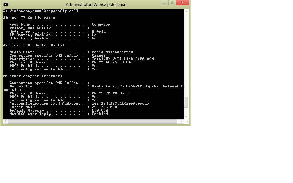

    edinfx
    Posty: 62

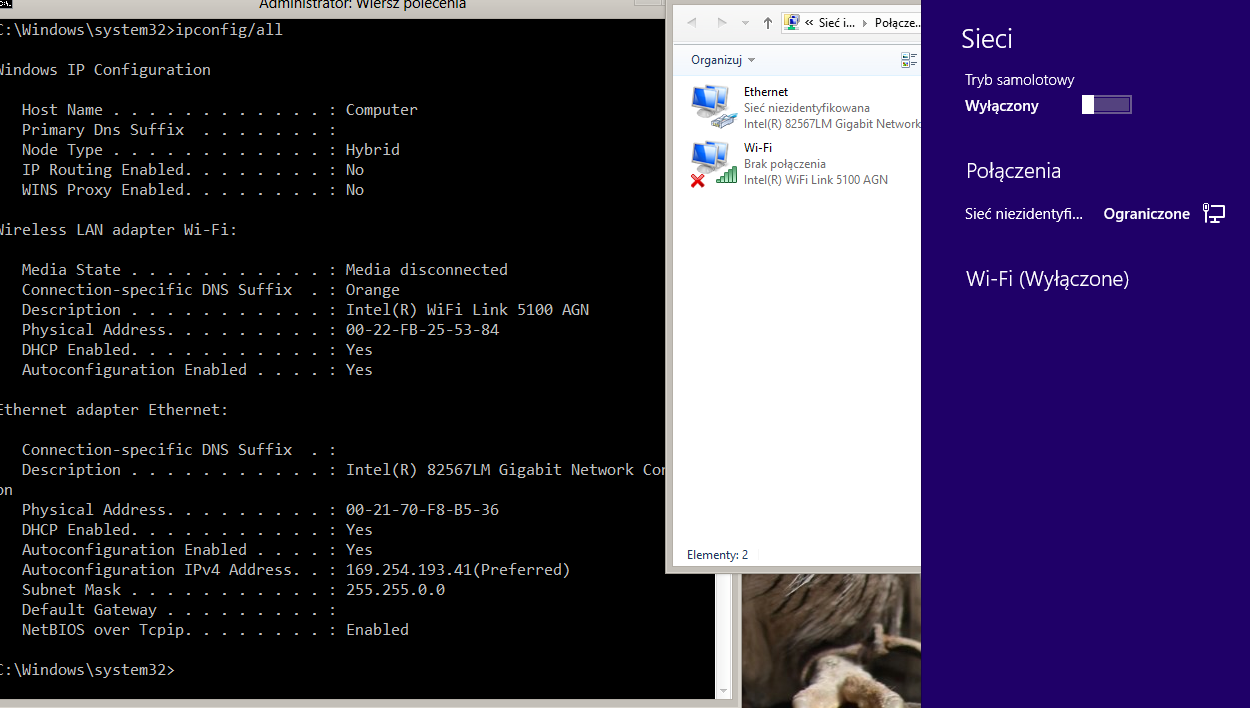

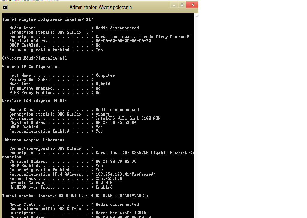

    U mnie to wygląda tak:
    Po WiFi podłaczony inny router do tego nie można się połączyć po wifi

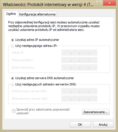

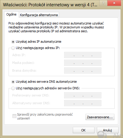

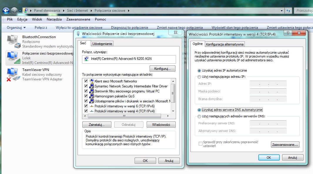

    Jak łączysz się po WiFi to wyłacz LAN. I odwrotnie - jak łączysz się po LAN to wyłącz WiFi.
    Obydwie karty we właściwościach w TCP/IP ustaw na auto-config:

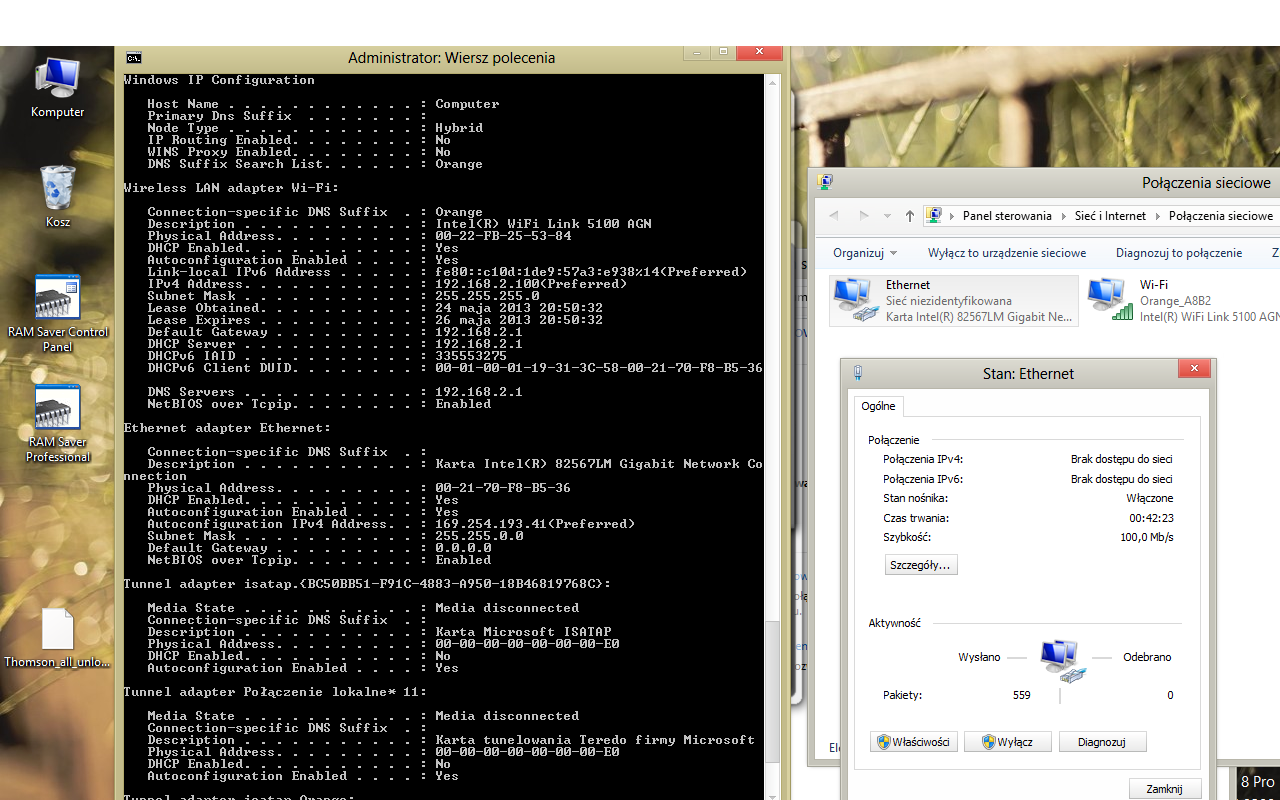

    Zrzut z ip config:
    Nadal nie można połączyć się z routerem po kablu, po wifi nie przyjmuje hasła, reset routera nic nie daje.

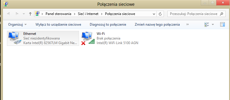

    Wyłączyłem karty tunelowe.

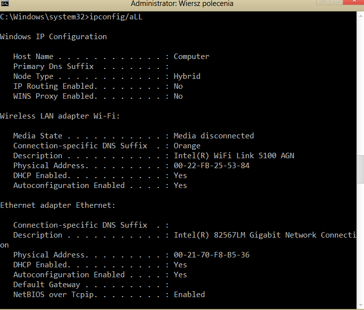

    Zrzut z ipconfig:
    Reset 30/30/30 nie działa lub nie wykonuje się poprawnie ponieważ domyślne hasło wifi nie jest akceptowane. W tym routerze ponoć da się go wyłączyć (przycisk reset) przez GUI, ewentualnie ja go źle wykonuje. Robię to tak:

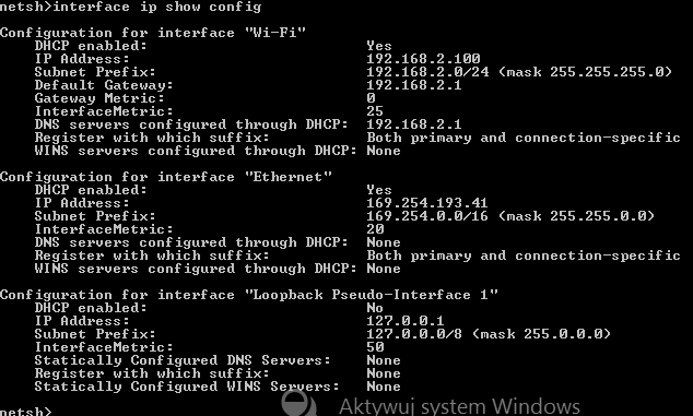

    Pokaż PEŁNY zrzut ekranu z IPconfig/all oraz z TCP/IP kart WiFi i LAN.
  • #18 12355271
    voitek1
    Posty: 4876
    Pomógł: 330
    Ocena: 287
    1. Odinstaluj kartę "loop-back" w menedżerze urządzeń.
    2. WiFi TCP/IP ustaw na auto-config

    4. Czy podłączając się po LAN wyłączyłeś WiFi (bo napisałeś jedno, a pokazałeś coś innego (https://obrazki.elektroda.pl/5276134800_1369429840.png)

    Poza tym spójrz na swoje zrzuty - mieszasz WiFi i LAN: z lewej masz podłączoną kartę WiFi (z IPconfig) a z prawej pokazujesz kartę LAN/Ethernet...

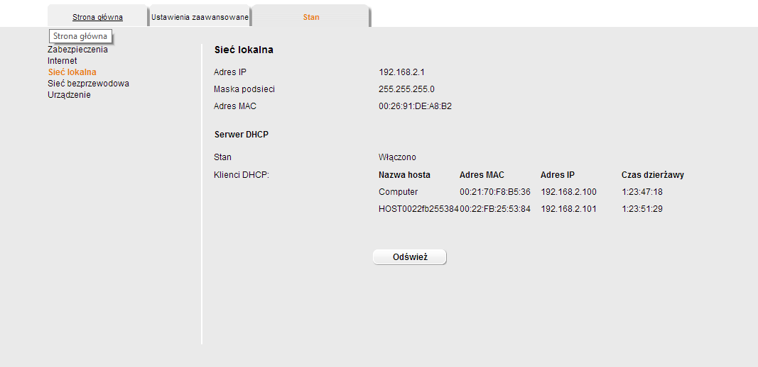

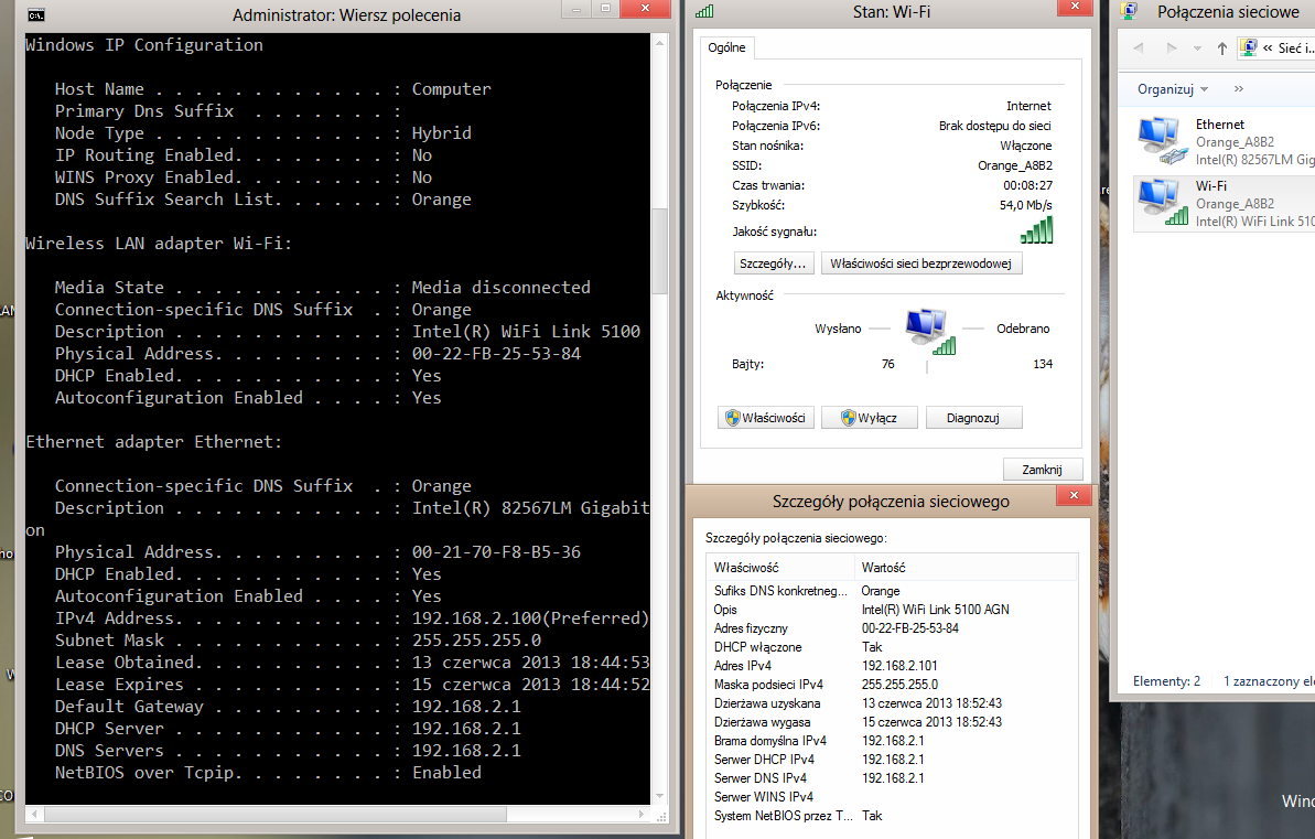

    edinfx
    Posty: 62
    Na pierwszym zrzucie jest podłączenie po kabelku i właściwości karty Ethernet.
    Na drugim jest tylko niewłaściwe okienko z konsolą, w momencie jak wykonywałem zrzut było już połączenie wifi a tylko dałem niewłaściwe okno z poleceniem ipconfig.
    O2 wireless box IV - Thomson SpeedTouch TG587nv2 brak możliwośći dostania się do O2 wireless box IV - Thomson SpeedTouch TG587nv2 brak możliwośći dostania się do
    Teraz dobrze?
