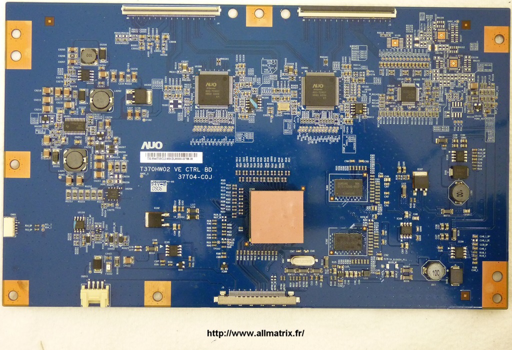

    Szukam schematu T-con Samsunga T370HW02 VO.
    W bazie są z literkami VC i VE
    może ktoś coś podpowie.
  • #2 12343477
    lisek
    Serwisant RTV
    Posty: 39958
    Pomógł: 6344
    Ocena: 6873
    W czym problem?
    Toż to "prawie to samo"
    T-con T370HW02 V0, AUO 06A22-1B.
    Matryca : T370HW02 V.2/ * T370HW02 V.1
    AUO-024 kontroler
    BD815FFV IC DC_DC
    gamma-bufer AS15-F
    pamięć ROM EM6A9320BI-5MG
    EEprom 24C64WI
    O schemacie zapomnij, po datasheet"ach .
    Było na forum sporo.
    Link_foto, można klik na obrazek
    Można o link , bo ja nie znalazłem!?
    Poza tym moduł z literkami np. ...-VE na końcu troszke się rózni od tego z -V0
    https://obrazki.elektroda.pl/7815135600_1359564366.jpg
    ma za to ic w DC_DC , AS-15F
    Link_jak robine jest DC-DCw T370XW02-VC
    Jak się uzyje opcji Szukaj i wpisze nazwe T-con" z (koń. -VE czy VC) to jest kilka tematów ,ale bez schematu modułu?

    Skoro napisałem że są, to pewno na nie spojrzałem.
    Prawie to samo, ale niezupełnie. (BD8156ef 40 pin.)
    Zapytam inaczej - obciąża mi 12V, po wylutowaniu Q811 RSS065 część napięć mam.
    Na omomierzu RSS, wszystko zwarte we wszystkich kierunkach.

    Ano popatrz w schemat T-con DC-DC na tym układzie BD8156ef
    Ważne sa elementy przy pin.12 BD8156ef czyli napięcie VGH1 ,które IC śledzi i nadzoruje jako "swoisty nr.1" ... przy jego braku jest blokowane wszystko
    • BD8156EFV T-CON DC-DC.pdf (565.43 KB) Musisz być zalogowany, aby pobrać ten załącznik.

    Kupiłem t-con bo naprawa jest nieopłacalna i zamykam temat.
