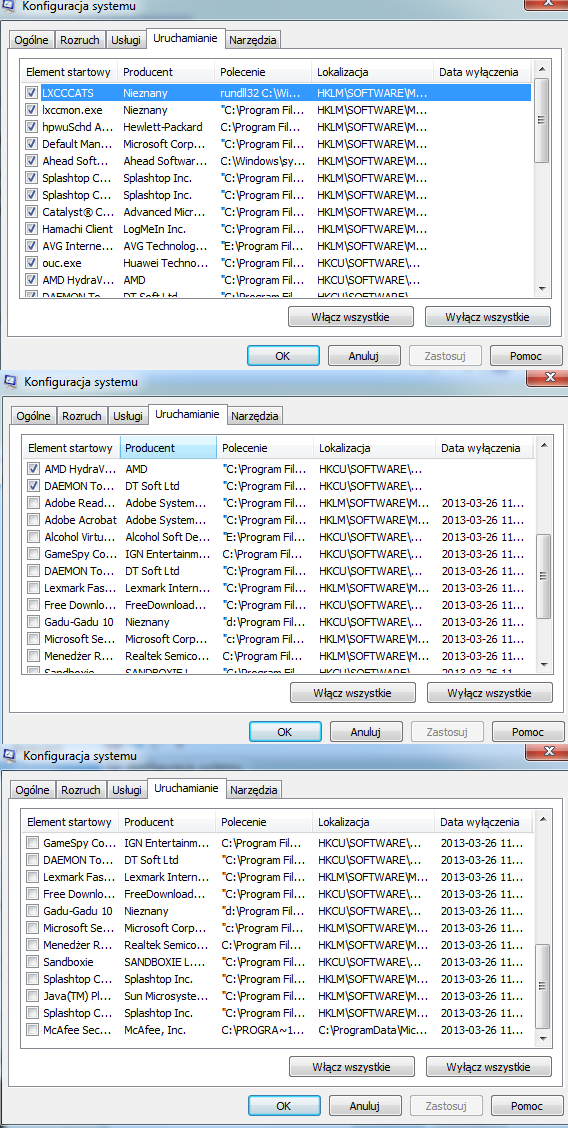

    Problem, prawdopodobnie powstały po przez jakiegoś wirusa, który minimalizuje mi gry i rożne programy, a nawet po oglądaniu filmów w trybie pełny ekran wychodzi na wierzch dolny pasek windowsa. Antywirus nic nie wykrywa, wiec zamieszczam logi OTL. (czytałem, żę lepiej samemu nie próbować).
    Mam, też mały problem z OTL, ponieważ plik extras nie chce się stworzyć.
    Z góry dzięki za pomoc.

    Daj screen z Start-Uruchom-msconfig-"Uruchamianie" screen.
    Wykonaj polecenia w takiej kolejności jakiej zostały napisane.
    Napisz post jak wykonasz wszystko.

    Jeżeli problem nie ustąpi to zrób to :
    Start - Uruchom - msconfig - "Uruchamianie"- i odznacz :arrow: ouc.exe

    kkaamil1
    Posty: 15
    Dzięki, już wszystko ładnie działa :)
