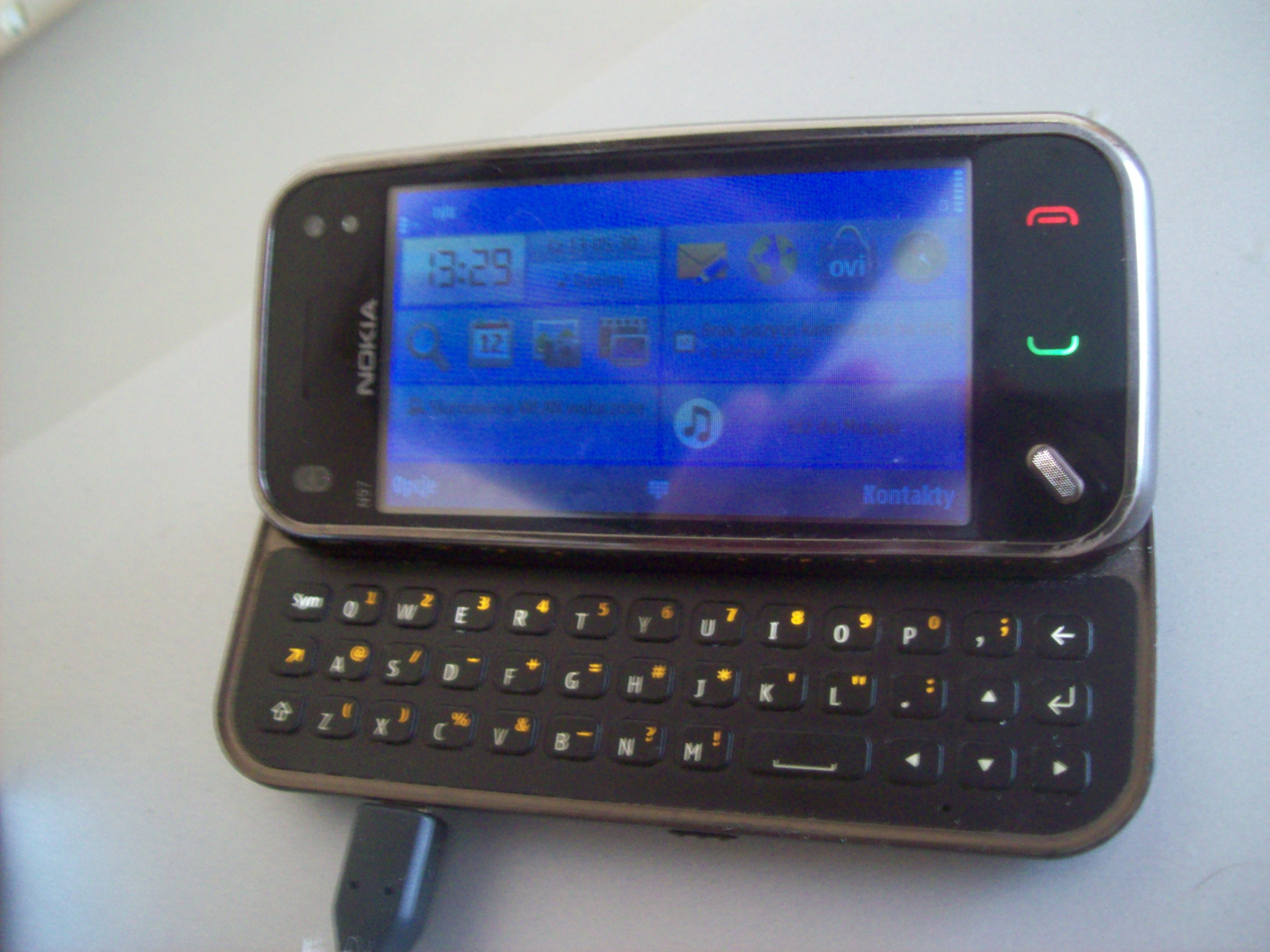

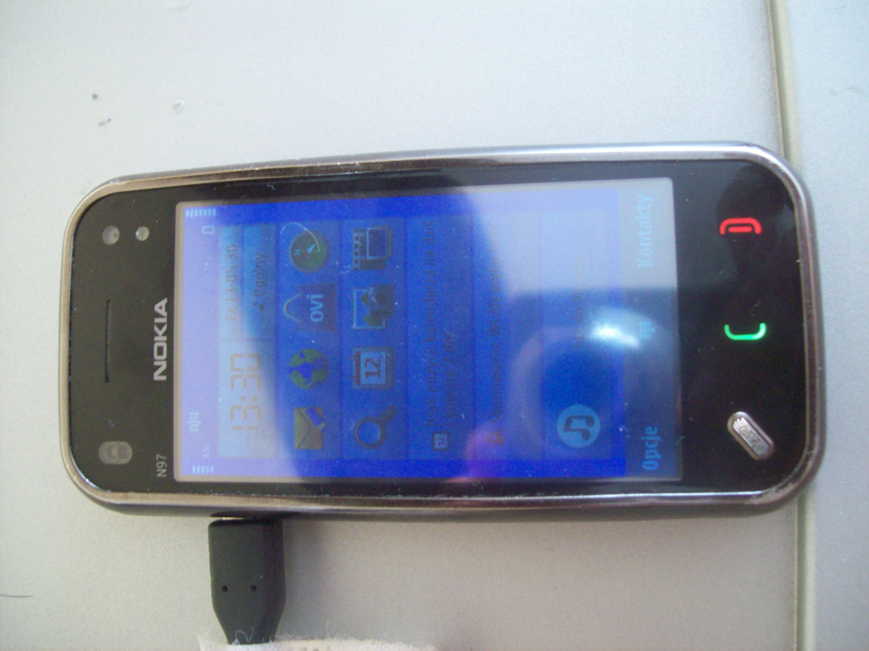

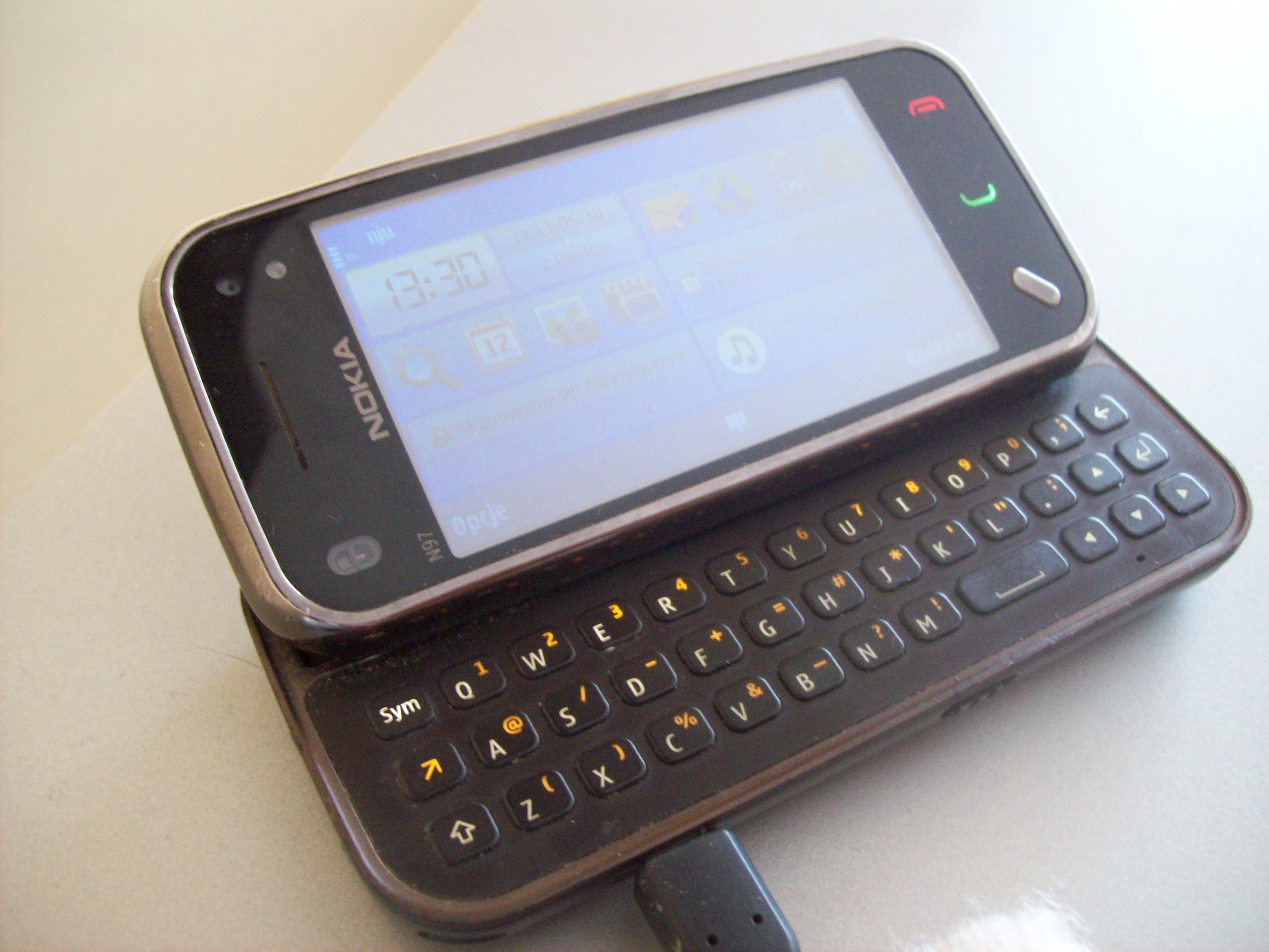

    Witam. Telefon nabyłem na Allegro świadomy uszkodzenia. Teraz chciałbym rozwiązać problem. Mianowicie ekran jest słabo podświetlony. W domu jeszcze ok., widać wszystko, da się korzystać, ale na dworze w dzień nic nie widać. Do tego na ekranie są jakby fale. Nic się nie rozmywa, wszystko widać itd., ale jakby ciągle "płyną fale" od jednej strony ekranu do drugiej. W sumie tez to nie przeszkadza w korzystaniu, ale wolałem napisać, bo byc może to ma coś związek ze słabym podświetleniem. Czy to wina taśmy? Dodam, że wszystkie inne funkce działają bezproblemowo, dotyk, klawiatura, dzwonienie, wifi itd.
    Z góry dziękuję za fachową pomoc.
