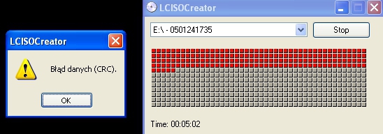

  • #11 12364063
    lapaska098
    Posty: 19
    Chciałem zrobić obraz płyty programem LCISOCreator i wyskoczył mi "błąd danych CRC"
    O to screen:
    Problem z odtworzeniem na komputerze filmu z płyty
    Robić innym programem czy jest inny sposób na to?
  • #12 12364078
    Krzysiek99
    Posty: 1289
    Pomógł: 74
    Ocena: 43
    Płyta nadaje się do śmietnika.

  • #14 12364158
    Krzysiek99
    Posty: 1289
    Pomógł: 74
    Ocena: 43
    Rysy są nieważne, płyta mogła sie rozwarstwić a aluminium utlenić przez co powstało wiele szumu i dane są nie od odzyskania domowymi metodami.
