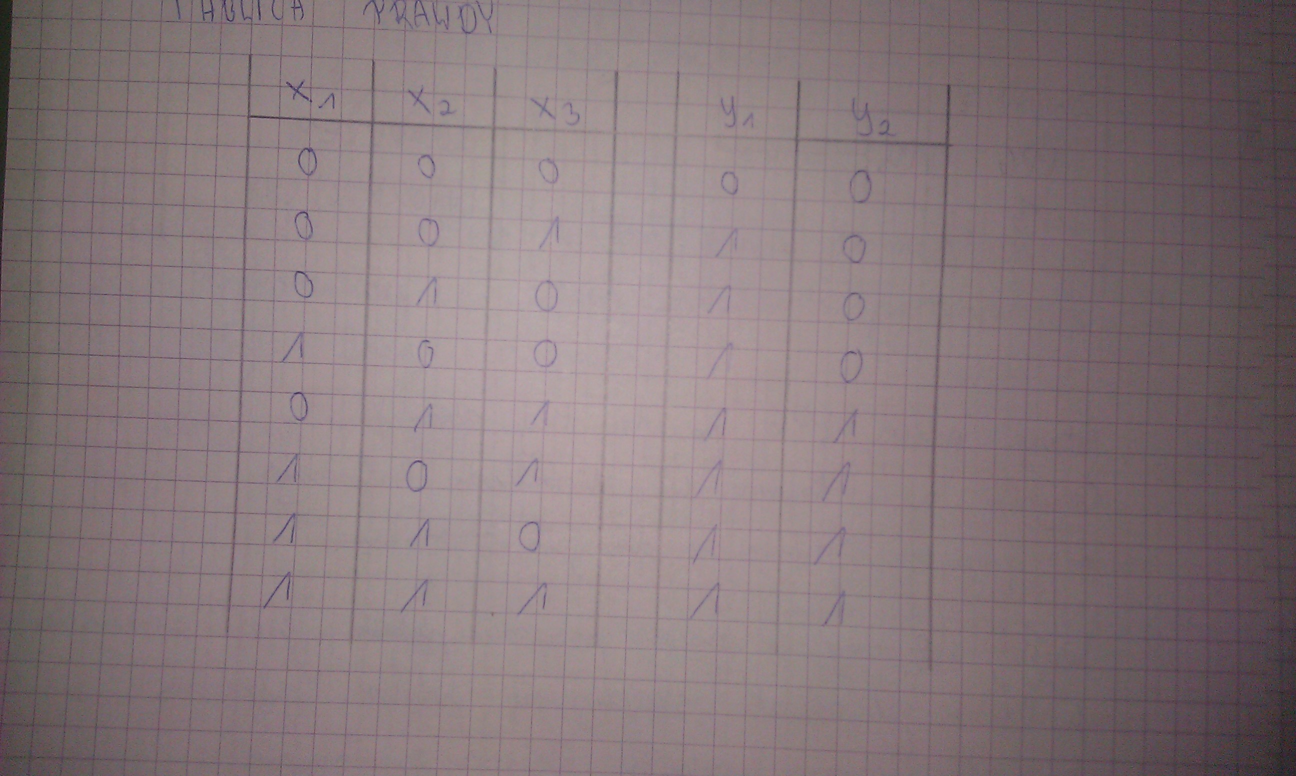

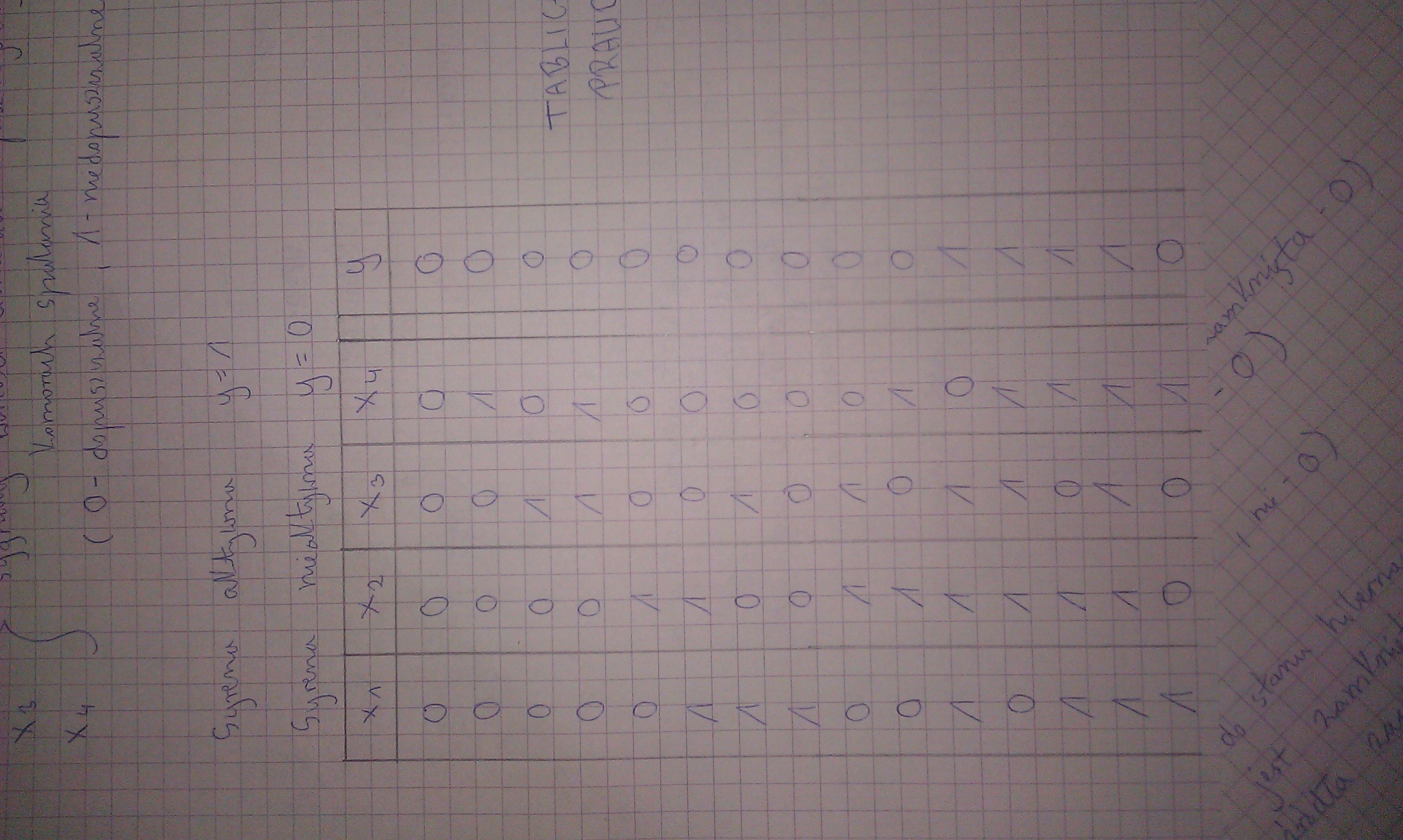

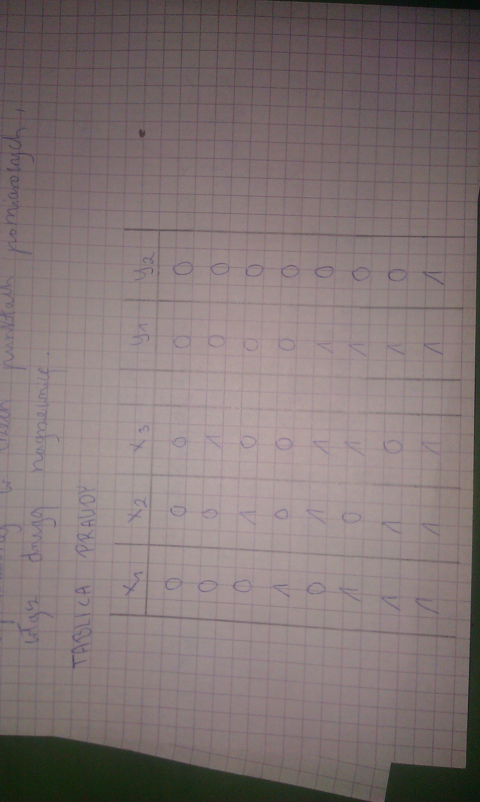

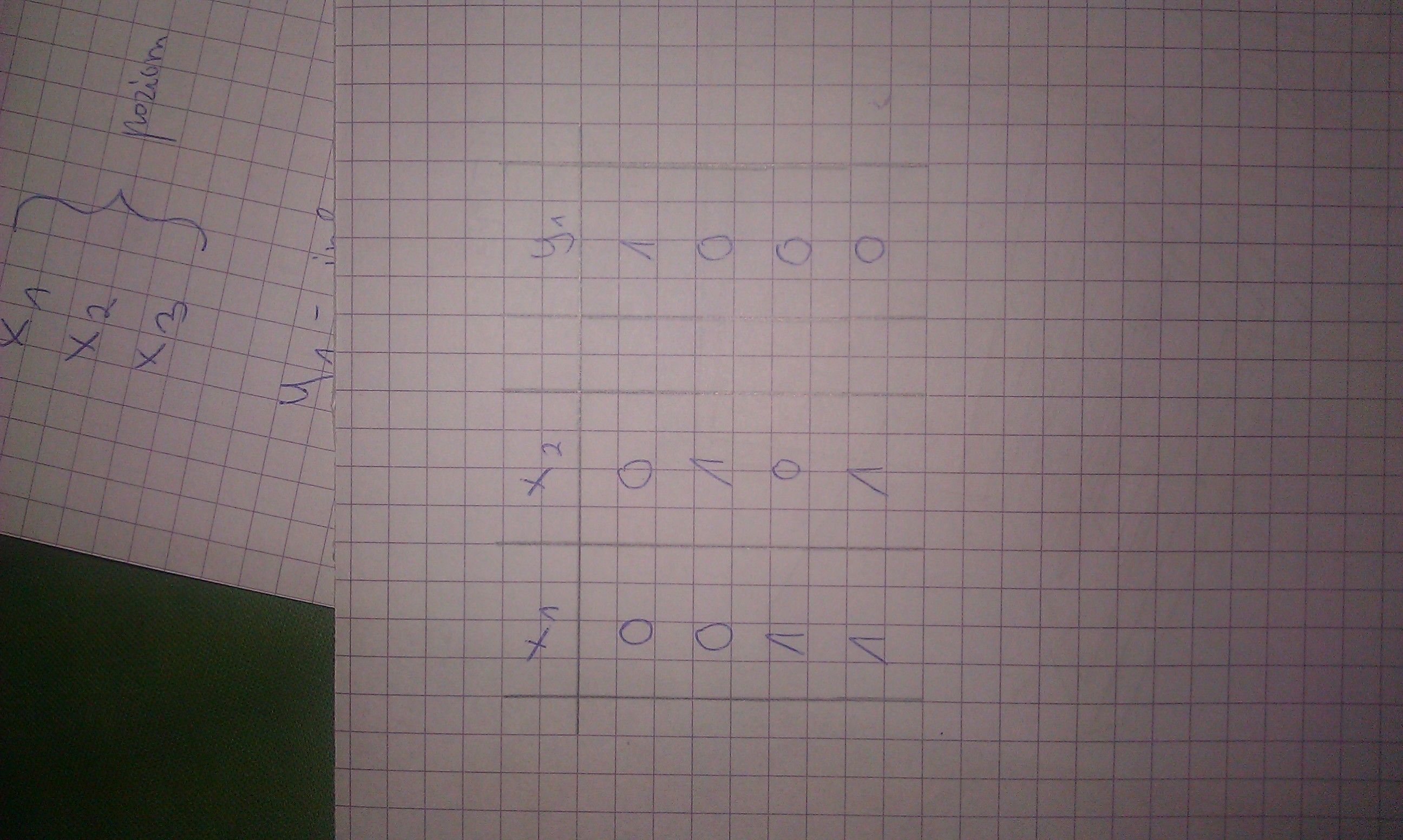

    Witam, stworzyłem cztery zadania techniczne wraz z tablicami prawdy, niewiem jak zrobic bramki logiczne czy ktos moze pomóc
    Bramki logiczne - Bramki logicczne z tablicy prawdy Bramki logiczne - Bramki logicczne z tablicy prawdy Bramki logiczne - Bramki logicczne z tablicy prawdy Bramki logiczne - Bramki logicczne z tablicy prawdy

    Zrobić bramki logiczne????? WTF
    Jeśli chcesz narysować schemat, to musisz posłużyć się tablicami Karnough. Zminimalizować funkcję logiczne, i narysować z użyciem NAND/NOR.

    wg mnie w zadaniu należało zidentyfikować bramki lub zrealizować wybrane funkcje logiczne za pomocą podstawowych bramek logicznych lub uniwersalnych (jeśli tak można nazwać bramki NAND/NOR :P ).
    Ja wykryłem bramkę NOR, 3we AND'a i 3we OR'a, ale dla Twojego dobra nie zdradzę które to :P
