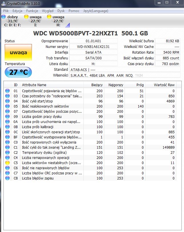

    Mam taki oto dysk WDC WD5000BPVT-22HXZT1 500GB. Dysk ma 11 niestabilnych sektorów. Chciałem wykonać mu remap i zerowanie. Wydaje mi się, ze jako drugi dysk do mniej ważnych danych powinien jeszcze dać radę. Niestety mhdd nie rozpoznaje mi dysku. Dysk wpięty do komputera stacjonarnego. Probówałem zmieniać porty sata oraz zmieniać w biosie ustawienia trybu ahci/ide. Bez skutku.
    Co można zrobić ? Jak zrobić mu remap ? Może inny program ?
    Dołączam zrzut smart.

    mlodzian1985 napisał:
    Co ma do tego zasilacz ?
    C0, ale zapomniałem, że to dysk 2,5 cala. Gdzie wcześniej pracował?
    Sprawdzałeś z podłączonym tylko tym jednym dyskiem? Ewentualnie jak kolega wspomniał - inna maszyna.
    Jeżeli nie masz możliwości sprawdzenia dysku na innej maszynie, to do wykonania zerowania i remapu możesz użyć Victorii spod windowsa (system 32 bity).
    I dlaczego nie zrobiła tego elektronika dysku ?
    Bo to jeszcze nie sektory uszkodzone fizycznie.
    Co w tym przypadku C0 oznacza ?
    Problemy z zasilaniem. Wysokie BF świadczy o wstrząsach.

    Czyli np nagły zanik napięcia spowodowany np rozłoadowaniem akumulatora ? Powtarzający się ? Czy o coś innego chodzi ?

    "Ilość cykli zaparkowania głowic przy załączonym zasilaniu. Przy każdym wyłączeniu dysku głowice są parkowane w bezpiecznym miejscu. Ten atrybut zlicza ilość parkowań."
    Nasuwa się pytanie, dlaczego głowice były parkowany jeśli dysk pracował ?
