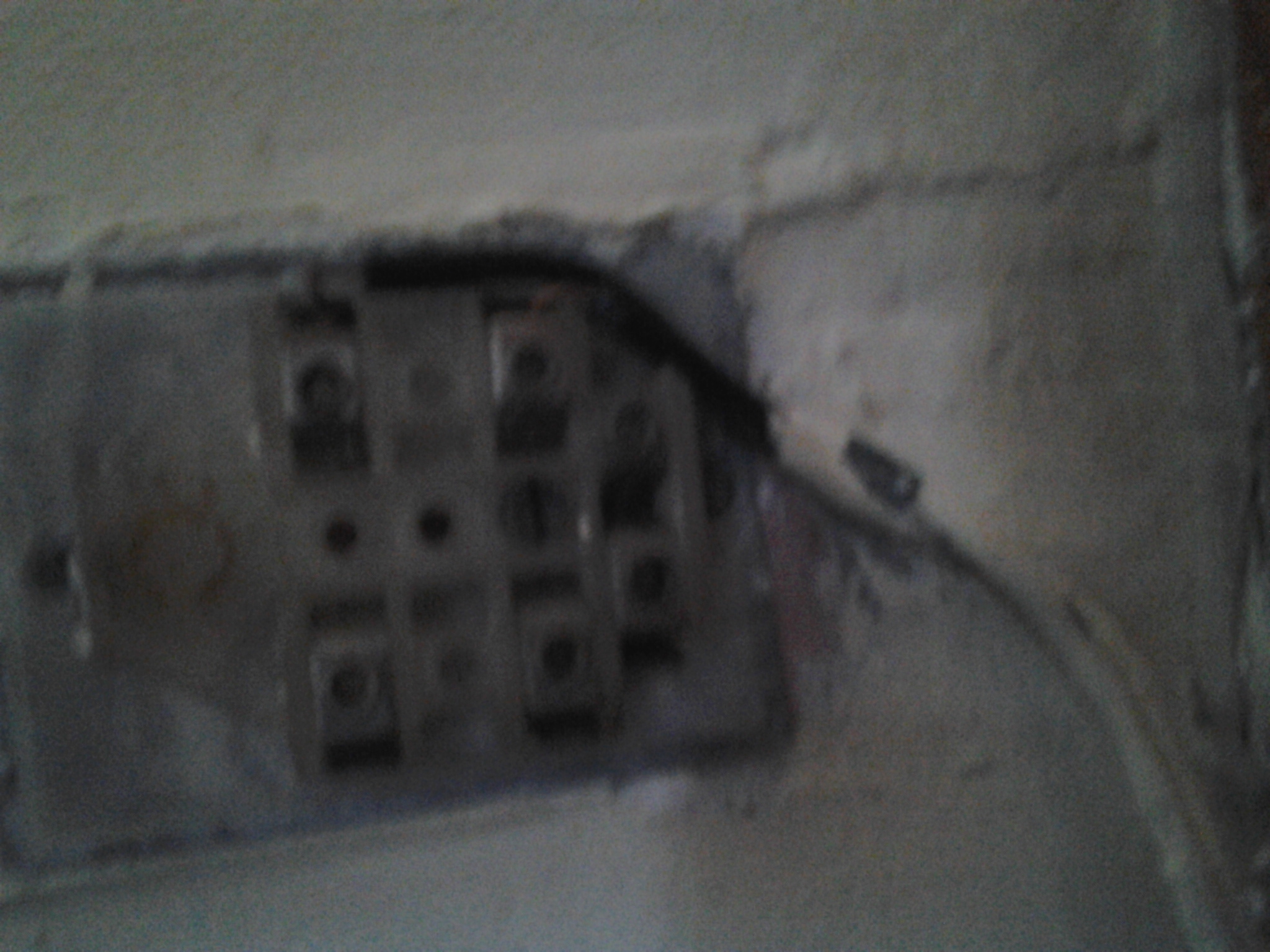

    Witam może ktoś mi pomoże, wczoraj kupiłem telefony Panasonic KX TG2511PD, wszystko podłączyłem ale nie można dzwonić :( Po wpisaniu numeru telefonu (np komórki) słychać wybieranie i szumy rozmawiać się nie da. Tak samo w przypadku gdy ktoś dzwoni na ten telefon słychać szumy w słuchawce. Na forum trafiłem na podobny temat i pomogło tam zmiana kabli, problem w tym ze u mnie jest ich mniej albo sa inne kolory. Moze ktoś pomoc ?

    Kolor czerwony i zielony to właściwe kabelki. W starym gniazdku telefonicznym są to dwa styki po prawej stronie. W małym gnieździe typu RJ są to dwa środkowe styki.

    Wiec to znaczy ze kabelki mam dobrze podłączone ? Jeśli nie to które mam zmienić ?

    Musisz sprawdzić styki, po dokręcać śruby. Sprawdź czy kabel się gdzieś nie przełamał, te stare płaskie mają taką tendencję.

    Najprościej podłącz na próbę jakiś inny zwykły telefon, aby wykluczyć przełamany kabelek instalacyjny.
