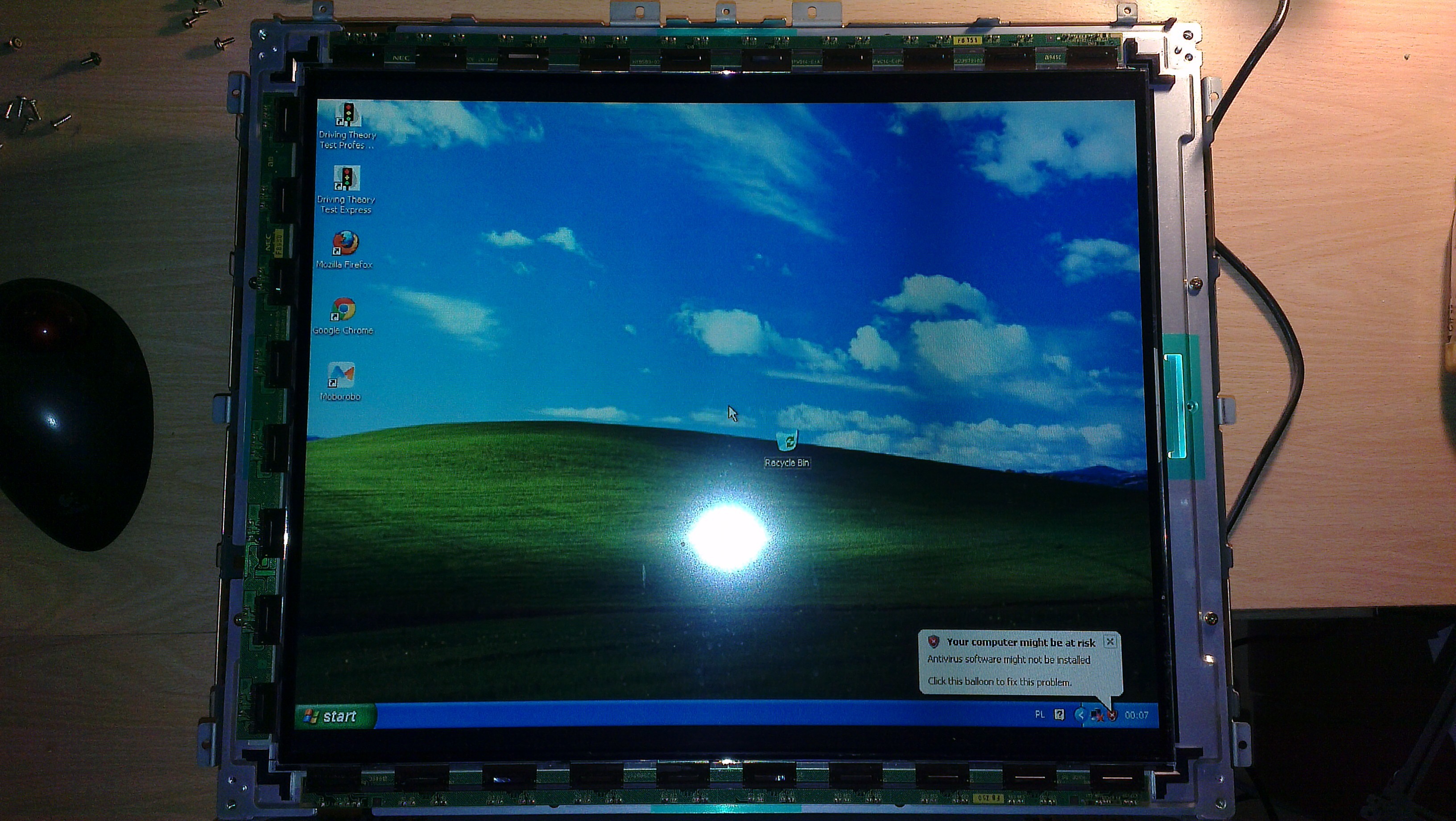

    Przed kilkoma laty kupiłem dla domowników 4 używane monitory NEC MultiSync LCD 2010.
    Jeden z monitorów ma "pionową pręgę" to znaczy ciemniejszy obszar.
    Zjawisko to jest w pewnym stopniu widoczne na załączonym zdjęciu po środku prawej części monitora.
    Jako że nie jestem wymagającym użytkownikiem nauczyłem się z tym żyć.
    NEC MultiSync LCD 2010 - jak wymienić, odłączyć świetlówkę.
    Gorzej sytuacja wygląda w monitorach mojego syna i żony.
    Pionowy "obszar" (w tej samej części monitora) mruga z dużą częstotliwością.
    Na jednym z monitorów co jakiś czas usterka zanika (nawet na kilka dni).
    Mieszkam w Londynie i nie mam namiarów do profesjonalnego serwisu, (poza tym to stary sprzęt i nie przedstawia dużej wartości).
    Proszę o opinie na temat uszkodzenia.
    Usatysfakcjonowałoby mnie nawet "zaciemnienie" tych obszarów czyli doprowadzenie do stanu opisanego na wstępie postu.
    Będę wdzięczny za udostępnienie kontaktu do osób zajmujących się profesjonalnie elektroniką w Londynie (w tej i innych sprawach).
    Pozdrawiam -Mirek.

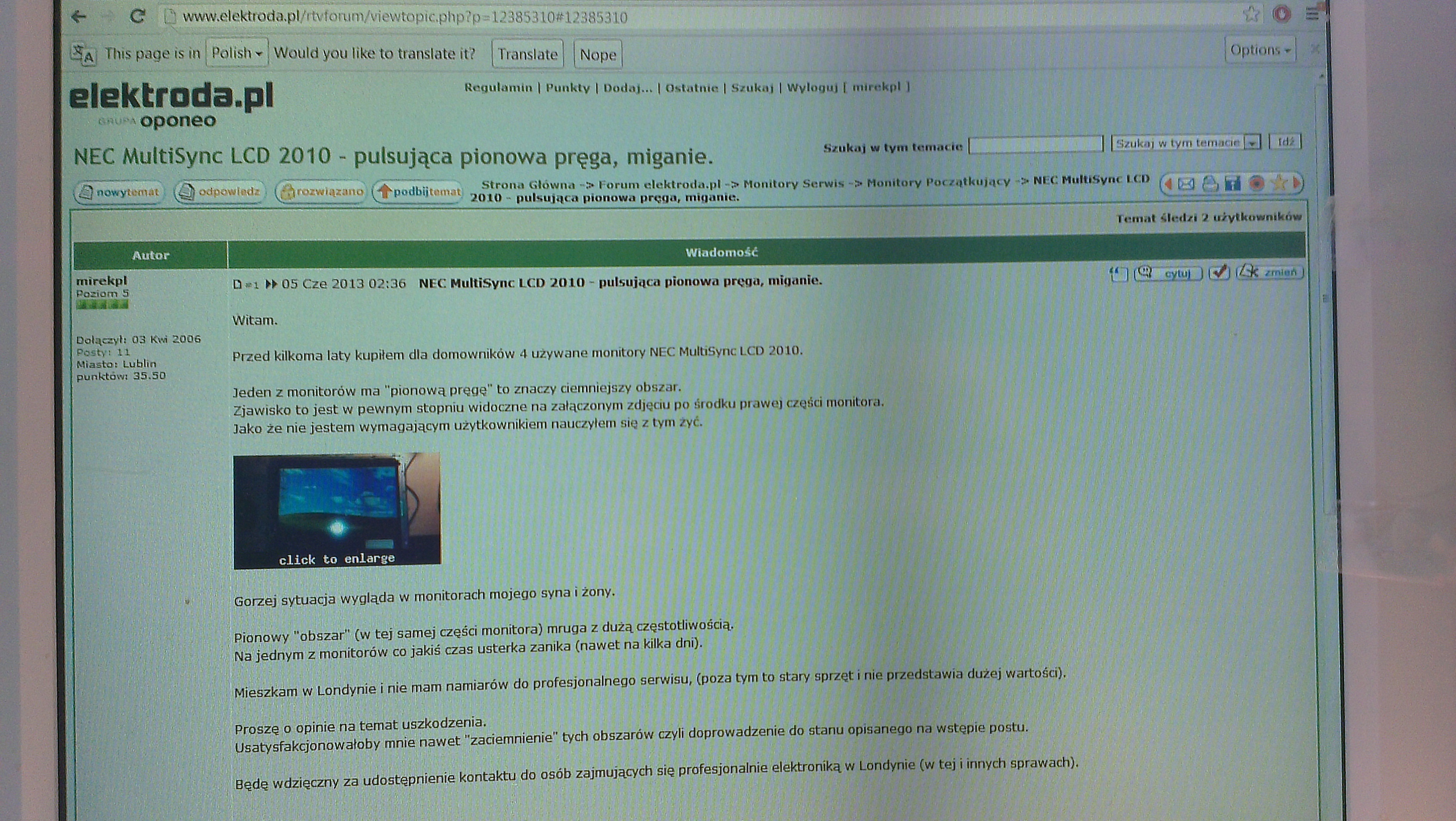

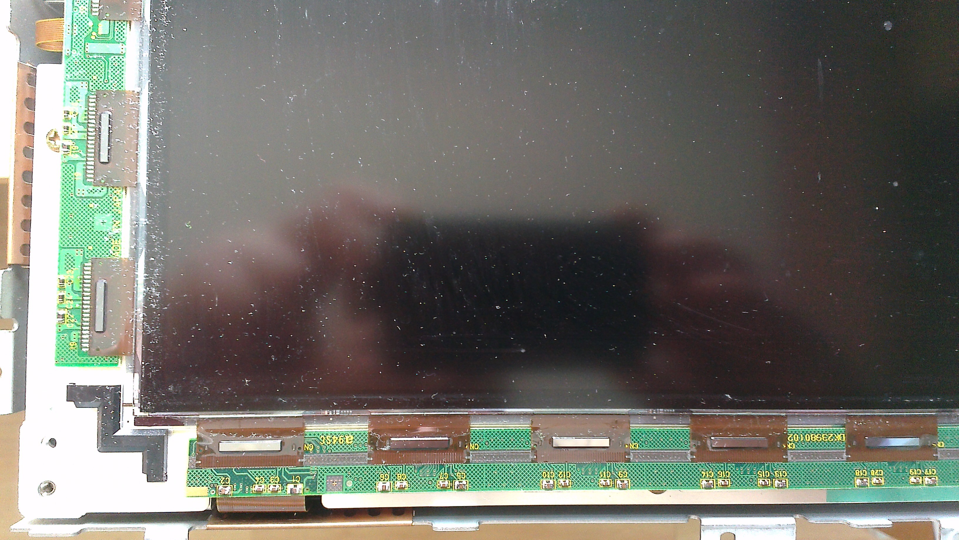

    Wczoraj rozebrałem jeden z monitorów ponieważ w przeszłości miałem podobny problem z MultiSync LCD 2000.
    Nie pamiętam jak zakończyło się to poprzednio ale w tamtym przypadku świetlówki były widoczne "na obrzeżach" matrycy.
    Ponieważ umieszczone przeze mnie wczoraj zdjęcie jest mało czytelne, dzisiaj zrobiłem zbliżenie.
    Jak odciąć zasilanie wadliwej świetlówki?
    Odnośnie zasilacza (kondensatorów), to te monitory mają zewnętrzne zasilacze DC 24V, 2.5A i gdy testowałem uszkodzony monitor z zasilaczem od tego, który pracuje poprawnie nic się nie zmieniło.

    Na podstawie tych zdjęć to nie wiele można powiedzieć, tak jak pisałem nie znam tego monitora i nie wiem jak dobrać się do lamp.
    Oglądnij matryce powinno się dać zdjąć panel ekranu a pod nim pewnie są folie rozpraszające no i same świetlówki.
    Gdzieś w końcu powinien tez być inwerter i płytka sygnałowa podpięta taśmą do elektroniki matrycy.
    Wyłączenie samej pojedynczej świetlówki możne być niemożliwe gdyż może zadziałać zabezpieczenie inwertera, poza tym nadal zostanie ci ciemny pas a w końcu to chcesz naprawić.

    Przed rozpoczęciem tego tematu rozebrałem monitor żeby mieć "orientację" w temacie który zamierzałem poruszyć.
    Zdemontowałem matrycę, folie rozpraszające i NIE ZAUWAŻYŁEM 10 ŚWIETLÓWEK na tle białego odbłyśnika.
    Nie dość że brakowało mi elementarnej wiedzy to nawet spostrzegawczością się nie wykazałem.
    Jutro wrzucę trochę zdjęć dla podobnych sobie majsterkowiczów.
    Użyję jednego monitora jako dawcy i jeśli podmiana świetlówek przyniesie oczekiwany efekt to postaram się dokupić brakujące.
    Niepokoi mnie że we wszystkich monitorach pada czwarta od prawej świetlówka i mam nadzieję, że to zużyte świetlówki a nie przypadłość inwerterów.
