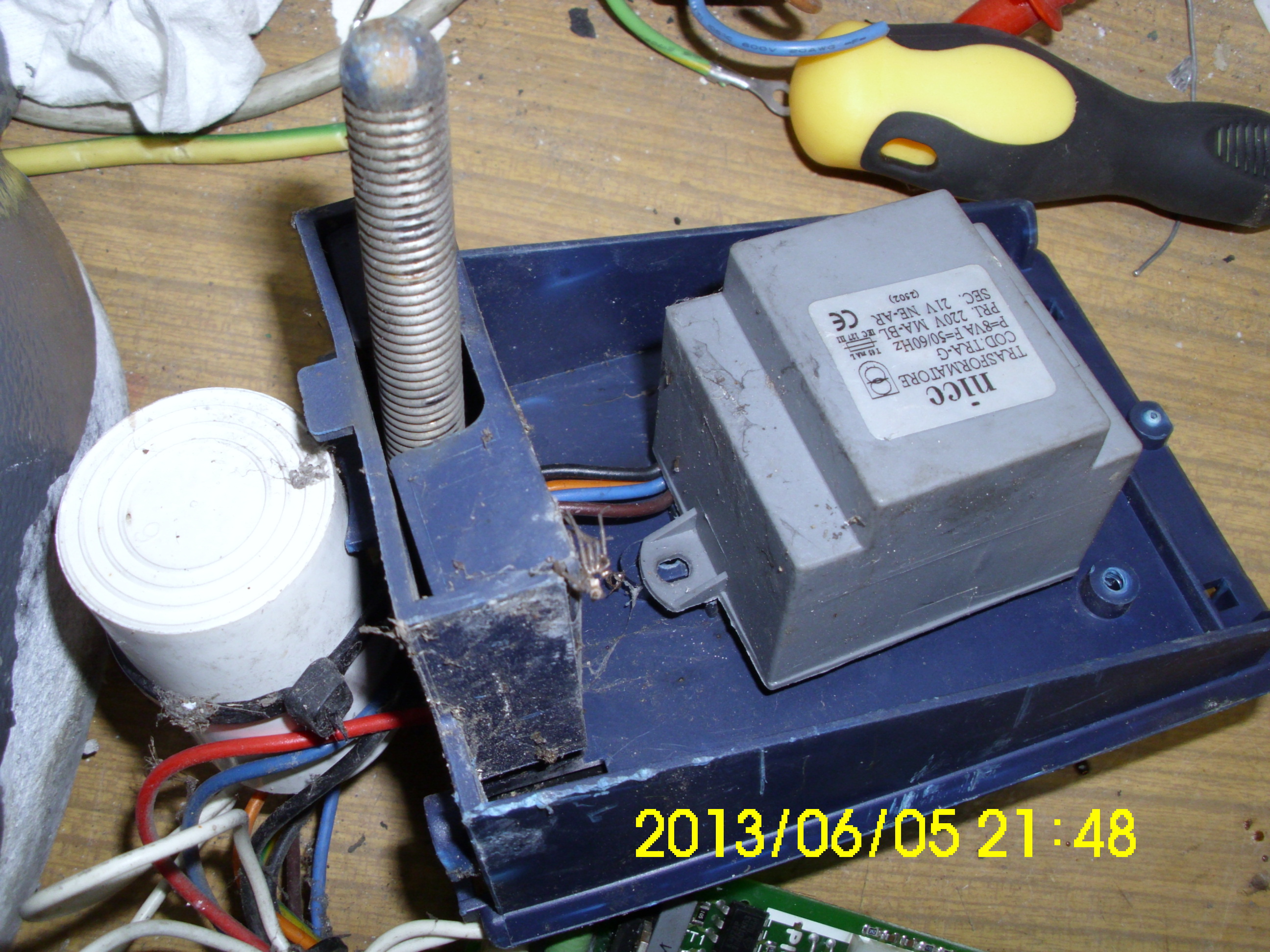

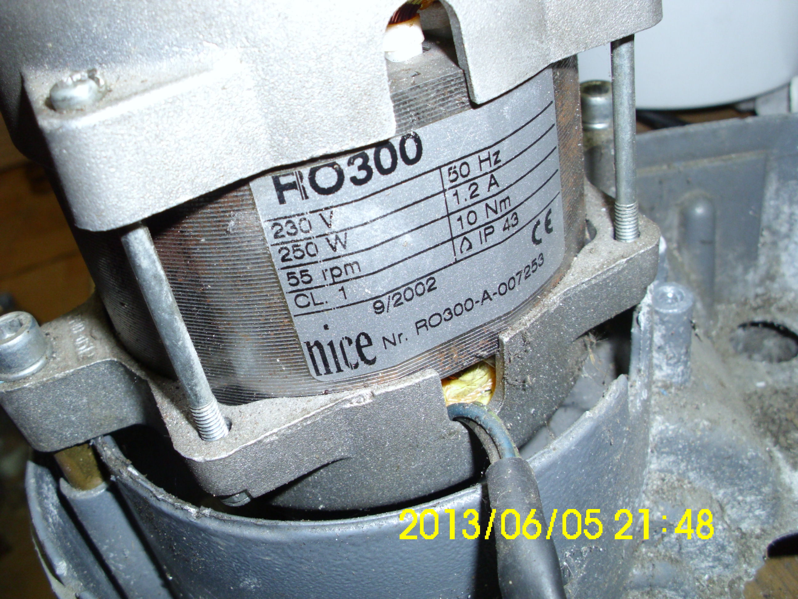

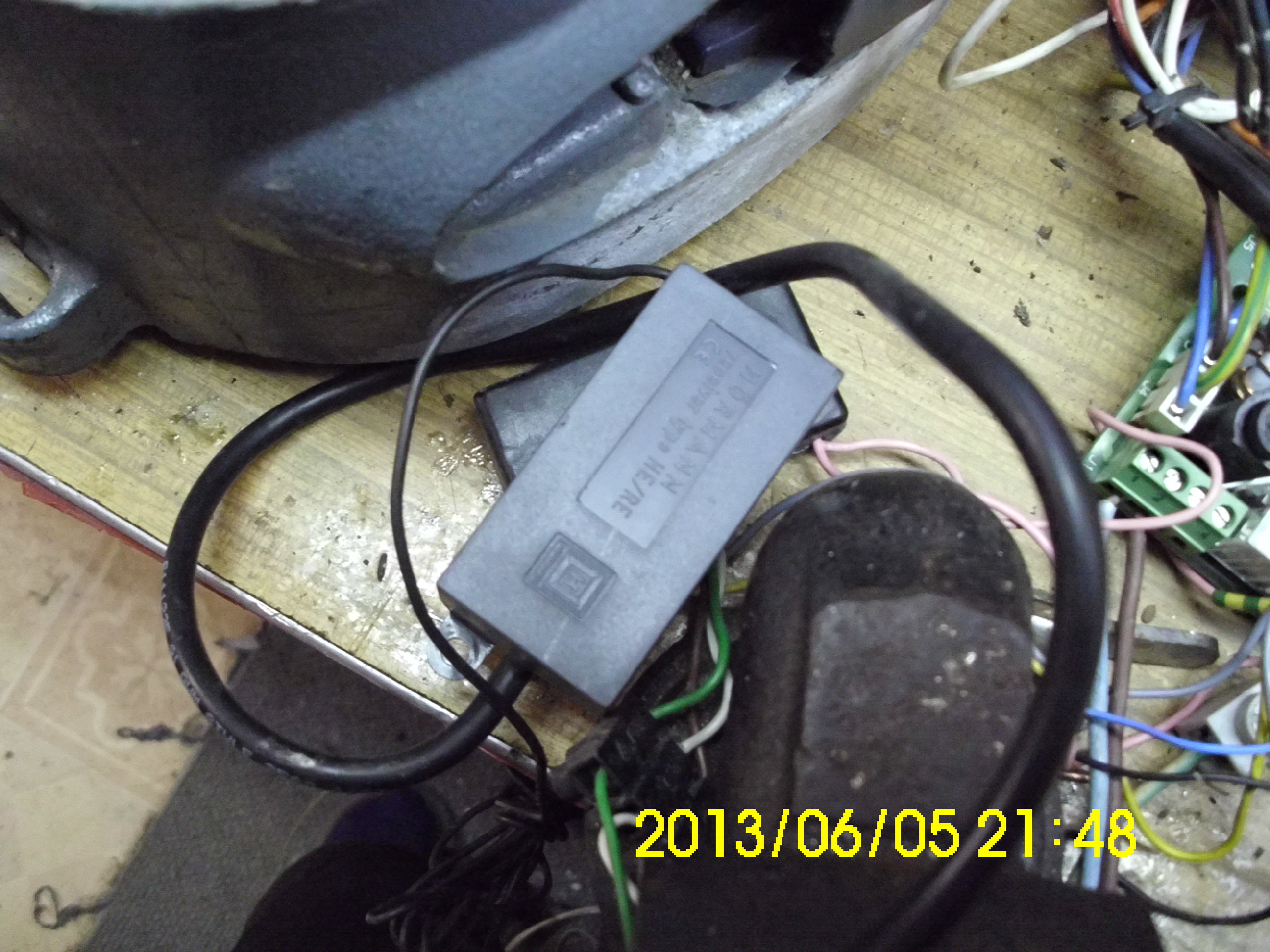

    Witam mam mały problem posiadam automat do bramy firmy NICE RO 300 wymieniłem kondensator zakłóceniowy bo tylko takie widziałem widoczne zniszczenia po burzy .
    urządzenie w ogóle nie reaguje . Proszę o pomoc może ktoś ma schemacik albo pomoże mniej więcej co mogło się stać . Sprawdzony był silnik napięcie na trafo i krańcowy otwierania i zamykania . Normalnie się uruchamia dioda ok miga lecz nie ma żadnej reakcji

    Jaka reakcja diody na uruchomienie z pilota,lub na uruchomienie ręczne z przycisku(jest możliwość podłączenia takiego ,gdy chcemy sterować z domu).Czy świeci wtedy dioda CH.Jaka sygnalizacja diody Foto.Sprawdź jeszcze jakie napięcie jest po mostku prostowniczym to bardzo istotne,musi być 24V DC.Jak mniej to mostek uszkodzony.

    Reakcja diody ch żadna lecz z pilota tylko PP dioda foto w porządku reaguje po przysłonięciu . Napięci i przycisk jeszcze sprawdzę Postaram się jak naj szybciej .
