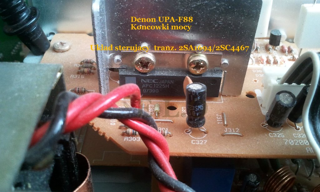

    Witam,mam problem ze wzmacniaczem Denon UPA-F88,ktory sie nie chce uruchomic.Po podlaczeniu do pradu,dioda od powera ktora powinna sie swiecic caly czas miga(wyczytalem ze moze byc to protect).Ten wzmacniacz znalazlem,wiec nie wiem co moglo byc przyczyna uszkodzenia jego.Sprawdzilem tranzystory mocy,nie sa uszkodzone,ale gdy odlaczylem plytke na ktorej znajduja sie te tranzystory mocy,wzmacniacz sie zalaczyl dioda normalnie swiecila i bylo slychac jak przekaznik zalaczajacy glosniki wlaczyl sie.Wiec podejrzewam ze moze byc cos uszkodzonego na tej plytce.Sprawdzilem wszystkie tranzystory jakie sa na tej plytce i sa one sprawne jak i kondesatory,rowniez zimnych lutow nie ma,nic nie widac zeby bylo cos spalone.Nie wiem natomiast jak sprawdzic dwa uklady,symbol tych ukladow-NEC PC 1225H(byc moze to one ulegly uszkodzeniu).Nie mam rowniez schematu,szukalem i niestety nie ma go w necie.Prosze o pomoc co powinienem zrobic

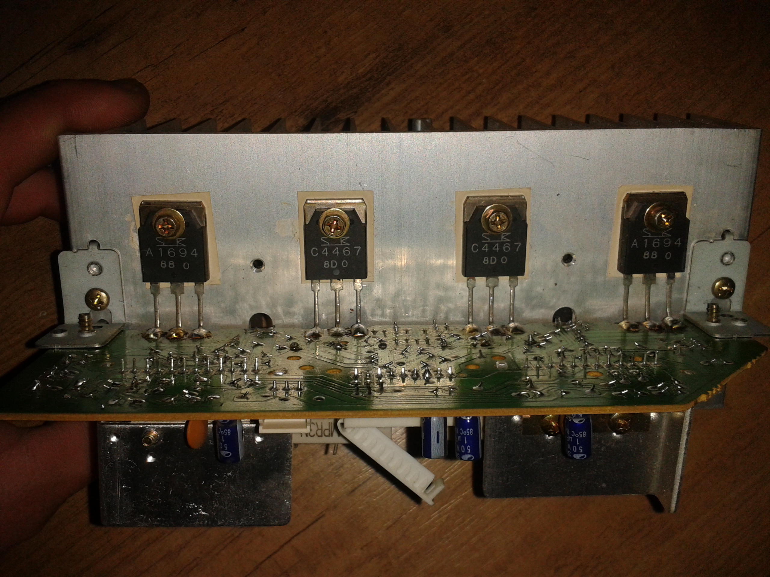

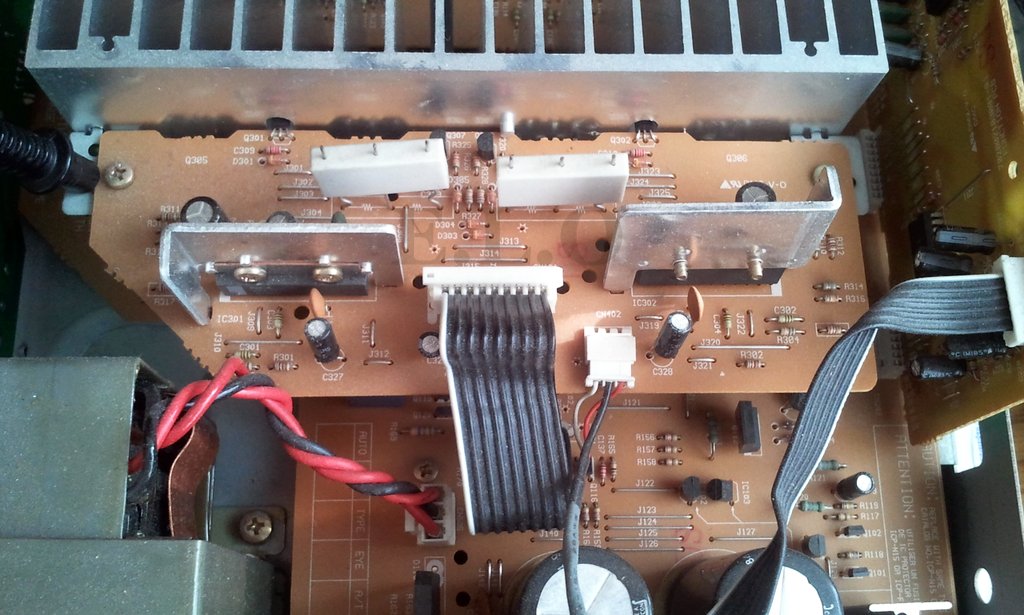

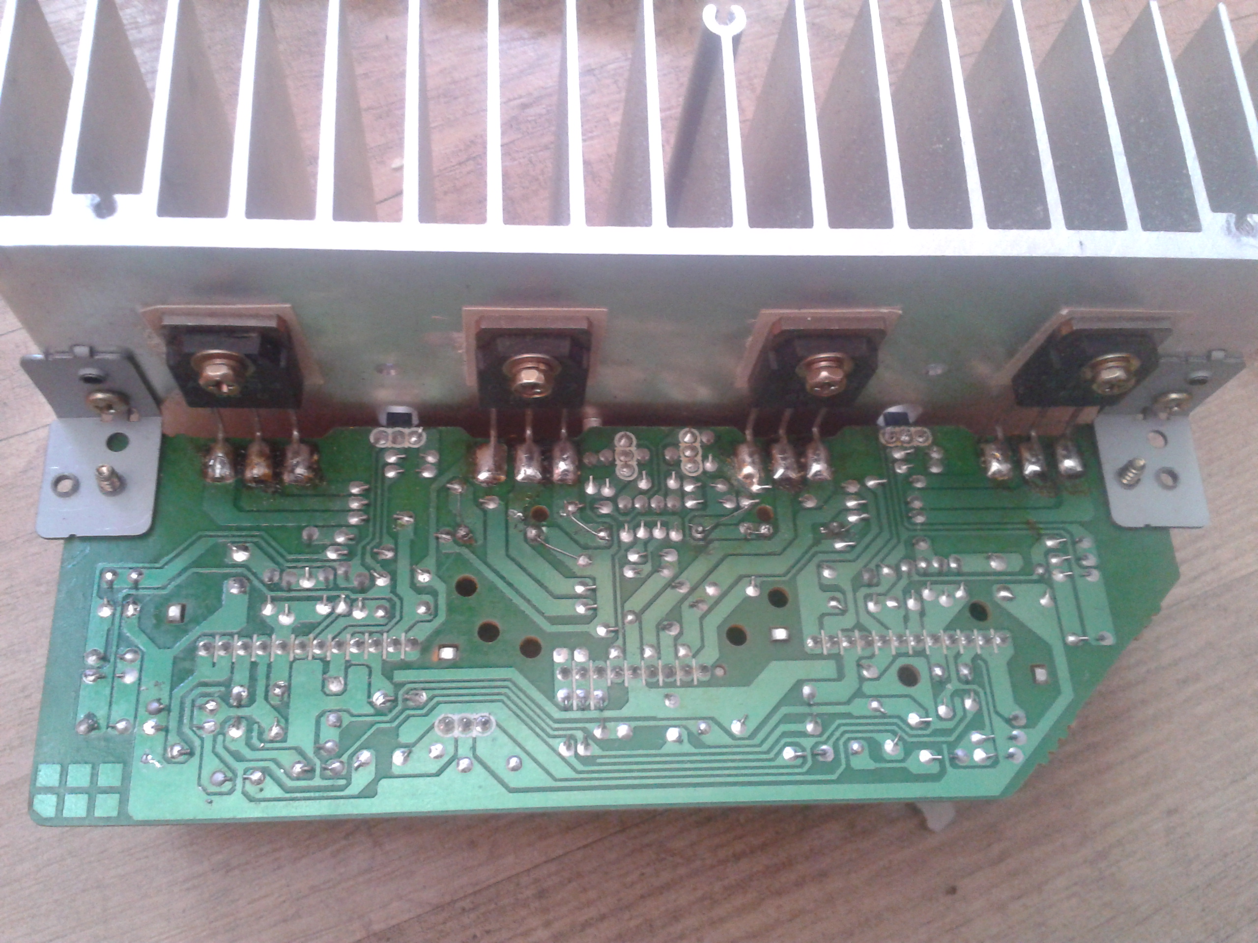

    Witam dziekuje za zainteresowanie,wiec tak pomierzylem napiecie na koncowkach mocy,sa tam cztery tranzystory(A 1694 x2 oraz C 4467) na tranzystorach A 1694 jak podlaczam do E i B jest 60V,tyle samo jest jak podlaczam do B i C,natomiast jak podlaczam miernik do E i C jest 0V,na tranzystorach C 4467 na E i B jest 11V,tyle samo jest na B i C ,na E i C jest 0V.Zalaczylem zdjecie koncowki mocy.Rowniez zmierzylem napiecie stale na wyjsciu glosnikowym(miernik mialem ustawiony na 200mV) i caly czas skacze od -01.5mV do +02.0mV.Nie wiem co mam zrobic dalej prosze o pomoc...

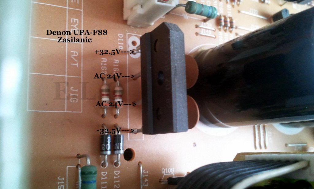

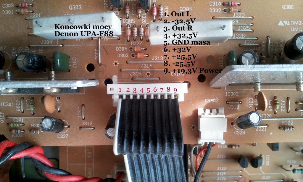

    Sprawdź czy masz takie napięcia (napięcia zmierz względem masy GND np. obudowy/radiatora wzmacniacza):

    Witam,pomierzyłem te napięcia,na mostku gretza jest wszystko dobrze,natomiast na końcówkach mocy na nóżce numer 8 zamiast -25.5V jest 2.4V,na pozostałych nóżkach jest napięcie prawidłowe...

    Nie mam więcej informacji na temat tego wzmacniacza, wg mnie +/-32,5V to zasilanie tranzystorów końcowych a +/-25,5V zasila µPC1225H. Jak nie ma napięć na pinach 7, 8, 9 to musisz sprawdzić/śledzić po ścieżkach na płycie głównej skąd pochodzą te napięcia, od jakiego stabilizatora czy opornika... Może też być mikropęknięcie ścieżki na płycie, zimny lut lub złe styki na złączach między płytami końcówki/płyta główna.
    Napięcie podane na tych zdjęcia to mierzyłem kiedyś w czasie prawidłowej pracy dobrego nie naprawionego wzmacniacza, nie mam schematu aby coś więcej Ci podpowiedzieć. Jak masz rozkręcony wzmacniacz to zrób dobre zdjęcia płyty końcówek mocy, płyty głównej od str. ścieżek i elementów i wrzuć na forum, może coś się da zrobić.

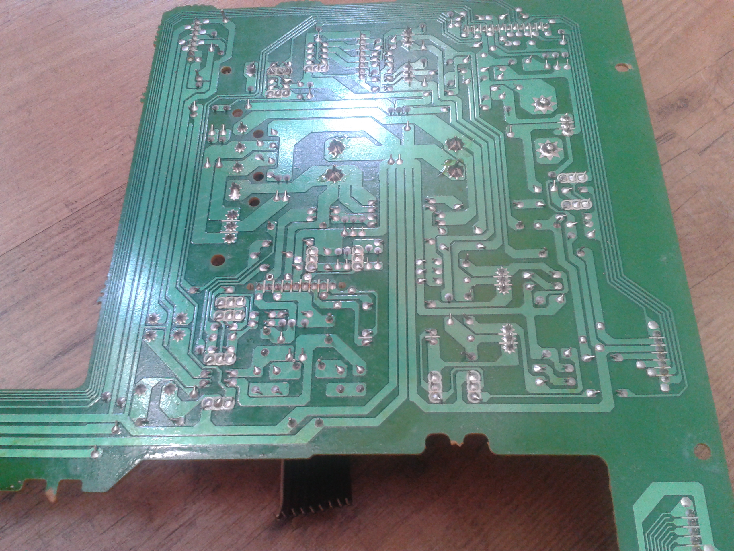

    Denon UPA-F88 - nie wlacza sie,dioda od powera miga

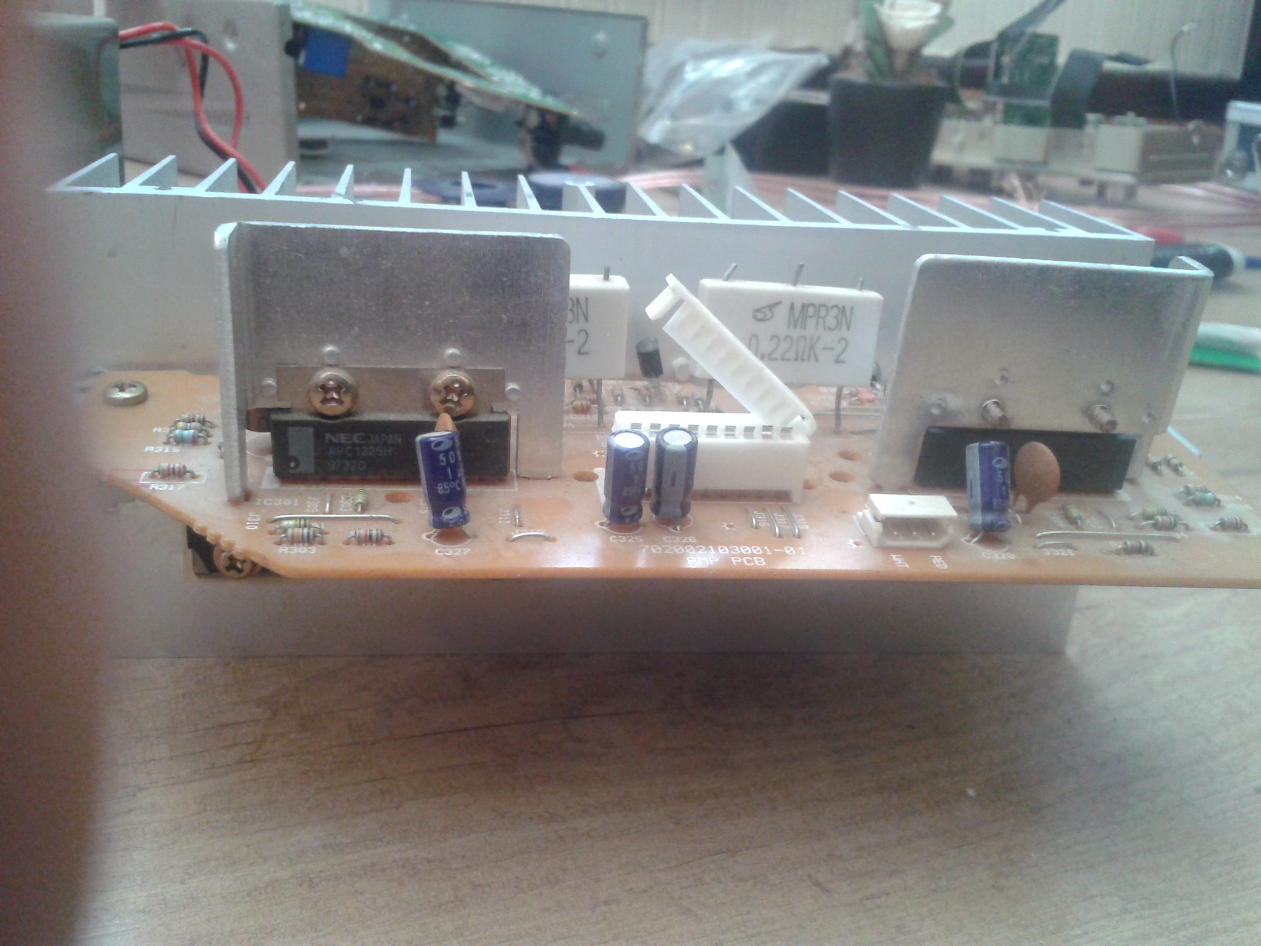

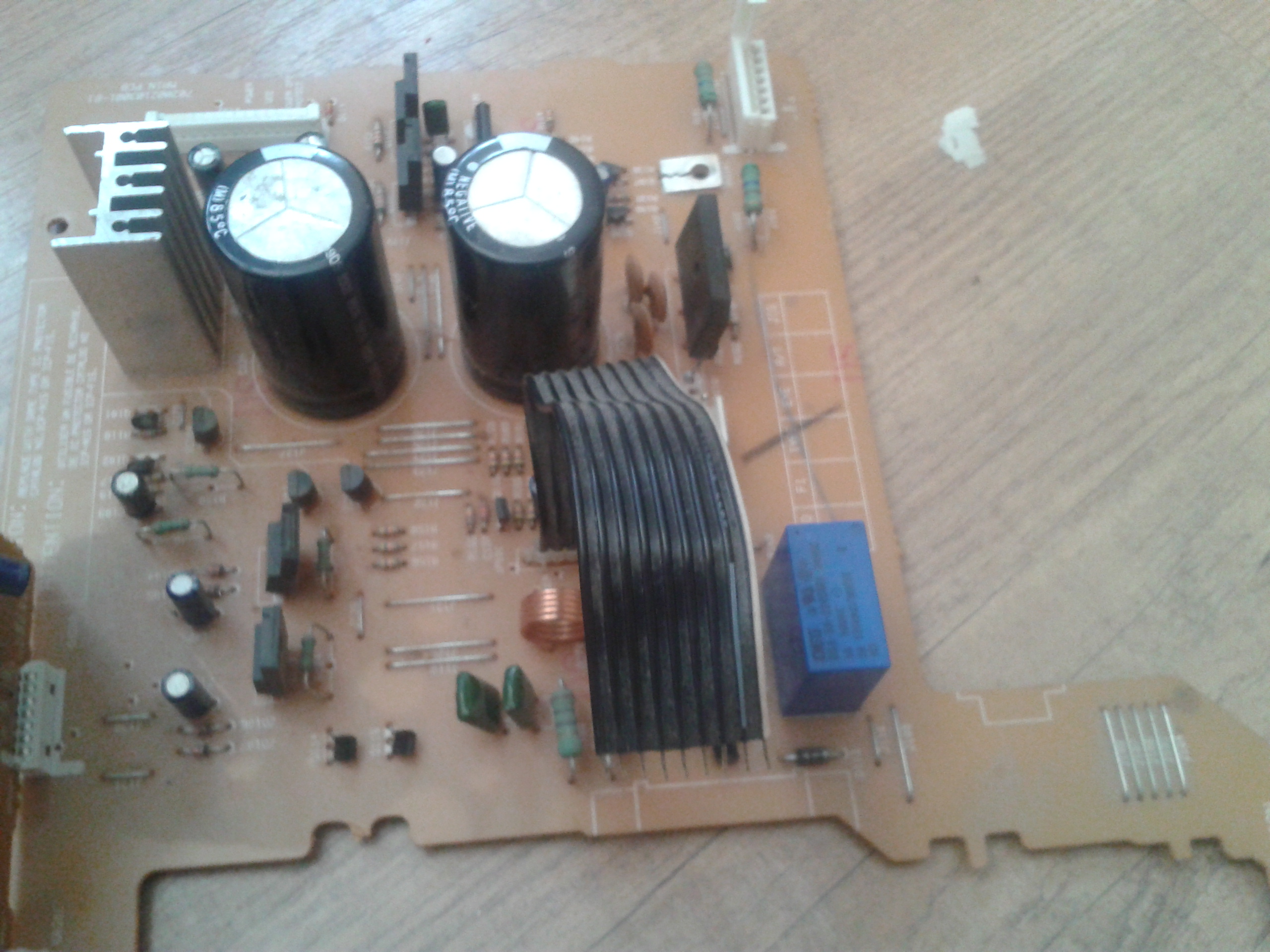

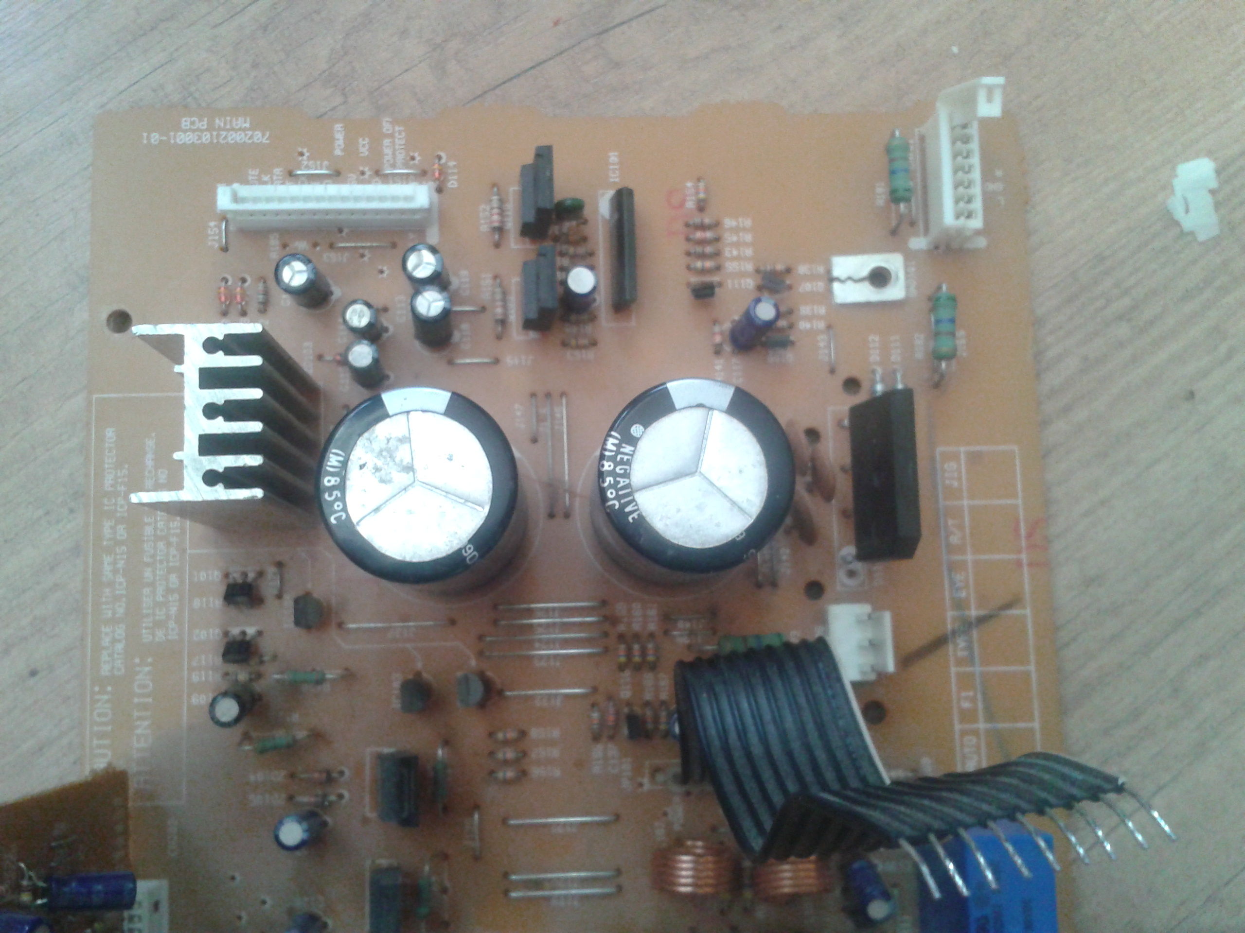

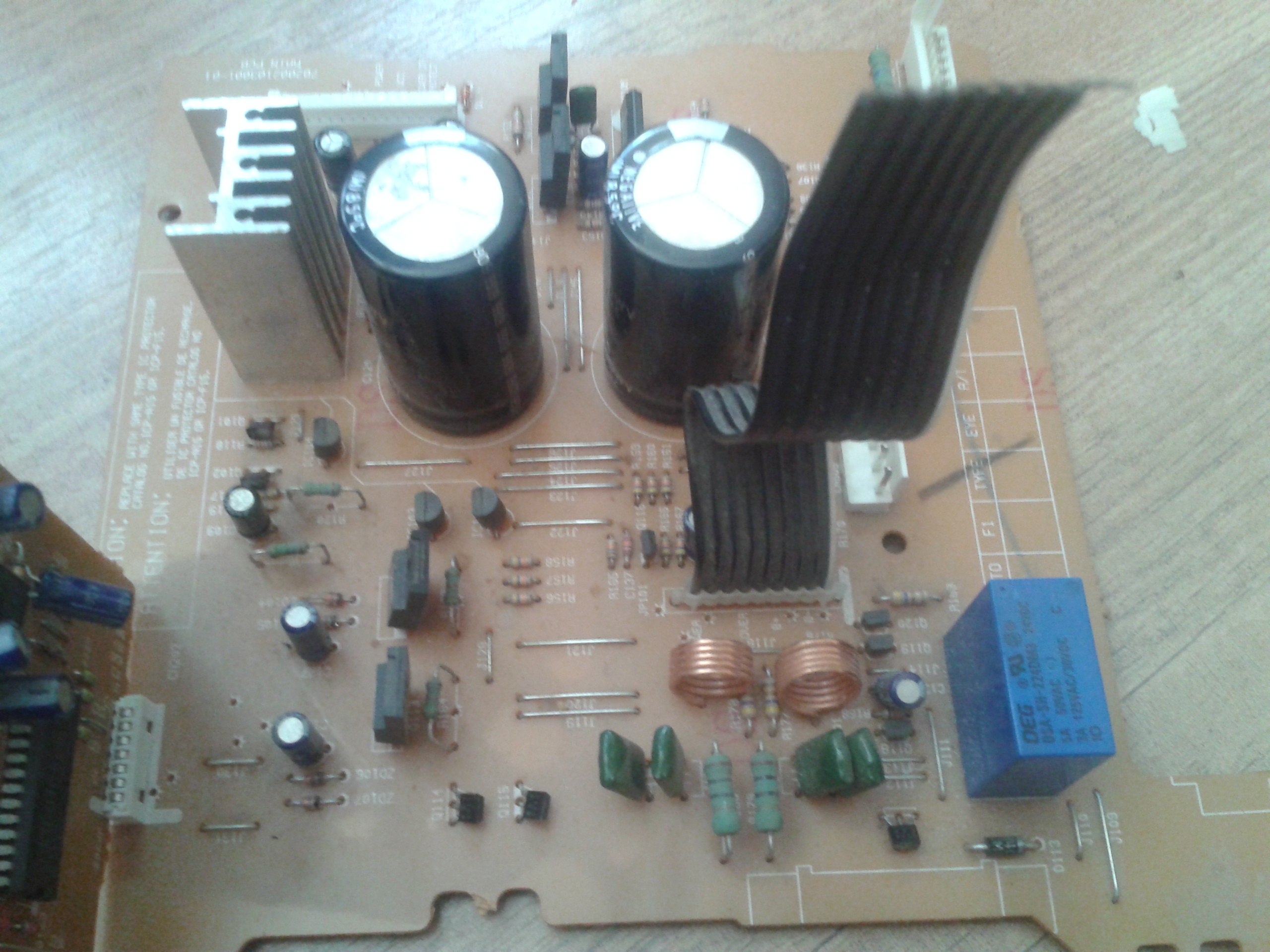

    Tu są zdjęcia płyty głównej
    Denon UPA-F88 - nie wlacza sie,dioda od powera miga Denon UPA-F88 - nie wlacza sie,dioda od powera miga Denon UPA-F88 - nie wlacza sie,dioda od powera miga Denon UPA-F88 - nie wlacza sie,dioda od powera miga

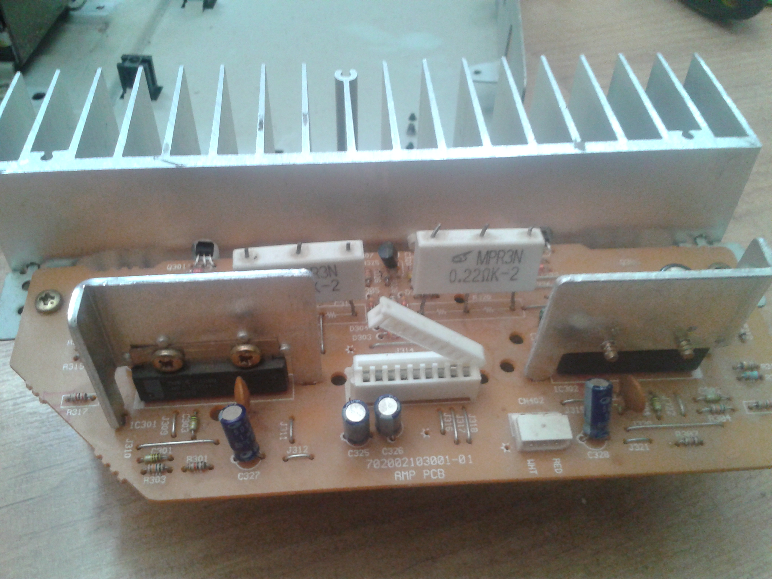

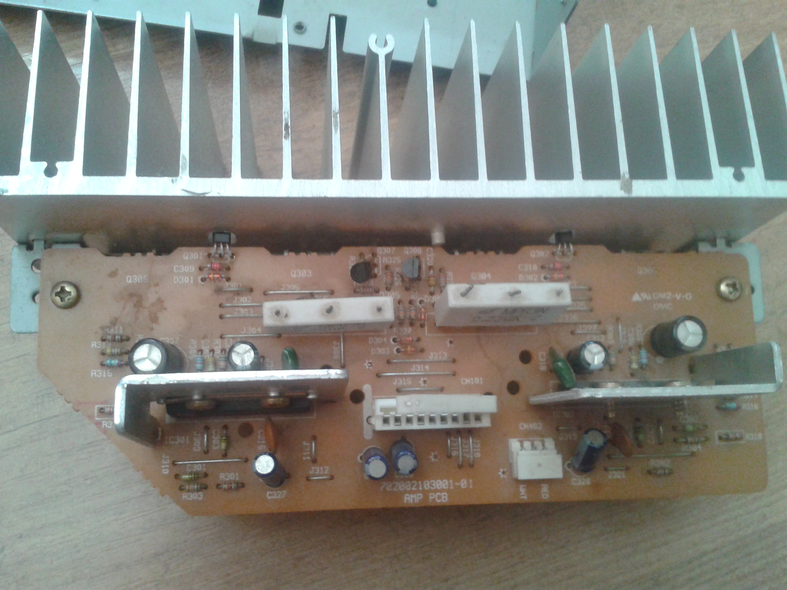

    a tutaj zdjęcia płyty końcówek mocy
    Denon UPA-F88 - nie wlacza sie,dioda od powera miga Denon UPA-F88 - nie wlacza sie,dioda od powera miga Denon UPA-F88 - nie wlacza sie,dioda od powera miga Denon UPA-F88 - nie wlacza sie,dioda od powera miga Denon UPA-F88 - nie wlacza sie,dioda od powera miga
    Więc jeszcze raz przypomnę,na samym początku było napięcie na nóżkach 7 i 9 takie co powinno być,natomiast na nóżce 8 było za niskie tylko -2.4V i przekażnik załączający głośniki nie złączał się(czy moglo być to spowodowane tym właśnie że brakowało napięcia na nóżce 8?),teraz gdy na nóżkach 7.8.9 nie ma napięcia przekażnik załącza się i tak jak napisałeś te +/-25.5V zasila µPC1225H

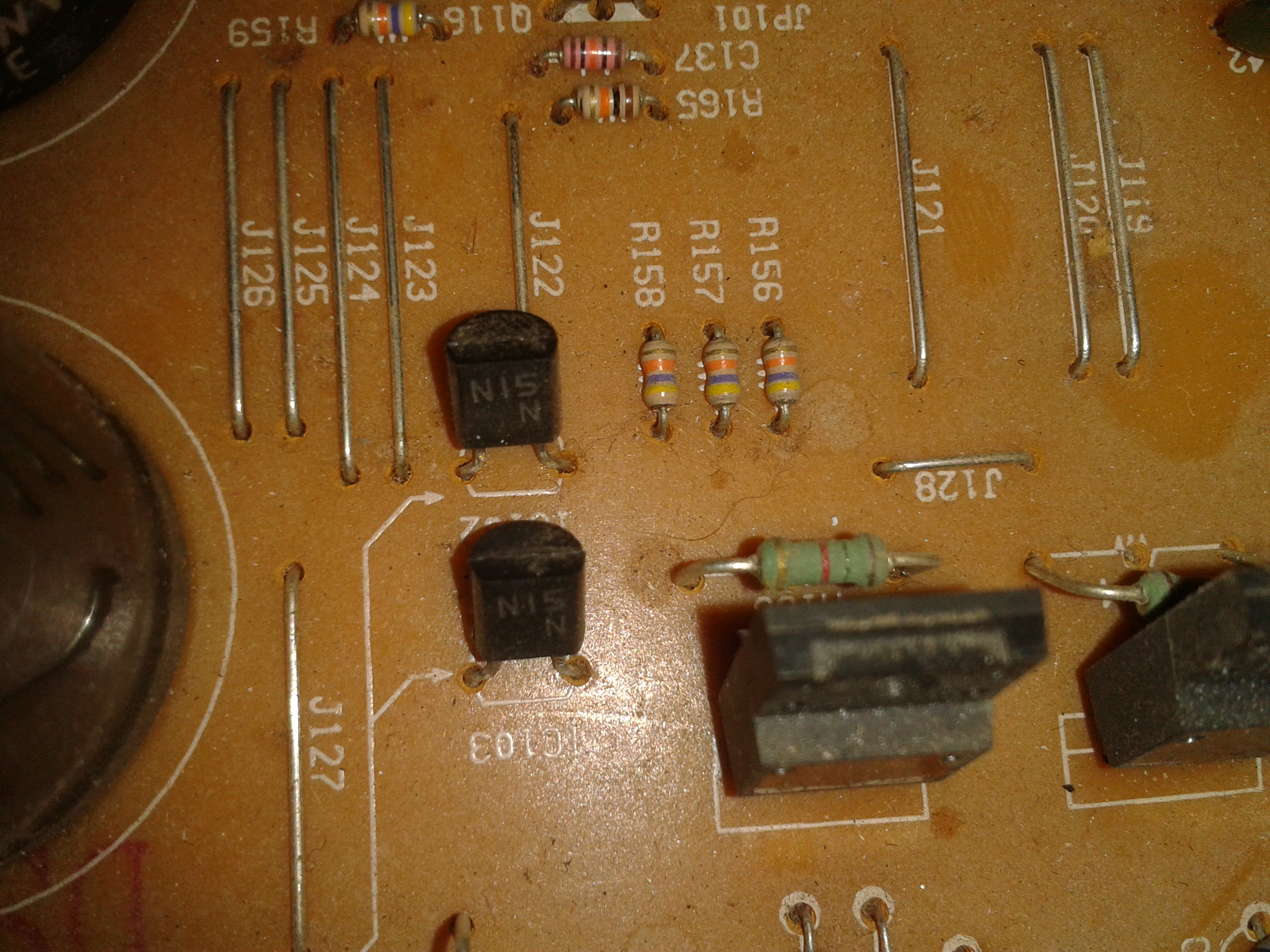

    Witam ponownie,nie wiem co to dokładnie jest czy to tranzystor oznaczenie ma N15N,wygląda jak tranzystor natomiast ma 2 nóżki,jest tego 2 sztuki obok siebie niedaleko,na jeden wpływa 36.5V,ale nic nie wypływa,natomiast na drugi wpływa -36.5V i również nic nie wypływa.Dodałem zdjęcie tego niby tranzystora.Proszę spojrzeć,czy to może być przyczyną?

    Witam ponownie,nie wiem co to dokładnie jest czy to tranzystor oznaczenie ma N15N,wygląda jak tranzystor natomiast ma 2 nóżki,jest tego 2 sztuki obok siebie niedaleko,na jeden wpływa 36.5V,ale nic nie wypływa,natomiast na drugi wpływa -36.5V i również nic nie wypływa.Dodałem zdjęcie tego niby tran zystora.Proszę spojrzeć,czy to może być przyczyną?
    To są albo tranzystory albo stabilizatory - podaj ich symbole, od nich muszą wypłynąć stabilizowane +/-25,5V, jak tych napięć nie ma to mogą być uszkodzone. Jeśli chodzi o te dwa małe to mogą być bezpieczniki, jak nie ma przejścia to spalone, piszę z telefonu i nie widzę dokładnie:, wieczorem bedę w domu to zobaczę.

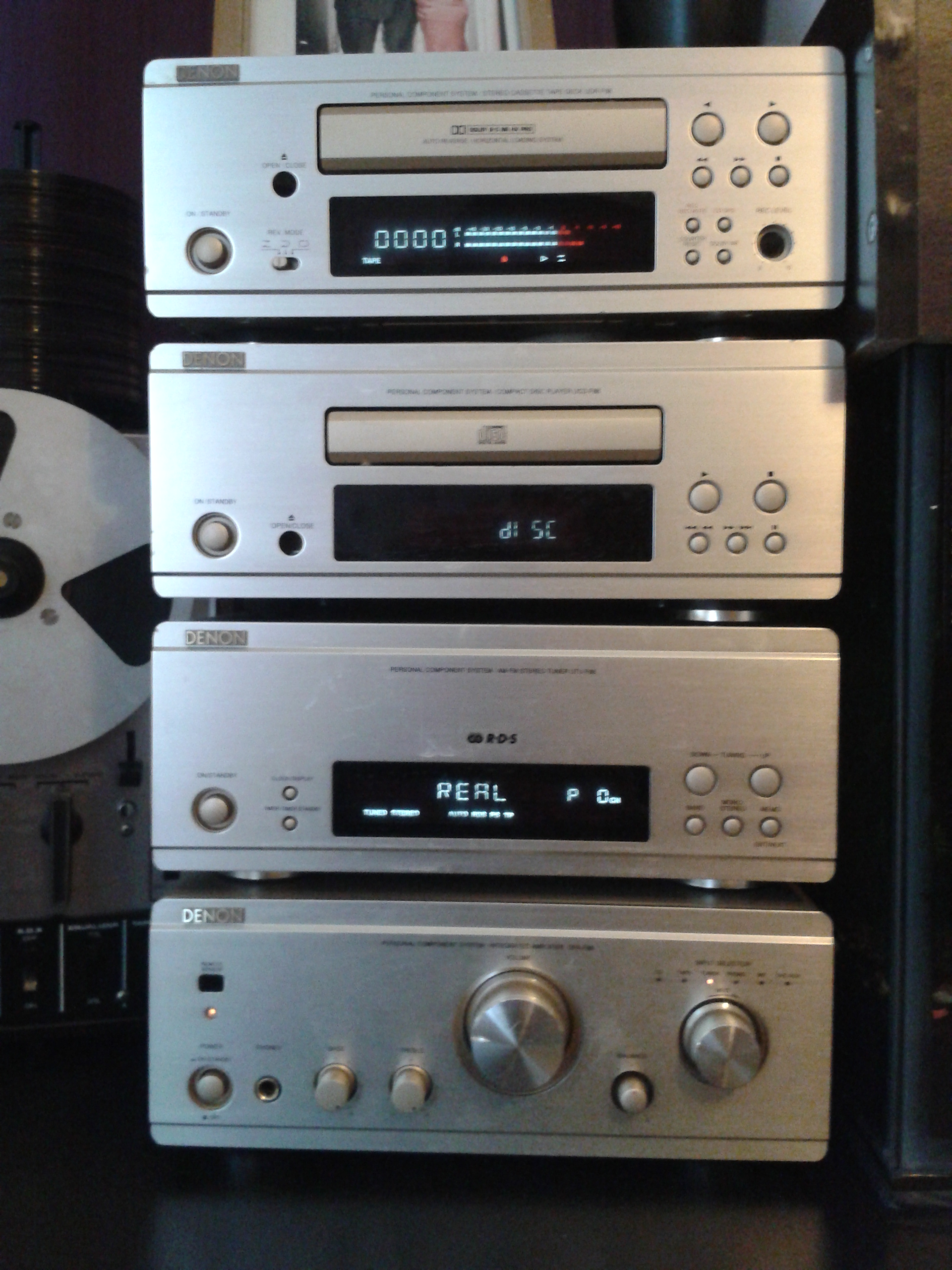

    Witam,chodziło mi o te małe zgadza się to są bezpieczniki.Podaje ich symbol jeszcze raz N15,jest ich dwie sztuki,wymieniłem na dobre(w cd były takie:))wzmacniacz działa poprawnie:).Wiec tak (dla tych którzy mają podobny problem) na początku dioda migała i nie załączał się przekażnik do głośników-było to spowodowane uszkodzeniem jednego bezpiecznika(na nóżce 8 nie było napicia),jak odłączałem złączkę przewodów,która łączy płytkę końcówki mocy z płytą główną dotknąłem niechcący ręką do kabli i wtedy spalił się drugi bezpiecznik,po spaleniu się tego drugiego bezpiecznika,gdy wszystko podłączałem przekażnik się załączał tylko nie było napięcia na nóżkach 7,8,9.E.L.O wielkie dzięki za pomoc i za zainteresowanie z Twojej strony.Dołączam zdjęcie swojego nowego nabytku:)
