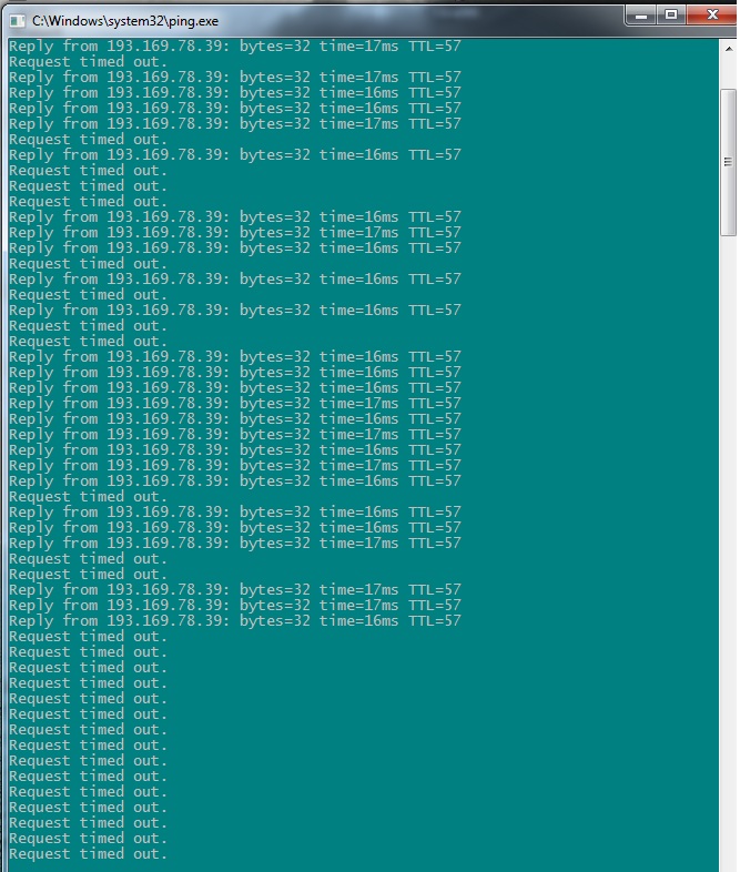

    Witam, od okolo 5 dni wystepuje problem zwiazany z polaczeniem internetowym. Opisze to na przykladzie.
    Wpisuje w wierszu polecen "ping -t www.wp.pl" przed okolo 0,5h-2h internet jest stabilny, wszystko dziala jak nalezy.
    Po pewnym czasie w wierszu polecen wyskakuje komunikat "request timed out (uplynal limit czasu zadania) i nalezy zrestartowac router aby internet znowu dzialal...Jest to dla mnie bardzo niekomfortowane, bo to czym sie zajmuje wymaga stabilnego polaczenia z internetem.
    Dodam, ze odlaczanie routera od zasilania na pare minut, restartowanie routera za pomoca przegladarki (192.168.1.100) nie pomoglo rozwiazac problemu. Jakies pomysly? Z gory dziekuje za pomoc :)
    Tak to wyglada:
    https://obrazki.elektroda.pl/6982817100_1370545274.jpg

    Co to za dostawca, jaki router?

    Netia, Pentagram Cerberus P 6331-6
    Dodam ze bez restartowania internet sam wraca, ale po jakis 5 minutach
    Dodam tylko, czy ping -t router (brama) też tak działa??

    Juz sprawdzam, czekam az sie rozlaczy, pinguje w tym momencie do wp.pl oraz do routera
    Nie, ping -t ip routeru dziala poprawnie, wlasnie teraz znowy wyskoczyl request timed out, a przez okolo 3h bylo wszystko w porzadku. Ciekawe co moze byc przyczyna ehhh..

    Sprawdź w logach, czy router gubi synchronizację. Jeśli tak, to powinieneś zgłosić usterkę do BOK.
    BTW: w routerze masz (powinno być) narzędzie do pingowania - sprawdź tam.

    Drogi VooVoo na podstawie tego mozna zobaczyc, ze router gubi synchornizacje?
    System log:

    Jun 7 08:27:32 syslog: Linesync lost
    Jun 7 08:27:32 syslog: ADSL line is down
    Jun 7 08:27:59 syslog: Linesync achieved
    Jun 7 08:27:59 syslog: ADSL line is up
    Tutaj w logu jest to napisane. 27 sekund bez synchronizacji.

    Acha, czyli mowicie zeby zadzwonic do BOK, do dzialu technicznego i powiedziec, ze router gubi synchornizacje tak?
    A wiecie co moze byc przyczyna tego ?
    Kiepski stan linii, uszkodzony modem adsl w routerze, źle ustawiony tryb pracy modemu itp itd.
