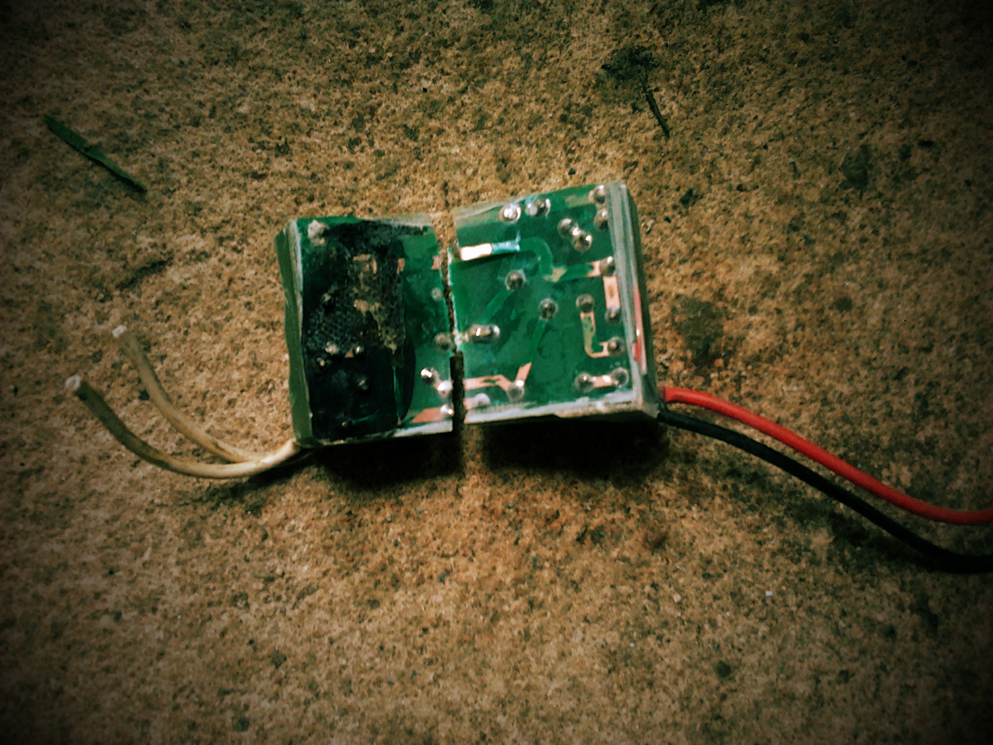

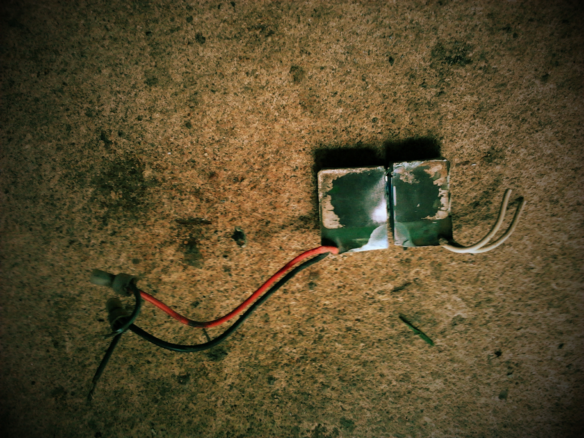

    posiadam silnik, w którym spaliła się kostka od cewki hamulca. Nie mogę znaleźć tam żadnego symbolu, aby poszukać takiego elementu do kupna.
    Czy ktoś posiada może informacje o symbolu tej kostki, ewentualnie jaki zamiennik można zastosować?
    Czy pominięcie tej kostki ma sens?

    Dobra, a teraz mi powiedz jak ten silnik jest zasilany. L123,N,PE czy L123,PE?
    Skąd dokładnie masz zasilanie na tą płytkę i czy na hamulcu jest jakaś tabliczka.
    Na 90% jest to tylko zwykły prostownik tylko.
    Zrób foto pod jakie zaciski był podłączony i drugą stronę płytki tam gdzie są elementy.
    I najważniejsze czy jest zasilanym zwykłym napięciem z sieci czy przez jakiś falownik.

    Silnik jest zasilany z trzech faz L123,PE. Cewka hamulca zasilana jest przez tą kostkę z jednej fazy.
    Serwisantpl, na co czekasz ?
    Pokaż drugą stronę płytki.
    Pozdrawiam. Stefan

    Z drugiej strony nic nie ma, płytka jest zalana jakimś plastikiem czy czymś podobnym. Próbowałem tą kostkę rozciąć, ale to dużo nie daje, jakiegoś kondensatora przeciąłem w połowie :) Nie ma żadnych symboli, numerów itp. Kaplica

    Kosta okazała się prostownikiem prądu stałego, po podłączeniu prostownika do cewki hamulca, hamulec działa! Dziękuję wszystkim za pomoc!
