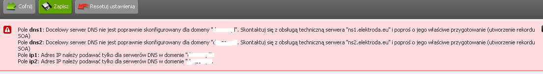

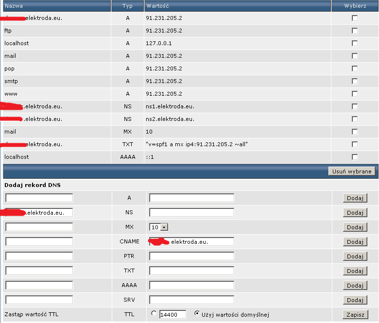

    Problem:
    Home:
    Porównanie hostingu Elektroda i home.pl - który wybrać?
    Elektroda:

  • #3 12403518
    jimasek
    Posty: 35287
    Pomógł: 3783
    Ocena: 2681
    Może opisz co chcesz zrobić? Zaparkować domenę utworzoną z home.pl na serwerze elektrod.eu?
  • #4 12403525
    poncjuszpilat
    Posty: 23
    A.. tak.. przepraszam.. Tak chce zaparkować domenę z home na elektrodzie
  • #5 12403542
    jimasek
    Posty: 35287
    Pomógł: 3783
    Ocena: 2681
    Domenę dodałeś w konfiguracji DA na elektrodzie (konfiguracja domen)?
  • #6 12403564
    poncjuszpilat
    Posty: 23
    A co ja bym miał tam zrobić ? Nie wiedzę związku akurat tutaj.. lub nie znam się na tyle :)
    #7 12403595
    jimasek
    Posty: 35287
    Pomógł: 3783
    Ocena: 2681
    Trzeba dopisać dane domeny w twoim panelu Direct Admin na serwerze elektrodowym przez konfigurację domeny.
  • #8 12403662
    poncjuszpilat
    Posty: 23
    Pomogło :) Dzięki jimasek :)
