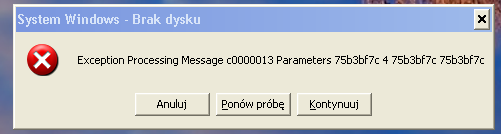

    Witam. Pojawił się kolejny już w moim komputerze poważny problem. Dziś gdy odpaliłem komputer, co 15 sekund wyskakuje mi komunikat:
    System Windows - brak dysku, błąd wyskakujący co 15s
    Na innych forach zauważyłem, że chodzi o jakieś Sality wirusy. Ściągnąłem Salitykillera i teraz wykonuje chyba skan. Wątpię, aby to coś pomogło, ale czy macie może pomysły na to, bym nie miał tego błędu?

    Zanim zacznę skan tym programem co podałeś link do niego, pojawił się kolejny problem - gdy klikam na dysk C, wyskakuje komunikat Caption - Hello World!!! Kompletnie nie wiem co się dzieje i w sumie zaczynam się bać :/

    Po skanie Salitykillerem i Malwarebytes, problemy zniknęły dziekuję, choć coś czuję, że to nie koniec problemów z tymi wirusami sality
