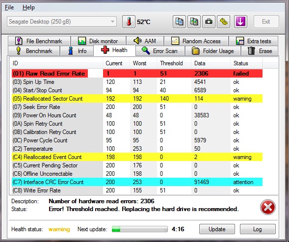

    Witam serdecznie
    Od dłuższego czasu system co jakiś czas się wysypuje, pomaga tylko format.
    WD2500 - Cykliczne sypanie się systemu- ocena stanu?
    Myślicie że jest sens robienia go, czy lepiej kupić nowy?

    Radzę zrobić kopię zapasową i kupić nowy dysk.

    Kopia zapasowa dawno zrobiona. Pytanie tylko czy jest sens jeszcze próbować stawiać system czy dać sobie spokój i kupić nowy.

    HDD uszkodzony - do kosza.
    Czas kupić nowy.

    Zastanawia mnie jeszcze, że nie ma bad sectorów. No ale tak chyba musi być ;)

    Jak nie ma??
    Ma i to dużo...

    Aktualnie przeskanowało się 133 GB i nie ma ani jednego. Czekam do końca...
    Jak to nie ma ? Error Scan można sobie w tyłek wsadzić ;)
    Spójrz na SMART ;)

    Skanowanie nie ma sensu, SMART mówi wszystko...

    Jak sprawdzić SMART?
    Podałeś go w 1 poście.

    Prawdopodobnie uszkodzona/niewłaściwie połączona jest też taśma dysku. Sprawdź to po zakupie nowego.
