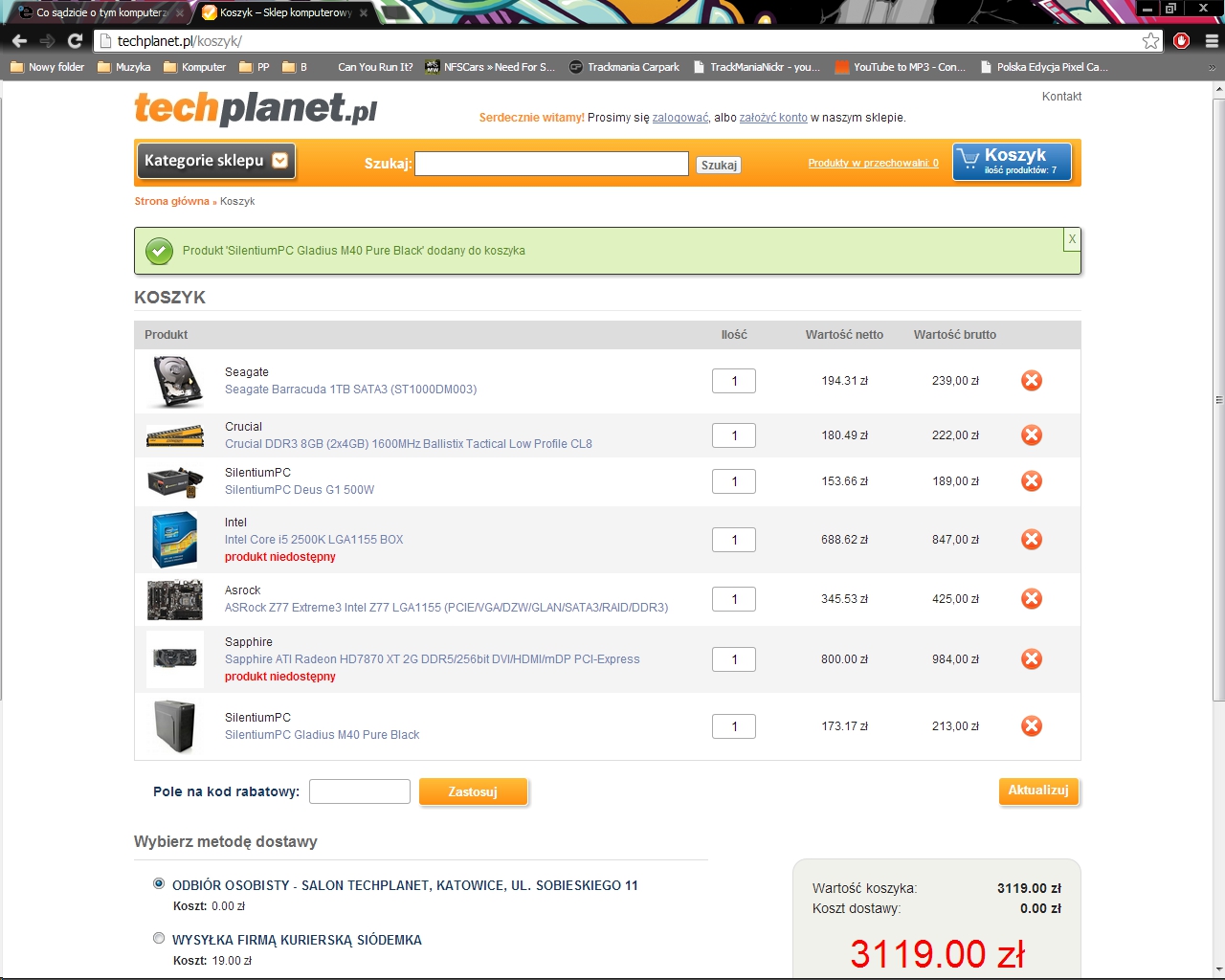

    To beznadziejny zestaw na ten budżet co podałeś, ten x razy lepszy:
    Ocena zestawu do gier: AMD Phenom II X4, GTX650, 4GB RAM, GA-990FXA-UD
    Płytę co masz sprzedaj.

    @U.P. tylko części niedostępne. Cepa zmienić na 3570K a grafikę na Asus 660Ti.
    Jak ma być pod tą płytę to nie ma za bardzo czego na nią wkładać - FX6350, FX8320 podkręcenie i GTX660Ti/HD7950.
