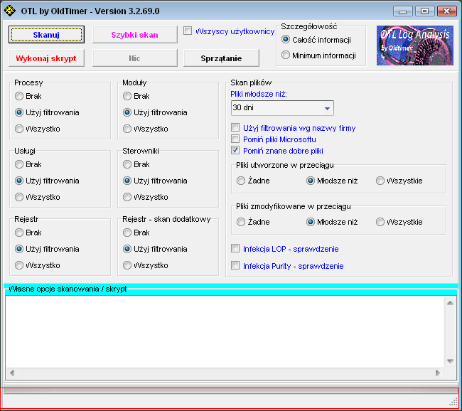

    Witam! od paru tygodni mam problem, aczkolwiek przeglądając internet od czasu do czasu otworzy mi się automatycznie nowa karta w przeglądarce, po czym wyskakuje zielona strona, oczywiście od razu ją zamykam. Na stronie pisze tylko coś w stylu BRONTOK.A. Przeglądając tematy o tym wirusie, robaku czy co to kolwiek jest, wyczytałem że są potrzebne logi programu OTL, niestety jestem nowym użytkownikiem i nie mogę dodawać linków zewnętrznych.(potrzebne 5pkt)
    Gdy tylko je zdobęde, od razu logi znajdą się w temacie.
    Proszę o pomoc, gdyż powiedzmy że ten robaczek troszkę uprzykrza życie.
    Logi:
    OTL -> http://wklej.to/wOh5q
    EXTRAS-> http://wklej.to/yUtqu

    Uruchom OTL i w okno (Własne opcje skanowania/Script)wklej:
    :OTL
    MOD - [2013-06-17 09:09:44 | 000,113,152 | RHS- | M] () -- C:\Documents and Settings\Grzegorz\Ustawienia lokalne\Temp\apiqq0.dll
    DRV - File not found [Kernel | On_Demand | Stopped] -- system32\DRIVERS\RT61.sys -- (RT61)
    O4 - HKLM..\Run: [Bron-Spizaetus] C:\WINDOWS\ShellNew\sempalong.exe ()

    Kliknij Wykonaj skrypt. Zatwierdź restart komputera. Zapisz raport, który pokaże się po restarcie. Następnie uruchom OTL ponownie, tym razem kliknij (Skanuj).
    Pokaż nowy log OTL.txt oraz raport z usuwania.

    Wkleiłem to co napisałeś wyżej. Dałem "Wykonaj skrypt", a po sekundzie komputer w błyskawicznym tempie się zrestartował, czy to normalne? PS po restarcie nie wyskoczył żaden raport, a po wciśnięciu przycisku "Wykonaj skrypt" też nic nie wyskoczyło, od razu komputer sam się zrestartował.
    A, i mam pytanie, jak uzyskać raport z usuwania. Wybaczcie za banalne pytania, ale robię to pierwszy raz w życiu.

    Próbowałem w trybie awaryjnym. Niestety, to samo. "wykonaj skrypt", bęc! i samoczynny restart komputera.

    Czy jesteś w stanie zauważyć na którym wpisie komputer się resetuje ?
    Czy dzieje się to tak szybko że nie da rady ?
    Chodzi o pasek tutaj :

    To wina skryptu, OTL zamyka WSZYSTKIE smss.exe w tym systemowy.
    Wystarczy na razie usunac ze skryptu linie:
    O4 - HKCU..\Run: [Tok-Cirrhatus] C:\Documents and Settings\Grzegorz\Ustawienia lokalne\Dane aplikacji\smss.exe ()
