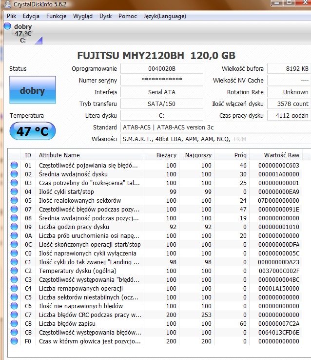

    Proszę sprawdźcie logi z OTL, czy mam jakieś wirusy ?

    Odinstaluj:
    Java(TM) 6 Update 3
    Java(TM) 6 Update 5
    Registry Repair Pro
    BrowseToSave 1.74
    Java do aktualizacji -> ninite.com/java/
    Uzyj AdwCleaner, opcja Delete.

    Daj screen z CrystalDiskInfo.

    Wyglada ok. Sprobuj ponownie zainstalowac Power Saver.
