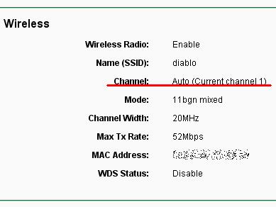

    Witam, od paru dni mam problem z tym routerem po wi-fi. Czasem coś tam łączy na laptopie ale bardzo długo. Chciałem przetestować połączenie ale nawet nie pinguje. TV i tablet też się nie łączą chociaż wykrywa sieć. Mam stacjonarny komputer połączony kablem i działa normalnie (win xp na laptopie w7 dostawca UPC). Router resetowany nie jednokrotnie w opcjach nie grzebane, jak ustawione było 2 lata temu to chodził do tej pory bez problemu.

    Niech kolega spróbuje zmienić kanał WiFi. Resetowany do ustawień fabrycznych i ponownie konfigurowany? Czy tylko miękki reset ?

    Tylko miękki reset...czy chodzi o ten kanał ?

    Zaktualizuj firmware w routerze . Skonfiguruj router wg.Link

    Aktualizacja pomogła.
