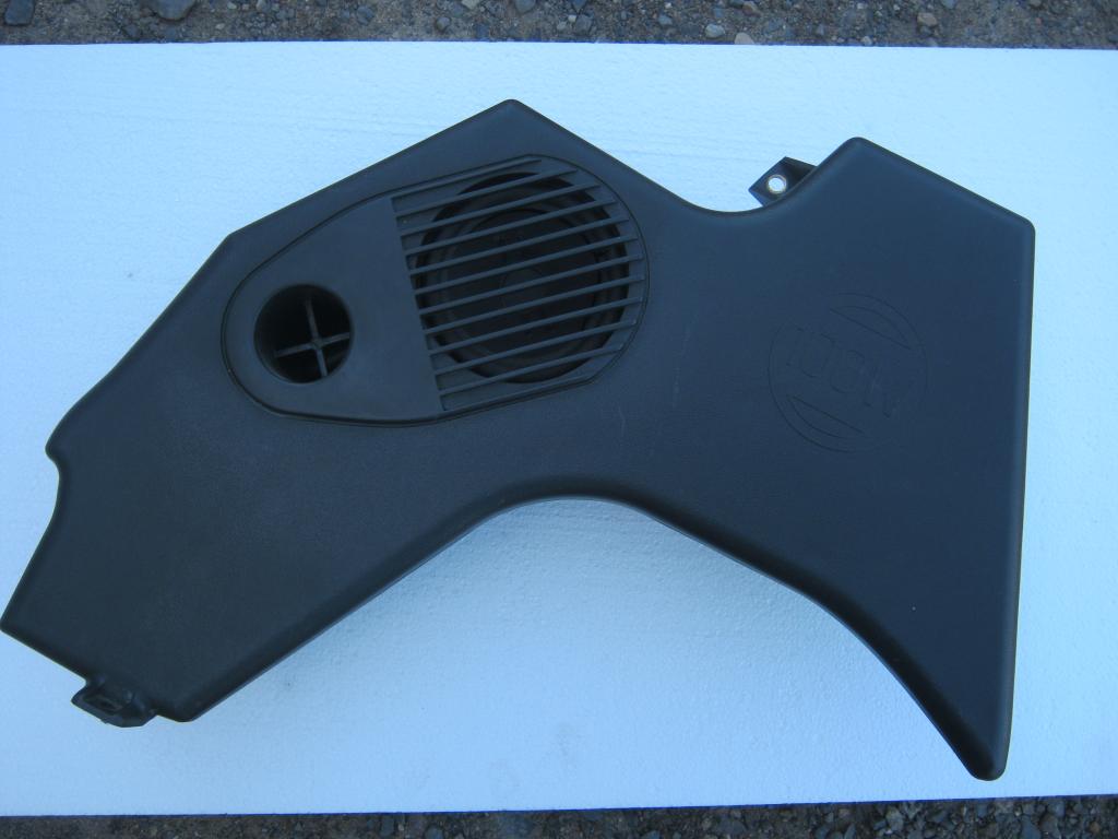

    W Fiacie Punto mam oryginalny subwoofer.
    W głośniku padła membrana i zawieszenie, nie da się raczej naprawić. Jest to głośnik dwucewkowy, z tego co wyczytałem w internecie 2 ohm. Niestety ze względu na brak oznaczeń ( na magnesie jest tylko 1107455000 WK07/01 by Ask) nie mogę odnaleźć zamiennika.
    Może ktoś podpowie co zastosować do takiego subwoofera?
    Czy może być to głośnik jednocewkowy?
    Na subwooferze pisze 100W, ale to tylko taka wytłoczka w plastiku, bez żadnej tabliczki znamionowej.
    Jeśli można zastosować jednocewkowy to jak go podłączyć?
    Średnica głośnika 13.5cm.
    Dziękuję za porady.

    Nie, nie możesz zastosować głośnika 1-cewkowego. Fabryczny wzmacniacz chodzi na niskim napięciu zasilania, co wymusza użycie niskiego obciążenia żeby uzyskać trochę mocy.
    Opcje widzę 2:
    1 - kup oryginalny głośnik z rozbitego pojazdu (poszukaj na szrotach - bardzo dużo tego posiadają)
    2 - użycie prawdziwego głośnika niskotonowego a nie 13cm. Żeby było tanio to poszukaj STXa samochodowego 2x2r (obecnie sprzedawany jest tylko 2x4r) i wsadź go w osobną skrzynie.

    Dzięki za odpowiedź. Raczej poszukam oryginalnego głośnika bo nie chcę zabudowywać I tak już małego bagażnika... Spróbuję jeszcze go naprawić, kupiłem nowe zawieszenie tonsila(wymiary się zgadzają) , może coś z tego będzie...

    W takim razie nie zapomnij o centrowaniu!
    Zdemontuj kopułkę i wsadź coś w szczelinę...

    Nie wiem czy coś z tego wyjdzie, ponieważ zawieszenie jest trochę innych rozmiarów. Chodzi o to że przyklejone centrycznie do membrany trzyma się jej na szerokości ok.1 mm po obwodzie (średnica wewn. jest za duża) i pewnie pod wpływem ruchów membrana się "wyrwie" z zawieszenia. Zewnętrzną krawędz zawieszenia też trzeba będzie trochę przyciąć, bo nie mieści się w korpusie głośnika (też 2-3 mm)... :cry:

    Szukaj dalej. Rozmiarów membran i zawieszeń jest wiele.
