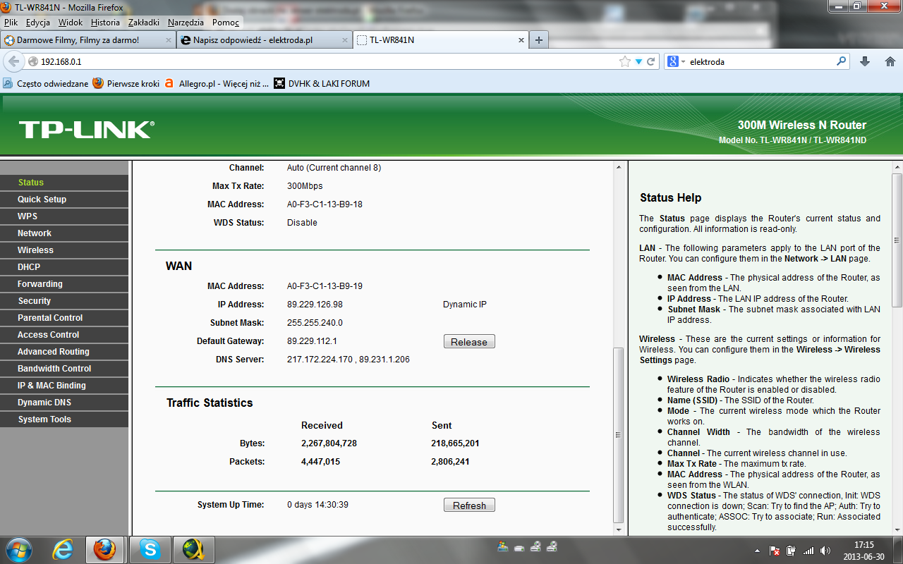

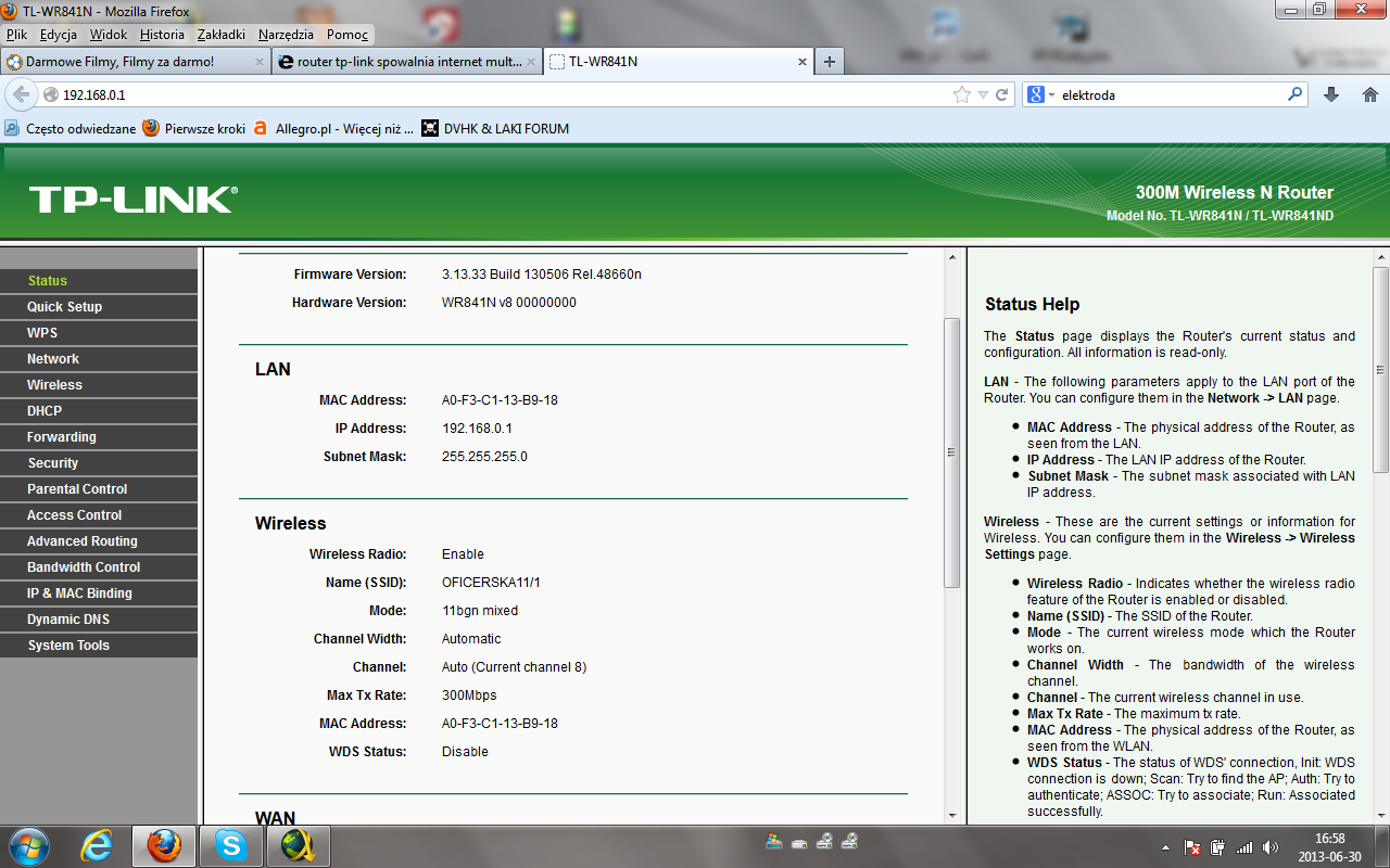

    Komputer przez router linkuje się na 100Mbit/s? Daj screen-a ze statusu routera.
  • #12 12472619
    jimasek
    Posty: 35287
    Pomógł: 3783
    Ocena: 2681
    Wyłącz wszystkie automaty w konfiguracji routera - Link.

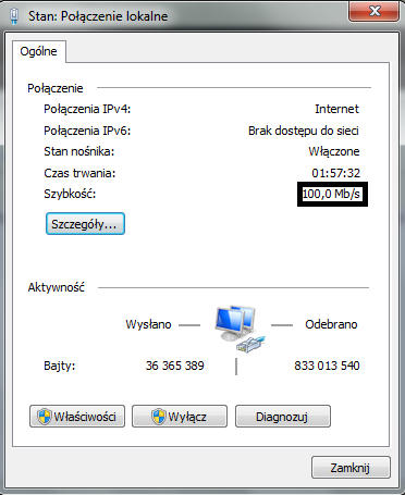

    Nie odpowiedziałeś na pytanie czy karta w komputerze linkuje się na 100Mbit/s?
  • #15 12473426
    kogucik1
    Posty: 20
    czy karta w komputerze linkuje się na 100Mbit/s? sorki a możesz podpowiedzieć jak to sprawdzić
