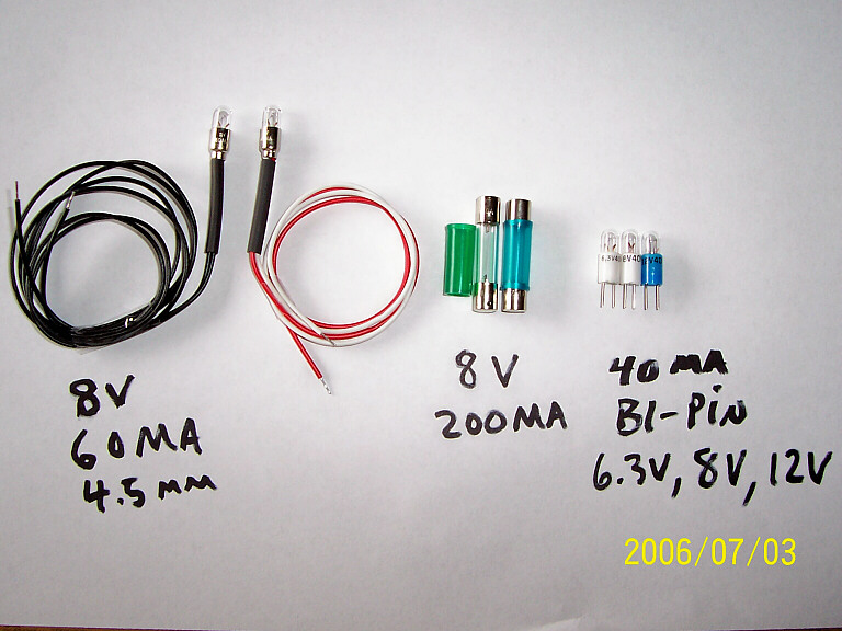

    Witam Szanownych Kolegów.
    Właśnie dokonałem renowacji amplitunera klasyka Marantz 2230b. Wszystko jest ok. tylko mam jeden problem...proszę o pomoc w określeniu parametrów żarówki oświetlającej wskazówkę na skali amplitunera.Absolutnie nie chodzi mi o rurkową 8V żarówkę oświetlajacą skalę. Żarówka ma średnicę ok.4 mm i jest na dwóch długich przewodach. Na żarówce nie ma żadnych napisów, które pomogłyby w jej identyfikacji. Na schemacie amplitunera posiada ona nr M002, nr katalogowy IN10080300 i występuje w ilości 1 szt.Jeśli ktoś mógłby mi pomóc, byłbym bardzo wdzięczny, mój Marantz także :). Pozdrawiam.

    Tutaj powinieneś odnaleźć swoją żarówkę lub np. w tym miejscu.
    Ewentualnie:
    Marantz 2230b oświetlenie wskazówki skali amplitunera
    Możesz zmierzyć napięcie zasilające żarówkę, a jeżeli chodzi o prąd, to ok. 40-60 mA.

    Zulu66
    Posty: 3
    Dziękuję bardzo Kolego.Wcześniej zmierzyłem napięcie, wynosiło 8,26V , ale za bardzo nie wiedziałem jakie natężenie ma być,a chciałem mieć pewność. To jest ta żarówka po lewej stronie.Jeszcze raz dziękuję i pozdrawiam.
