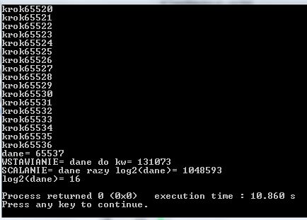

    Witam, chcę obliczyć dla jakiej ilości danych bardziej opłaca się używać algorytmu do sortowania przez scalanie niż wstawianie.
    Do sortowania ws mam wzór: n*n
    Do sortowania sc mam wzór: n*log2(n)
    Ogólnie chodzi o to od jakiego n, sc będzie większe niż ws. Czy w c++ da się to wykazać, bo on mi zlicza gdzieś do pewnego momentu i się kończy.
    kod:
    Kod: text
    Zaloguj się, aby zobaczyć kod
    Wynik działania dałem w załączniku.
    • C++ - Kiedy sortowanie przez scalanie przewyższa wstawianie? wynik.JPG (30.37 KB) Musisz być zalogowany, aby pobrać ten załącznik.

    Przeczytaj TO to zobaczysz, że to co probujesz policzyć jest bez sensu. To nie są wzory ilościowe tylko jakościowe określające asymptotyczne tempo wzrostu (notacja wielkie O).

    Faktycznie pominąłem współczynniki czasu, zabieram się do testowania i zamykam temat, dzięki za linki pomogły.
