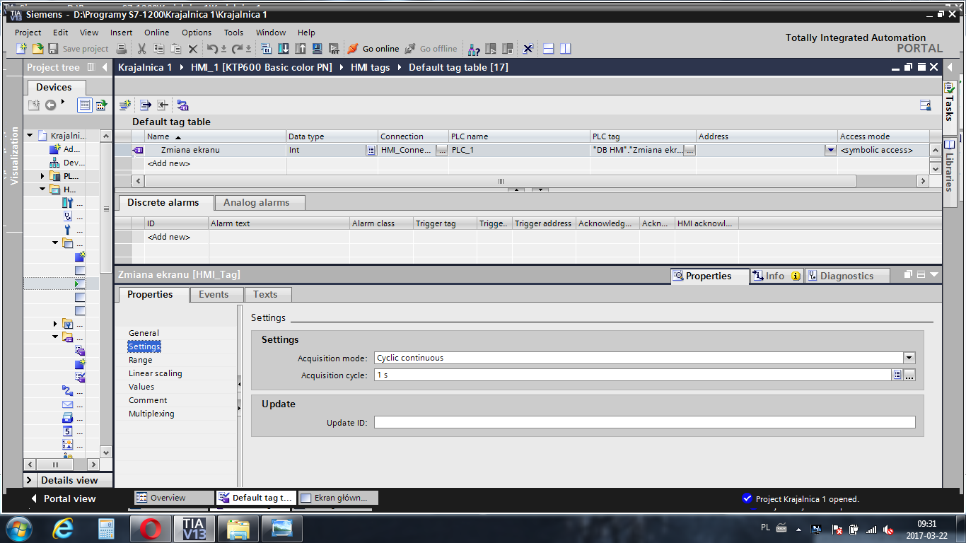

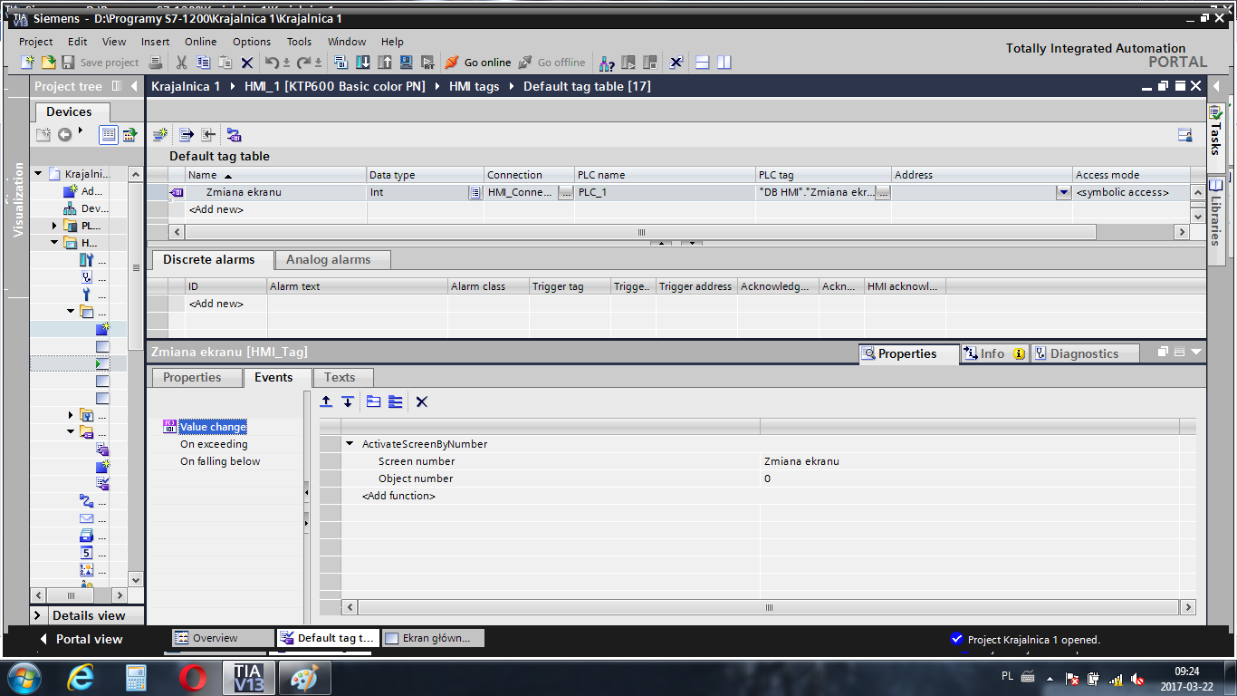

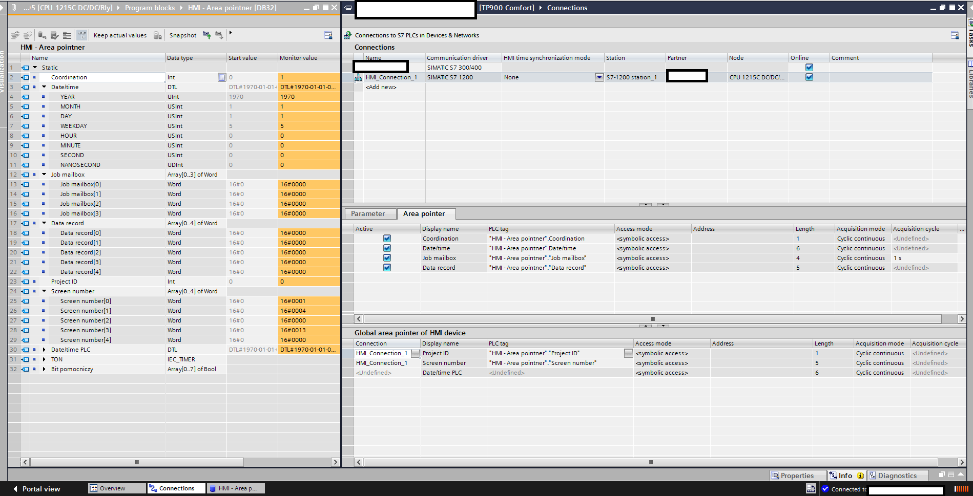

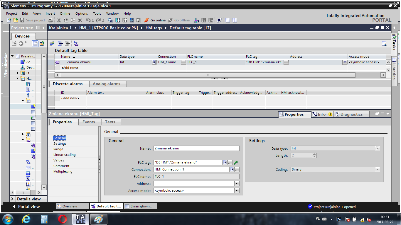

    Pytałem o to w 2013, tak to rozwiązałem.
    Rafik4 napisał:
    Tia Portal V12 - Zmiana ekranu za pomocą taga PLC. Tia Portal V12 - Zmiana ekranu za pomocą taga PLC. Tia Portal V12 - Zmiana ekranu za pomocą taga PLC.

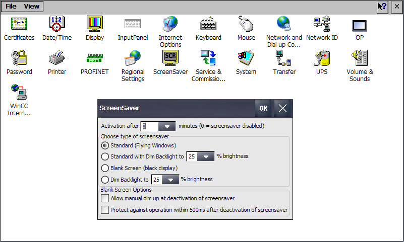

    W zależności od tego jaki masz panel, spróbuj ustawić wygaszacz ekranu na opcję przyciemniania po czasie (Dim backlight) i cyklicznie odpytywać wartość podświetlenia funkcją GetBacklight. Na tej podstawie można próbować wykryć, kiedy panel nie był używany.

    Mógłbyś troszkę to przybliżyć gdzie tego szukać? chodzi o panel tp700 outdoor
  • #12 17247378
    Markos80
    Specjalista Automatyk
    Posty: 1860
    Pomógł: 474
    Ocena: 214
    W Comfort'cie powinno się udać bez problemów. W Panelu sterowania wybierz opcje dotyczące wygaszacza, a funkcję GetBacklight możesz wywołać ze Scheduler'a albo na zmianę wartości jakiejś zmiennej.
