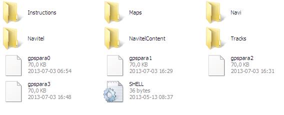

    To są wszystkie dyski na nawigacji:
    Pierwszy obrazek wszystkie dyski, drugi dysk "\", trzeci to dysk ResidentFlash
    Prestigio 5800BTHDDVR - Uruchomienie Automapy zamiast seryjnej mapy Prestigio 5800BTHDDVR - Uruchomienie Automapy zamiast seryjnej mapy Prestigio 5800BTHDDVR - Uruchomienie Automapy zamiast seryjnej mapy

    Trzeba edytować(oczywiście kopia orginału) plik SHELL.ini , a w nim napisz SDMMC\AutoMapa EU\wceAm.exe

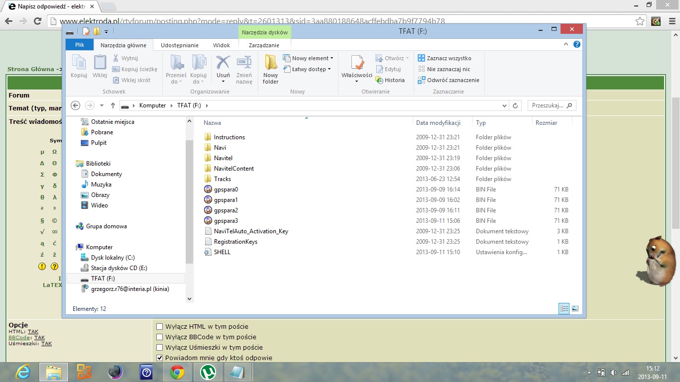

  • #19 12724007
    Rybsky
    Posty: 4
    Ocena: 2
    Po podłączeniu urządzenia komp wykrywa go jako Dysk TFAT po otwarciu TFAT później dalej otwierając folder Navitel dalej jest aplikacja Navitel . zrobiłem zrzut ekranu
    OK Udało mi sie to zrobić wpis powinien być taki \ResidentFlash\Navitel\Navitel
