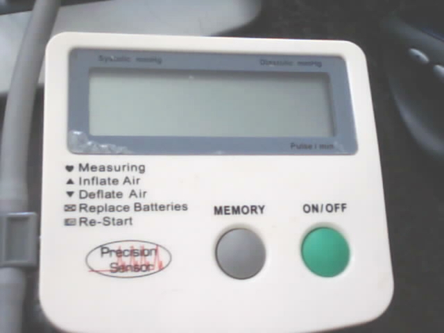

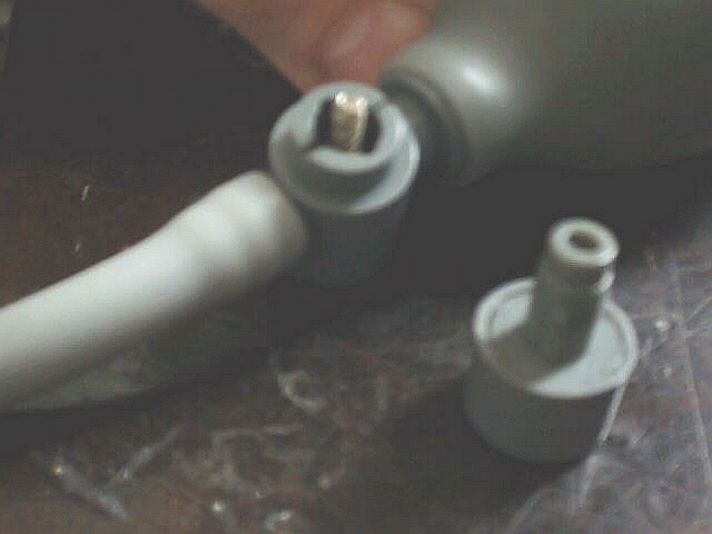

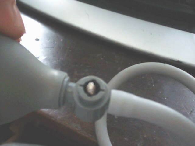

    Ja mam z kolei inne pytanie czy w prawidłowo działającym ciśnieniomierzu powietrze podczas pomiaru powinno uchodzić powoli mam coś takiego : Precision Sensor Model BK-6001
    Bokang Instruments
    Powietrze uchodzi na zaworku do spuszczania powietrza.
    Mi udaje się zmierzyć czasami natomiast mojej mamie bardzo rzadko (mierzy długo i Errror) i nie wiem czy to jest wina czujnika czy tego że uchodzi powietrze. Proszę o radę.
    Pozdro
  • #22 4330501
    laserjet9002
    Posty: 540
    Pomógł: 27
    Ocena: 48
    No właśnie uszczelniłem to lepiej bo wydawało się że uszczelka wyschła ze starości ma tylko 2 lata i teraz w ogóle nie mierzy (tzn w nieskończoność aż łapa puchnie). :(

    Witam ponownie.
    Z tą uszczelką to miałem po prostu miałem identyczną nową i ja włożyłem jednak przy rozbieraniu zaworka pomiędzy sprężynką a uszczelką było kółko plastikowe które się rozpadło i wsadziłem tymczasowo śrubkę między sprężynkę a a uszczelkę.
    Jednak teraz widzę że w tym oryginalnym przycisku jest jednak minimalny przelot powietrza.
    Muszę dorobić to kółko i może będzie lepiej.
