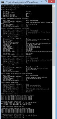

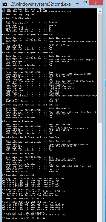

    Uruchom cmd i wpisz polenenia:
    ipconfig /all
    ping onet.pl
    ping 213.180.141.140
    Czy łącząc komputer kablem jest OK? Możliwe że połączenie z internetem na routerze nie działa.

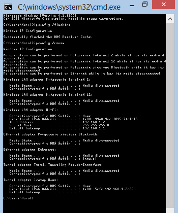

    Jak na komputerze z XP będzie działał internet, to na laptopie połącz się z siecią i w cmd wpisz polecenia:
    ipconfig /flushdns
    ipconfig /renew
  • #5 12489216
    karol1067
    Posty: 4
    Teraz internet śmiga na obu komputerach. Zdaje się, że wszystko działa jak należy. Dzięki.

    Problem jest u Ciebie taki że router kiedy nie ma połączenia z internetem przekierowuje wszystkie zapytania DNS na siebie.
    Rozwiązanie jest takie że można wprowadzić na stałe do kart sieciowych w protokole TCP/IP adresy zewnętrznych serwerów DNS dostawcy lub google ( 8.8.8.8 i 8.8.4.4).
