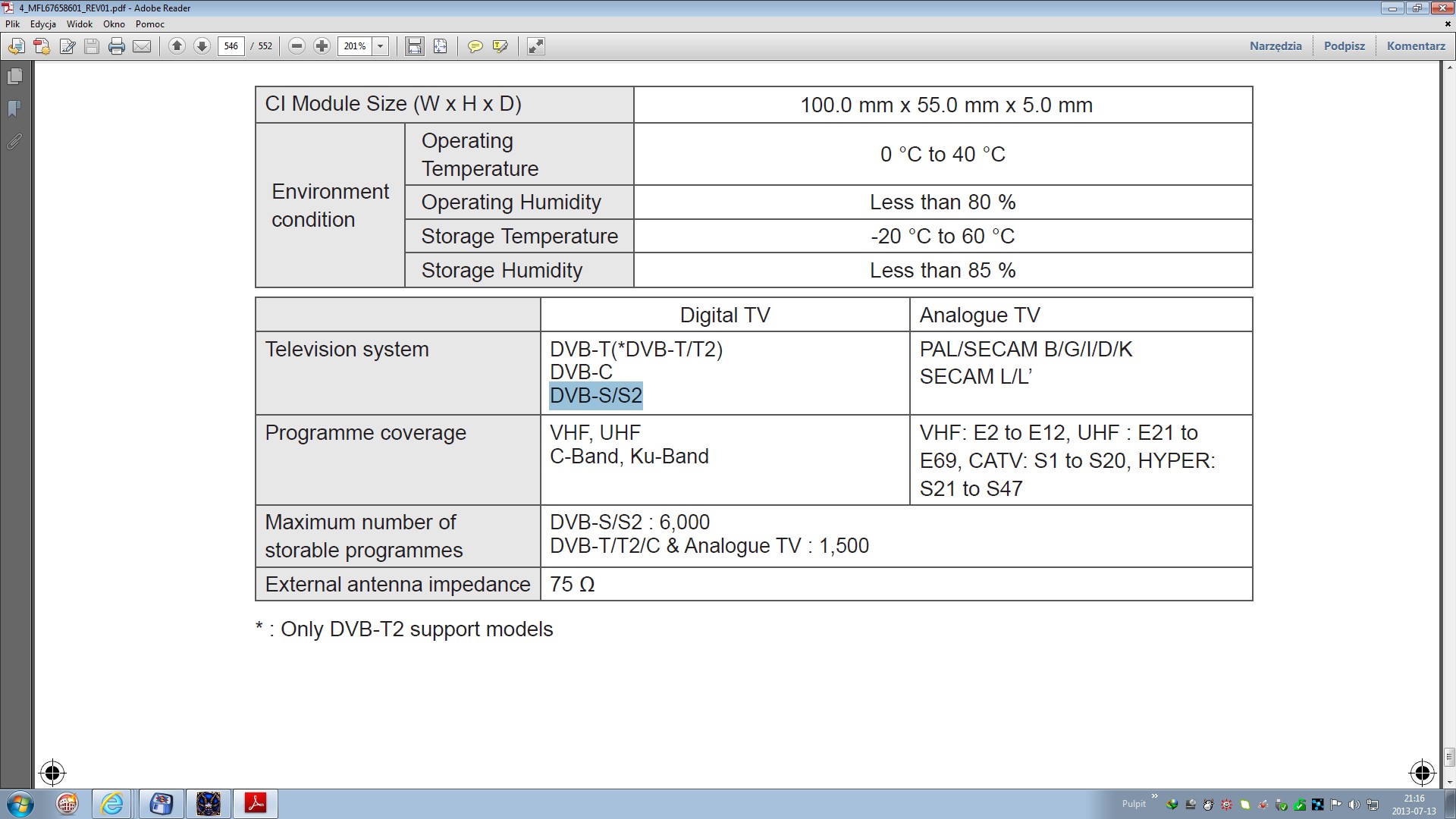

    mihal2002 napisał:
    To nie tuner/dekoder tylko TV z DVB-T,C i S
    Wiem, ale sam autor tematu wspomniał, że:
    petas189 napisał:
    podłączyłem inny dekoder
    Więc chciałem się upewnić co to za sprzęt.
    mihal2002 napisał:
    BRAK DVB-S2! I nie będzie "teleranka".
    No niby w instrukcji jest, że obsługuje DVB-S2, ale jak to nie jest porządnie ustawiona antena MIERNIKIEM z prawdziwego zdarzenia, to może być, że dlatego nie odbiera.

    mihal2002 napisał:
    Instukcja podaję tylko DVB-S
    I znowu kolega jest w błędzie:
