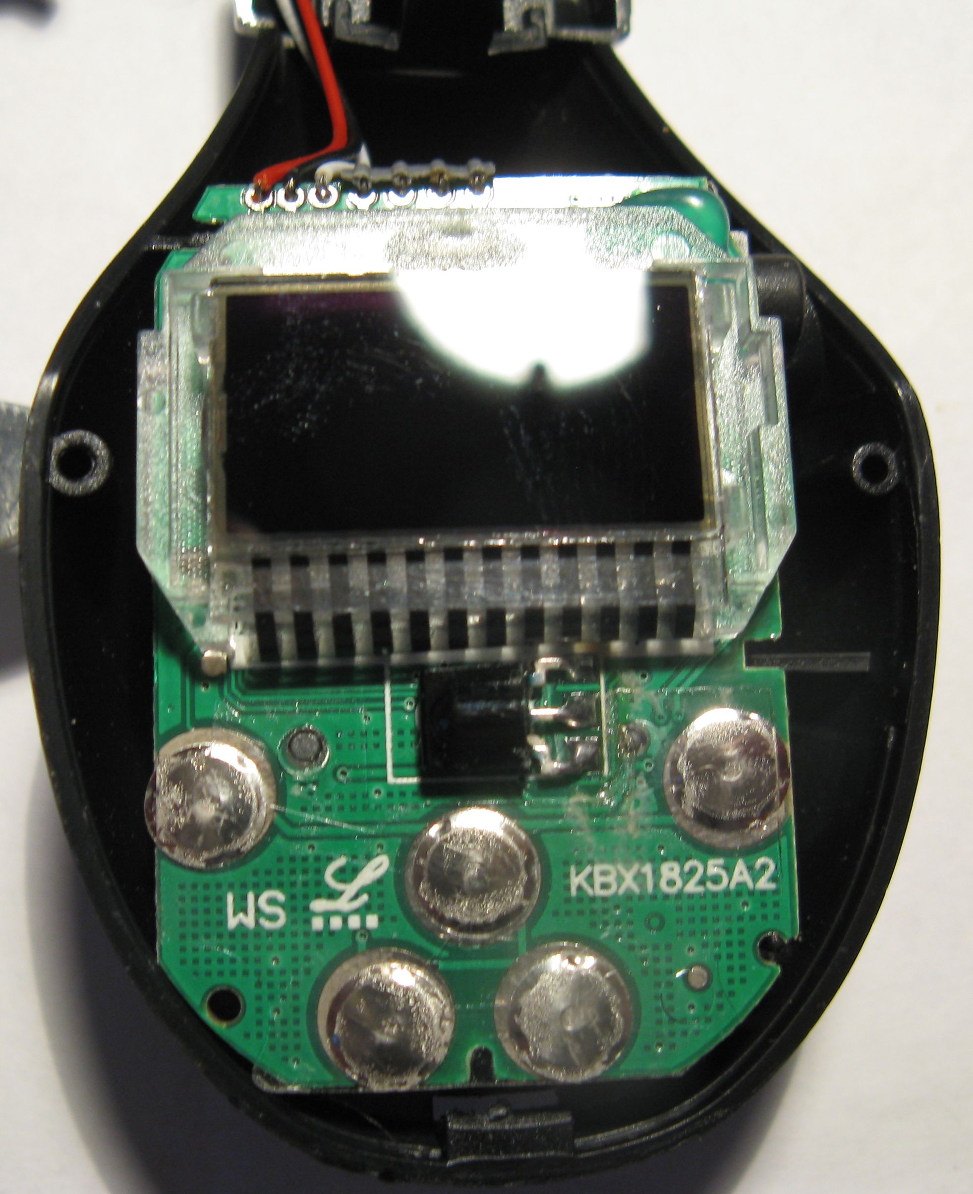

    Mam transmiter FM (odtwarzam MP3 z pendriva) i na wyjściu jack jest sygnał, ale bardzo słaby, tzn po podłączeniu głośników komputerowych muszę dać wzmocnienie w głośnikach na maxa aby coś było słychać. Zestaw głośnikowy jest OK bo z wyjścia słuchawkowego z radia poziom mocy audio jest OK.
    Jak dopasować wzmacniacz audio (najlepiej z kitu AVT) to sygnału na wyjściu audio tego transmitera aby osiągnąć na głośniku 10W ?
    Głośnik będą dwa (chyba 4ohm), sygnał mono.
    Zależy mi aby nie głośnik nie 'chrapał' przy wzmocnieniu 10W. Planuję głośniki samochodowe dwudrożne , 13cm średnicy.
    Regulacja wzmocnienia na oba głośniki osobno, ostatecznie na oba jeden wystarczy.
    Chcę to zasilić zasilaczem od laptopa, 15V DC 4A.

    Dobra, już poważniej (ale trochę): wyjmij wnętrzności delikatnie i zrób zdjęcie - zobaczymy, gdzie mu te "elektrowstrząsy" zaaplikować.

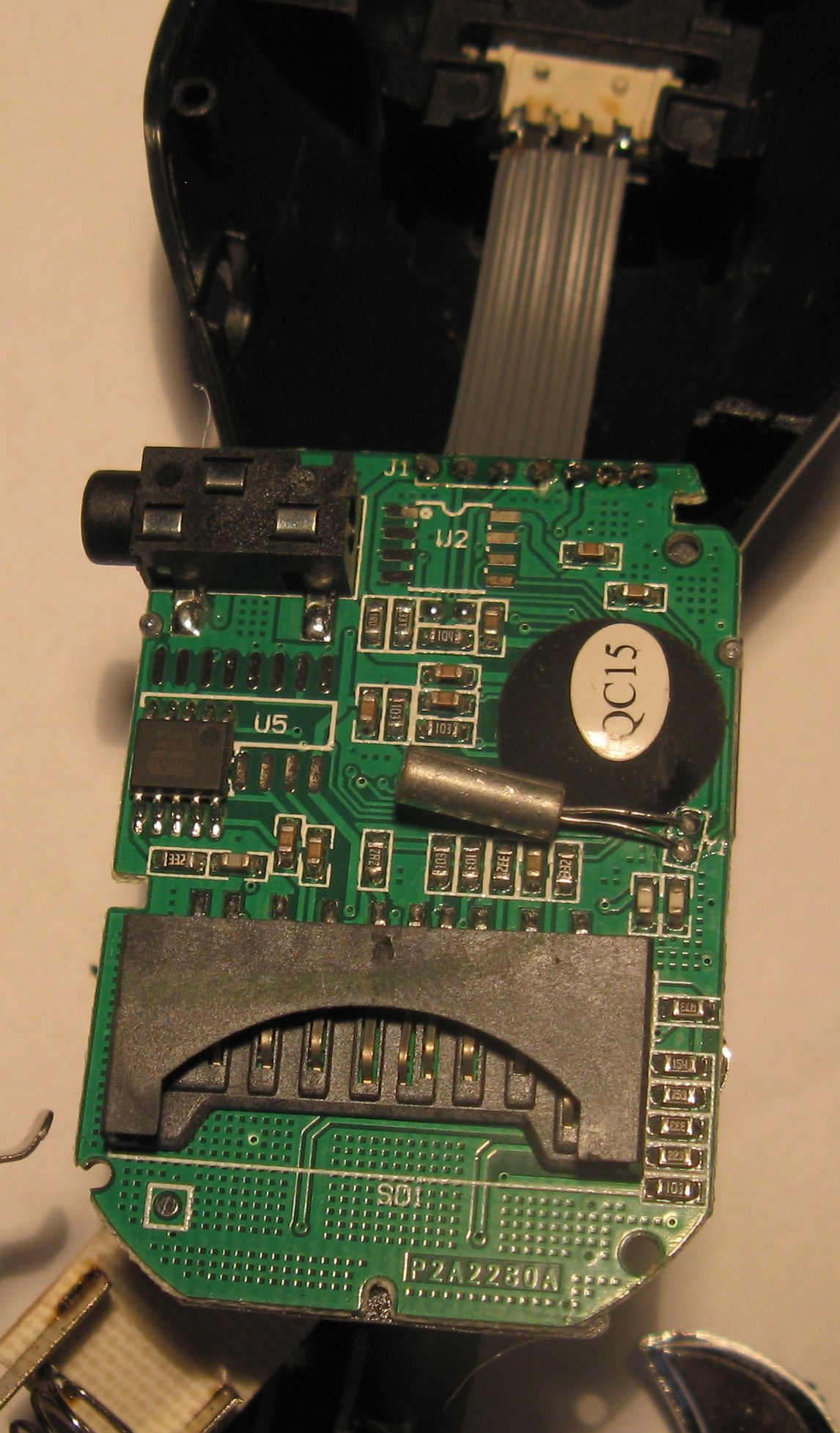

    Jak dopasować wzmacniacz audio AVT do wyjścia transmitera FM ? Jak dopasować wzmacniacz audio AVT do wyjścia transmitera FM ? Jak dopasować wzmacniacz audio AVT do wyjścia transmitera FM ?
    Mogę go już skręcić z powrotem ?

    Jeżeli nie ma nic pod wyświetlaczem, wszystko odbywa się pod tym czarnym kleksem.
    Zalany nim układ, między częścią obróbki cyfrowej, a analogowym nadajnikiem, ma wyprowadzony na zewnątrz jedynie filtr dolnoprzepustowy dla usunięcia z dźwięku "śmieci" po przetwarzaniu cyfra-analog.
    To któreś z tych małych kosteczek - brązowe to kondensatory, te ciemne z napismi zaś - rezystory.
    Gniazdo jack jest podpięte gdzieś w okolicy tego filtru (dwóch - po jednym na kanał), pewnie przez jakieś rezystory.
    Mogą to być te z napisem 103 w środkowej części płytki.
    Stąd słychać dźwięk w głośnikach komputerowych.
    Musiałbyś znaleźć miejsce tego podpięcia i ominąć rezystor(y).
    Ale i to nie gwarantuje, że uzyskasz w głośnikach komputerowych dźwięk o wystarczającym natężeniu.

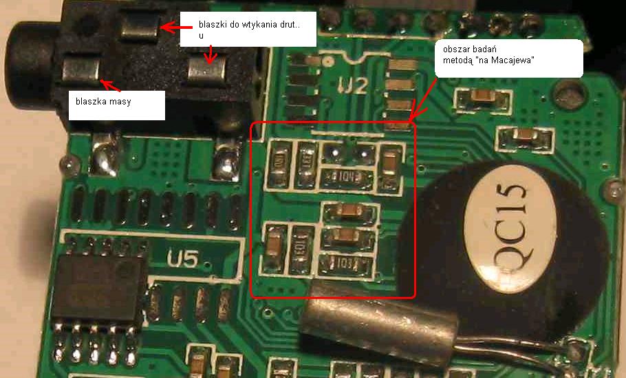

    Jeśli chcesz próbować, masz dwie metody:
    1. Wziąć cienką szpilkę / igłę, chwycić w rękę i dotykać ostrzem metalowych końcówek tych "kostek".
    Ale ostrożnie - żeby zwarcia nie zrobić!
    Znajdź miejsca, których dotknięcie wywoła brzęczenie- przydźwięk sieci - w nastrojonym radiu.
    Najlepiej raz w jednym, raz w drugim kanale.
    W te miejsca podłączyć głośniki.
    2. Jack-a głośników włożyć do gniazda. Wziąć odcinek 10-15 cm cienkiego drucika, jeden koniec wetknąć pod widoczną na zdjęciu sprężystą balszkę w gniazdku - np. tę od strony czubka wtyczki, a drugim końcem drucika "szukać" po płytce tak, jak w p. 1 igłą.
    Oczywiście: źródło dźwięku - np. USB.
    Gdyby ww. metody nie odniosły skutku, pozostanie dorobić jakiś przedwzmacniacz i zasilić go i umieścić w obudowie głośnika.
    Jednak to tylko wówczas, jeżeli obecnie uzyskujesz, wprawdzie cichy, ale za to czysty dźwięk.

    Foton, dałbyś radę zaznaczyć na obrazku gdzie dokładnie dźgać tą agrafką ?
    Może lepiej wygenerować sinusoidy o różnych częstościach w audacity i puścić taki test ?
    Te blaszki to nie wiem gdzie są podłączone, ale mam nadzieję to nie jest test zwierania elementów do masy ?

    Sorry za jakość zrzutu - robiony w obiekcie pt.: "PKP", w czasie tzw. jazdy.
    Szpikulcem dźgać możesz po całości - wszędzie, gdzie obaczysz goły metal.
    Miejsca podpięcia początka sondy drutowej do gniazdka masz zaznaczone strzałkami, podobnie jak - tą razą czerwoną ramką - obszar najbardziej podejrzany - do przeskanowania jej końcem.
    To w Audacity robią "czystą"?
    I ja nic o tym nie wiem?!
    Skandal! ;)
    Próbuj - na zdrowie!:)
