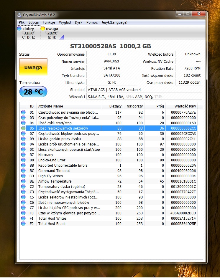

    Witam, mam problem z dyskiem a mianowicie wszystkie programy oprócz seatools ( który nic nie wskazał ) pokazują problem z dyskiem, proszę o pomoc czy dysk nadaje się do wysyłki do producenta?
    Ps: dysk czasami zwalnia, dochodzi do tego głośne buczenia jak by miał za chwile się rozlecieć.
    • proszę o analizę dysku Dysk 1TB Seagate ST31000528AS smart.jpg (294.81 KB) Musisz być zalogowany, aby pobrać ten załącznik.
    • proszę o analizę dysku Dysk 1TB Seagate ST31000528AS dysk_smart.jpg (343.86 KB) Musisz być zalogowany, aby pobrać ten załącznik.

    Dysk jest trwale uszkodzony i kwalifikuje się do wymiany.
    Jeśli jest na gwarancji, to tak.

    Mnożą ci się Bad Sectory. Dysk niebawem padnie. Jeżeli głowica nie jest uszkodzona, producent powinien przyjąć na gwarancję.

    Oddaj go jak najszybciej i nigdzie go nie podłączaj, bo to tylko ciągle będzie zwiększało ryzyko szybszego padnięcia.

    Dzięki za info, dzis dysk wysylam do producenta, zobaczymy co oni powiedza, a wlasnie Seagate chce zeby im kod bledu poadac z seatools a mi wszytsko tam dobrze wyszlo, jaki wpisac kod czy slac bez kodu a moze dolaczyc wydruki z hddtune i z crystala?

    Dysk jest uszkodzony. Muszą wymienić na nowy. Programy firmowe do testów są tak napisane ,że pokazują uszkodzone dyski jako sprawne. Możesz podać parametr 05 lub załączyć fotkę z cristaldisk.

    Witam ponownie, dysk już u producenta jest ale jest pewne "ale" a mianowicie numer seryjny jak się okazuje jest inny na naklejce a inny pokazuje w programie rożni się ( jest cyfra 8 - w programie a na naklejce 9).
    Po wpisaniu tego z cyfra 8 pisze ze gwarancji dysku nie możne być zlokalizowana i co tu robić?
    Jestem pewien ze numer z nalepki przepisałem poprawnie.

    Przepraszam za zwłokę, dysk wymieniono na nowy.
