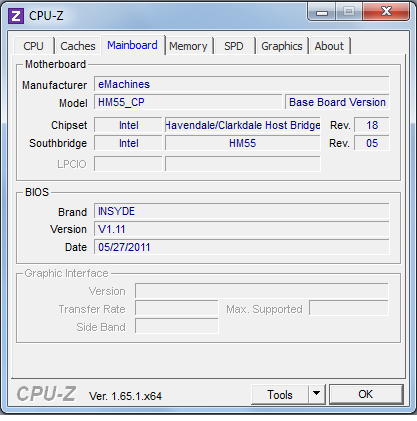

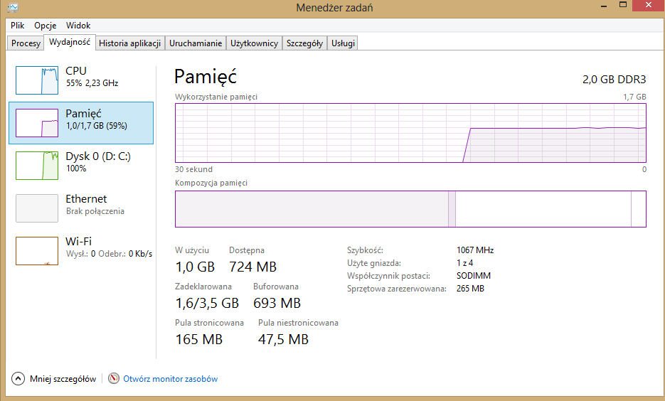

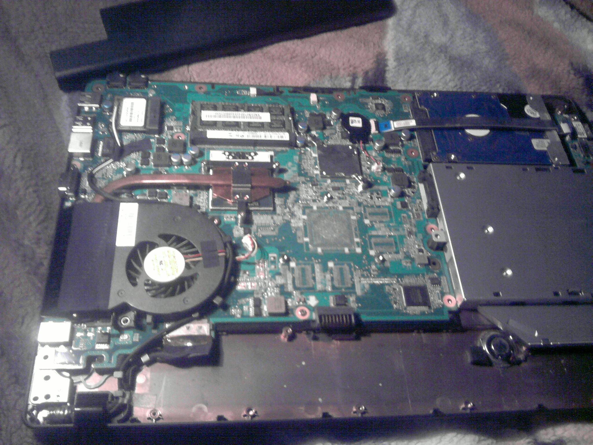

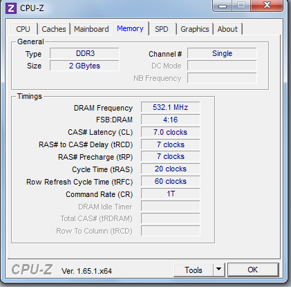

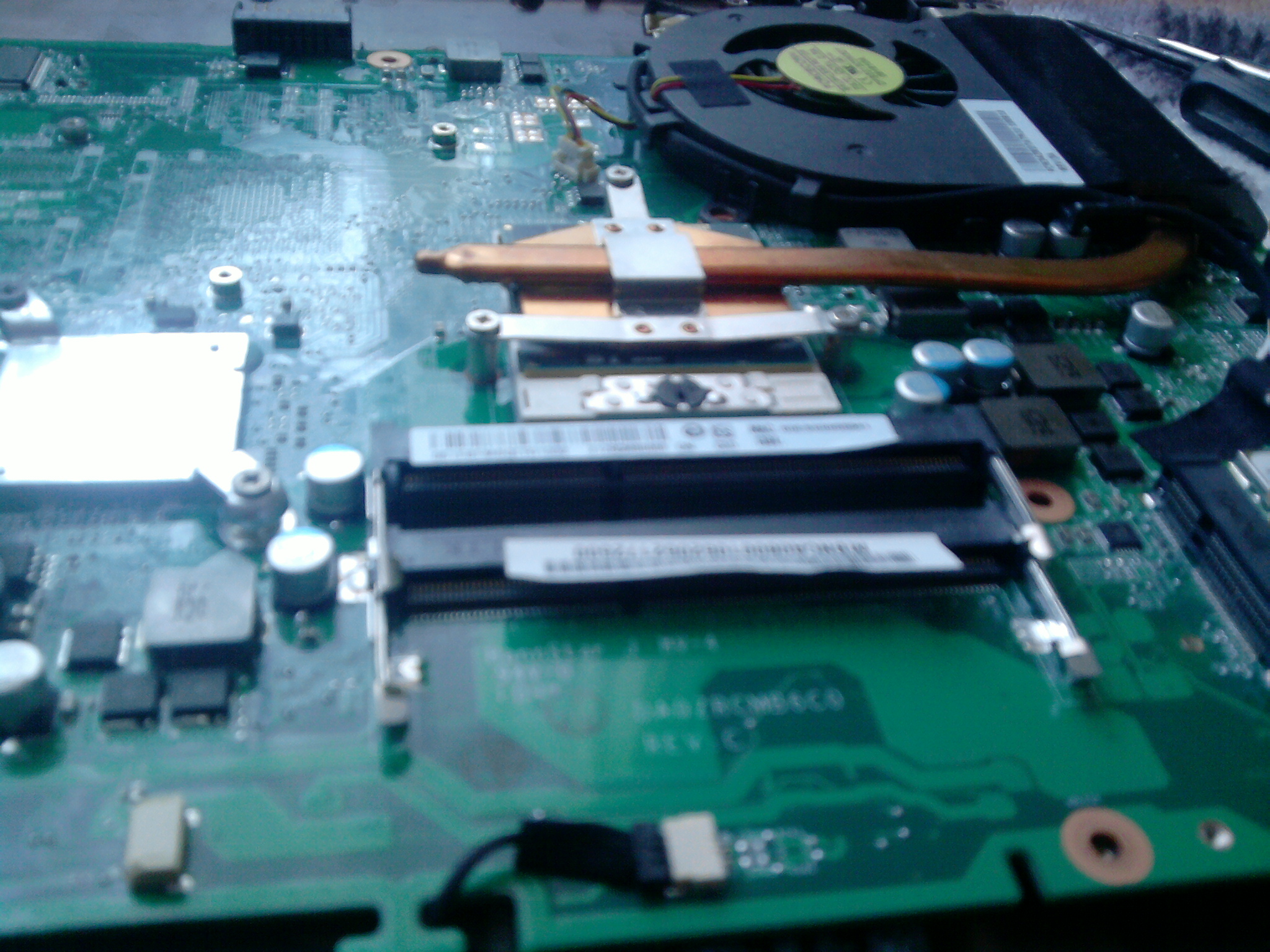

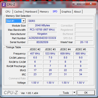

    Potrzebuję pomocy. Chcę dokupić kość RAM'u 4GB. Mam obecnie 2GB. Mój laptop może mieć maksymalnie 8GB. Niestety menedżer zadań pokazuje, że mam 4 sloty na kości RAM'u. [zdj. 5] Rozkręciłem laptopa i okazało się, że mam tylko 2 sloty. Przełożyłem kość do drugiego slotu i w programie CPU-Z pokazało, że przełożyłem kość ze slotu 3 do 1. W instrukcji nie mam napisane ile mogę max GB RAM'u włożyć ani nie ma żadnej innej specyfikacji. W necie też nic nie znalazłem oprócz schematu budowy płyty głównej (czy coś w tym stylu): http://elektrotanya.com/PREVIEWS/45612216/234..._e732_quanta_zrd_hm55_cp_rev_1c_sch.pdf_1.png
    Czy mogę do slotu wsadzić kość 4GB? Czy jest możliwe, żeby sloty znajdowały się po drugiej stronie płyty głównej (od strony klawiatury i touchpada)?

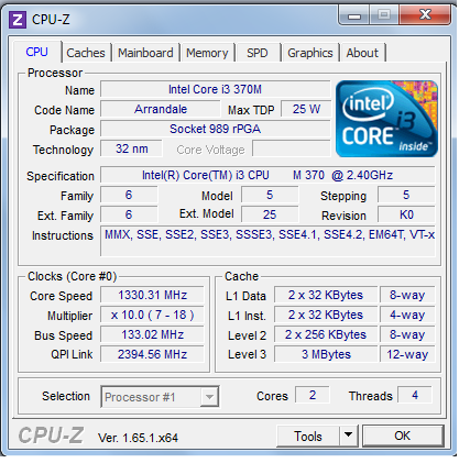

    P.S. Opis sprzętu w screenach 1-4. Zdjęcia ze środka laptopa: 6-10.

    tylko gdzie są te gniazda skoro na płycie głównej znajduję tylko 2?

    pawelec2225 napisał:
    no właśnie gdzieś wyczytałem, że mogą być po drugiej stronie płyty głównej (od strony klawiatury i touchpada).
    Gdzieś - czyli gdzie?
    Płytę masz przecież. Widzisz te sloty?
    to w ogóle możliwe?
    Nie sądzę. Osobiście podejrzewam że sprawa polega na interpretacji przez program modułów o różnych pojemnościach instalowanych w slotach.

    Kontroler pamięci (zintegrowany z CPU) obsłuży 4 moduły pamięci ale...
    Producent płyty przewidział że na płycie będą tylko dwa (jak w większości laptopów, w netbookach normą jest jeden) i na tym możliwości rozbudowy się kończą.

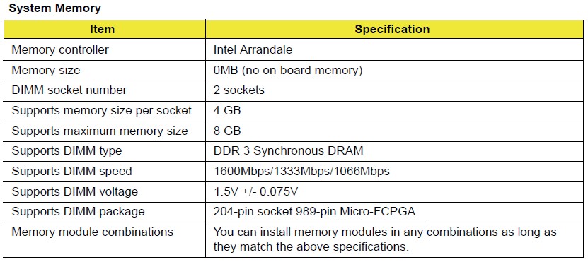

  • #18 12552564
    pawelec2225
    Posty: 59
    Ocena: 4
    ostatecznie postanowiłem jeszcze zapytać producenta o ilość slotów. przysłali mi tabelę z możliwościami. Dzięki wszystkim za pomoc! :)
    • acer emachines e732 - ile posiada slotów RAM i jakiej wielkości włożyć kość pic14372.jpg (94.32 KB) Musisz być zalogowany, aby pobrać ten załącznik.
