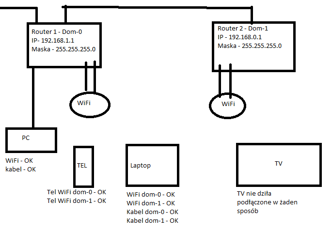

    Mam następujący problem z internetem na w/w TV, a mianowicie w domu są dwa te same routery Tp-Link WR740N jeden główny nazwa Dom-0 i drugi podłączony do pierwszego kablem Dom-1 i dalej do pierwszego jest na stałe po kablu podłączony PC oraz jest WiFi ustanowione z zabezpieczeniem WPA/WPA2-PSK - telefon Galaxy S2 oraz laptop Dell Precision M4400 jak i Asus EeePC 1000H łączą się przez WiFi bez najmniejszych problemów z drugim routerem w/w sprzęty łączą się również bez problemu, czy to po kablu czy przez WiFi, a TV ani podłączony kablem, ani przez WiFi nie łączy się i z Dom-0 i z Dom-1. TV połączył mi się prawidłowo tylko z routerem WiFi postawionym na Galaxy S2, a na routerach domowych pisze jak to w Sony połączenie lokalne OK, Połączeni z Internet zakończyło się niepowodzeniem.
    Robiłem różne próby ze zmianą nazw, haseł, szyfrowania, otwierania sieci i nic:( Ręce opadają.
    Czy istnieje możliwość, że ten TV po prostu nie współpracuje z tym routerem i czy kto ktokolwiek mógłby potwierdzić tę niezgodność?
    Może uda mi się pożyczyć inny router do prób ale wolałbym to mieć na tym co mam w domu.
    Za wszelkie rady z góry dziękuję.

    Daj schemat.

    SPrawdź czy jest net na TV jak Podłaczysz TV kablem do R1 lub R2.
    Spróbuj też statyczny IP konfigurację w TV i kablem do R1 lub R2.
    Czy z kompa wpiętego do tego samego routera (ten sam lan co tv) możesz pingąć TV ?

    Pisałem wyżej TV ani po WiFi ani po kablu nie ma netu. Na routerze TV jest widziany oraz da się go bez najmniejszych problemów pingować, ale netu na TV brak.

    Spróbuj takiej konfiguracji - Link - DHCP Settings szczególnie uzupełnij.
  • #6 12597349
    blagas
    Posty: 13
    Ok dzięki jimasek chodziło tylko i wyłącznie o server DNS przypisałem mu DNS tak jaki daje mi usługodawca i ruszyło eureka.
