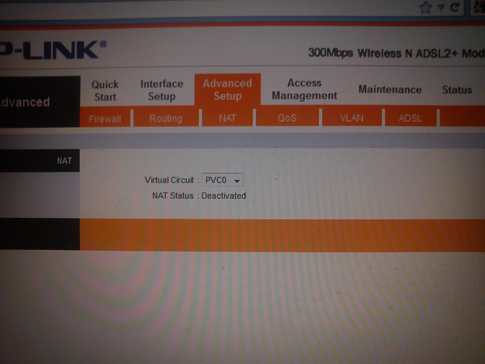

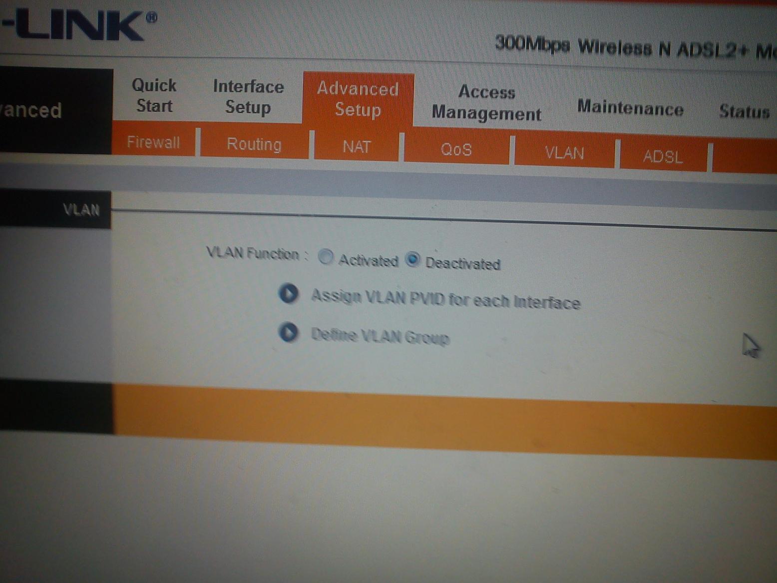

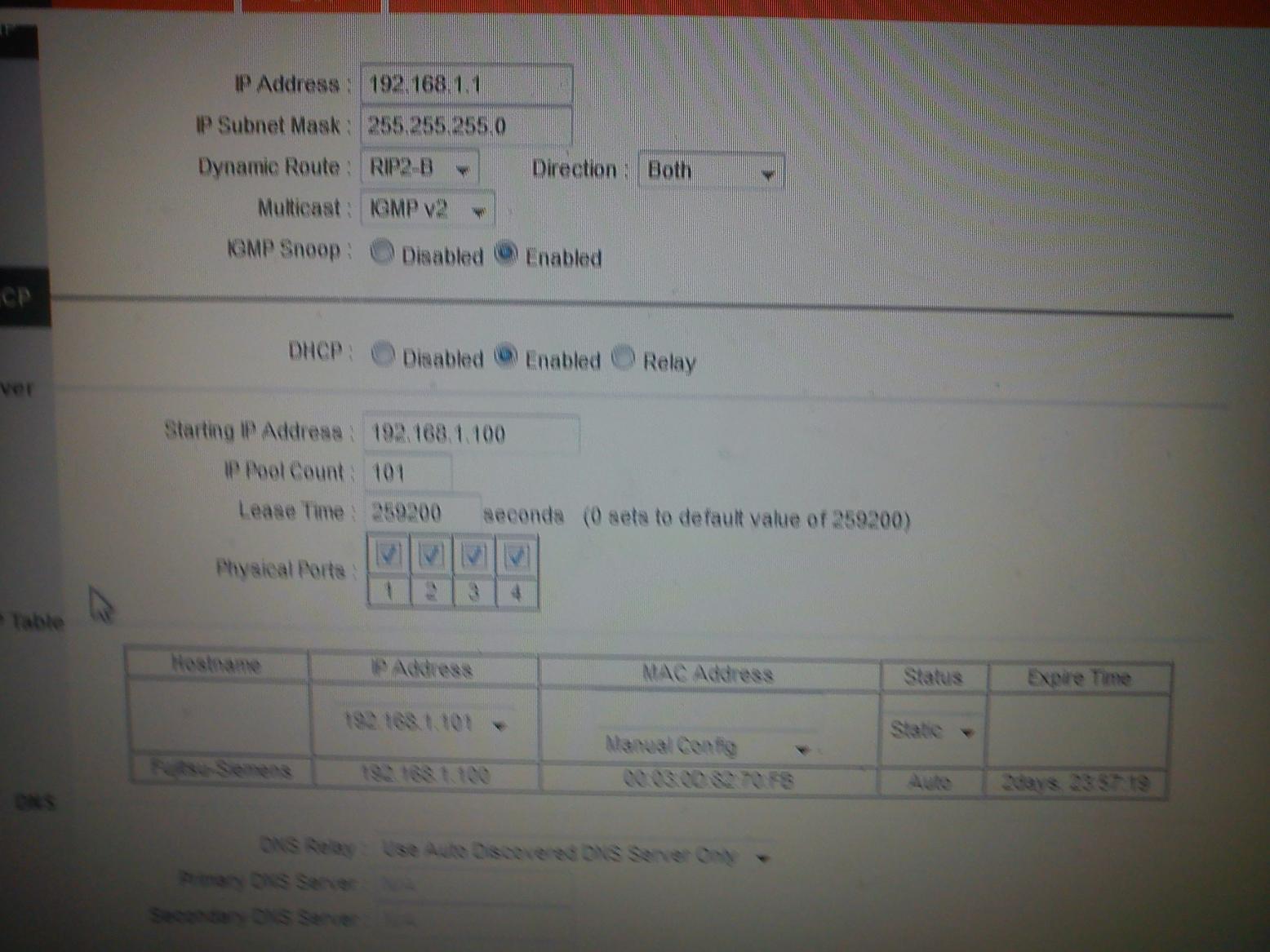

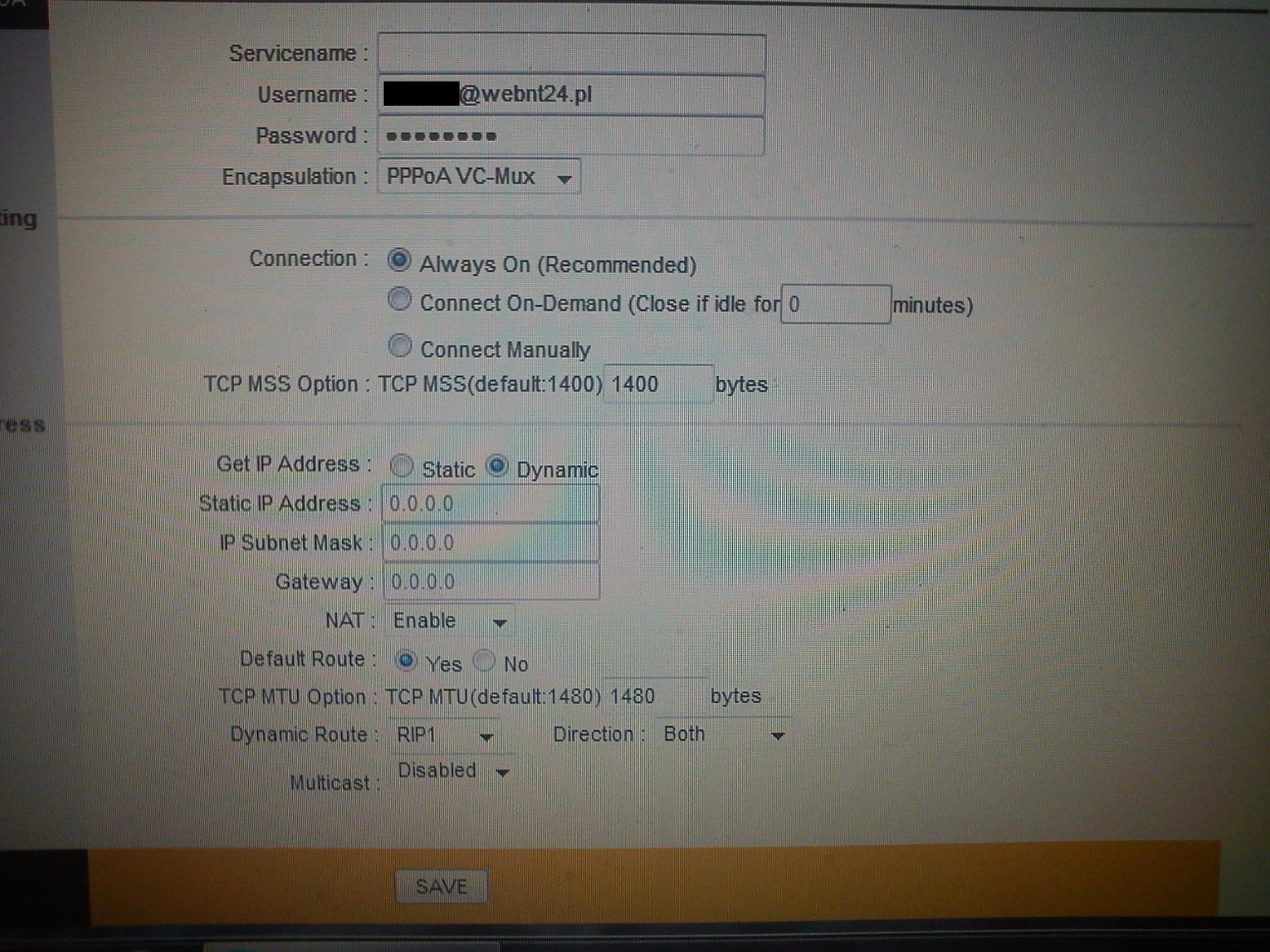

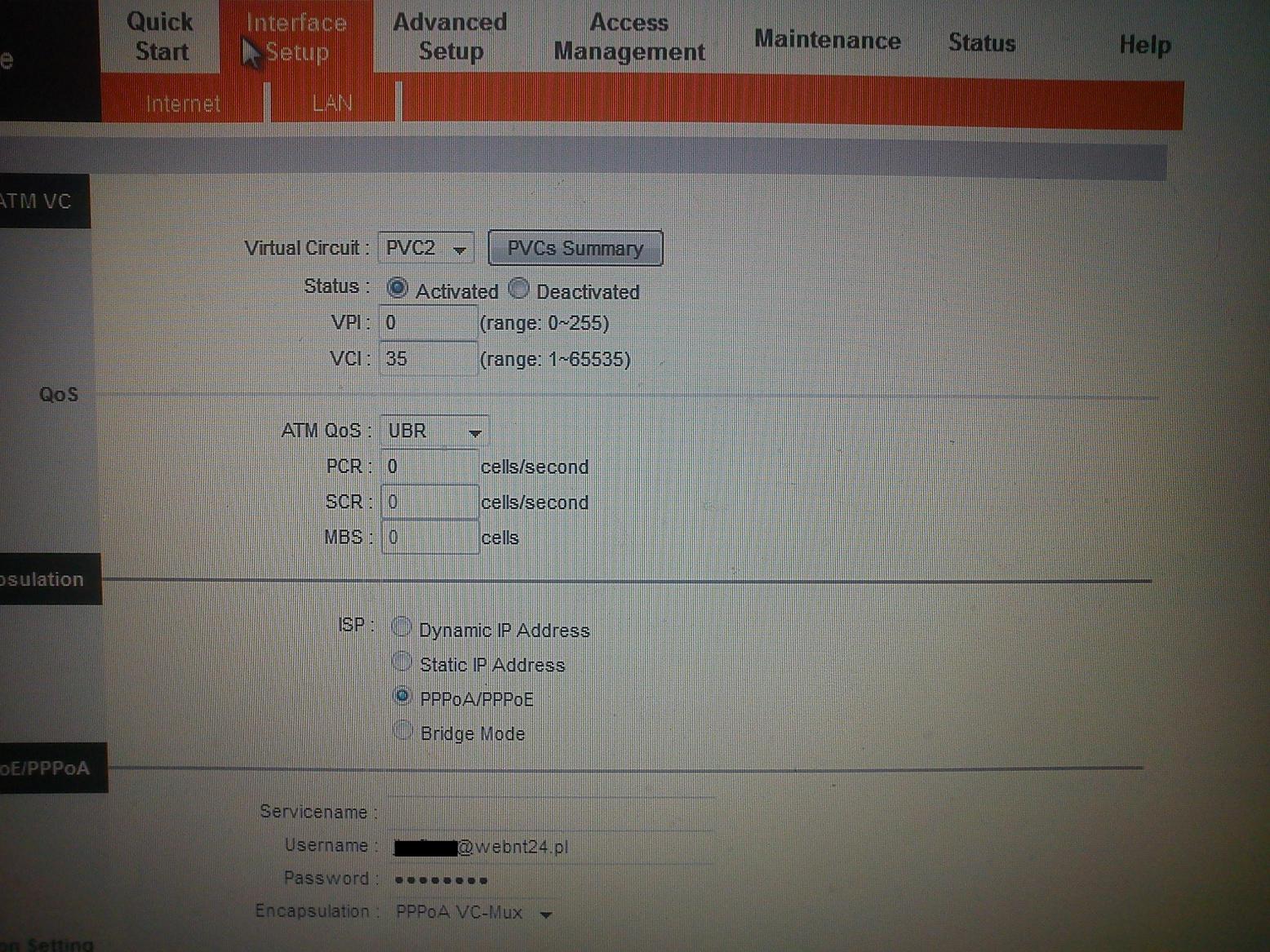

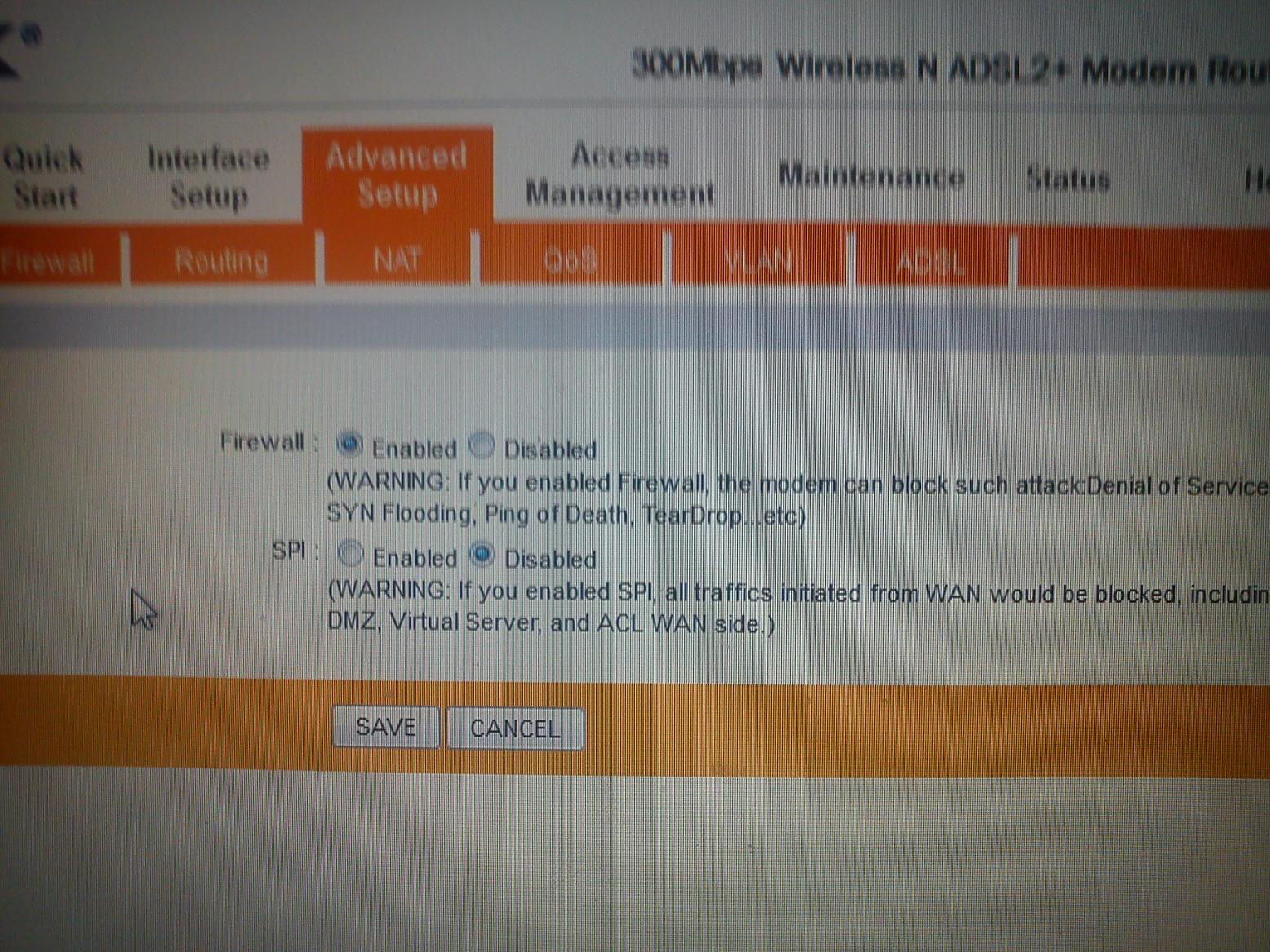

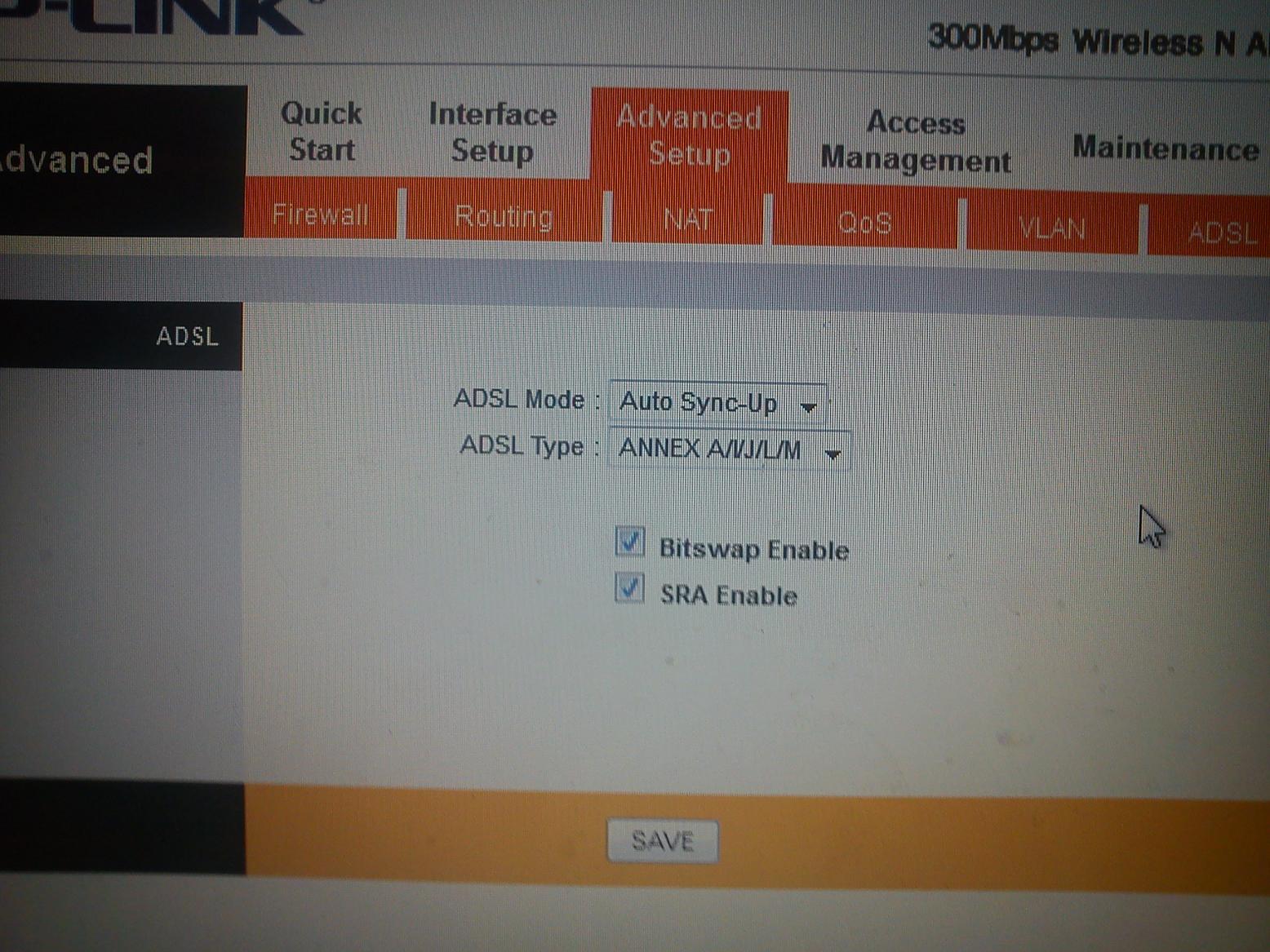

    Na wstępie prosiłbym o wyrozumiałość i pomoc.
    Korzystam z Internetu Netia oraz routera TD-W8961ND. Od pewnego czasu nie miałem Internetu Wi-Fi. Dlatego że nie pamiętałem hasła do ustawień rutera zresetowałem go. Zalogowałem się na admin hasło admin, a następnie przeszedłem do Quick Start. Po wypełnieniu kroków zgodnie z wytycznymi Netii czyli
    VPI 0
    VCI 35
    PPPoA VCMux
    oraz podaniu swojego hasła i nazwy użytkownika, gdy przechodzę przez ostatni krok w Quick Starcie pokazuje mi się okienko z komunikatem: ERROR: FAIL TO UPDATE DUE TO … IP format error. Gdy zamykam to okienko, zostaje na stronie ustawień routera, a Interet w ogóle nie działa.
    Pomyślałem, że to mogłabyś wina komputera, albo łącza więc sprawdziłem ruter na innym łączu Netii oraz na innym komputerze, problem się powtórzył.
    Do posta załączam rzuty ekranu szczegółowych ustawień routera.

    Sprawdź poprawność wpisania loginu i hasła. czy u Ciebie nie ma być czasem @webnet24.pl

    tak faktycznie jest literówka, ale to nie jest powodem, ponieważ później kilkakrotnie wpisywałem nazwe użytkownika oraz hasło dokładnie sprawdzając i efekt był ten sam. :/

    Teraz już nie dojdziesz co się zapisało - zresztą nie ma po co. Zrób reset do ustawień fabrycznych i skonfiguruj - prawidłowo - jeszcze raz. Jeżeli dane są poprawne ruszy bez problemu.
