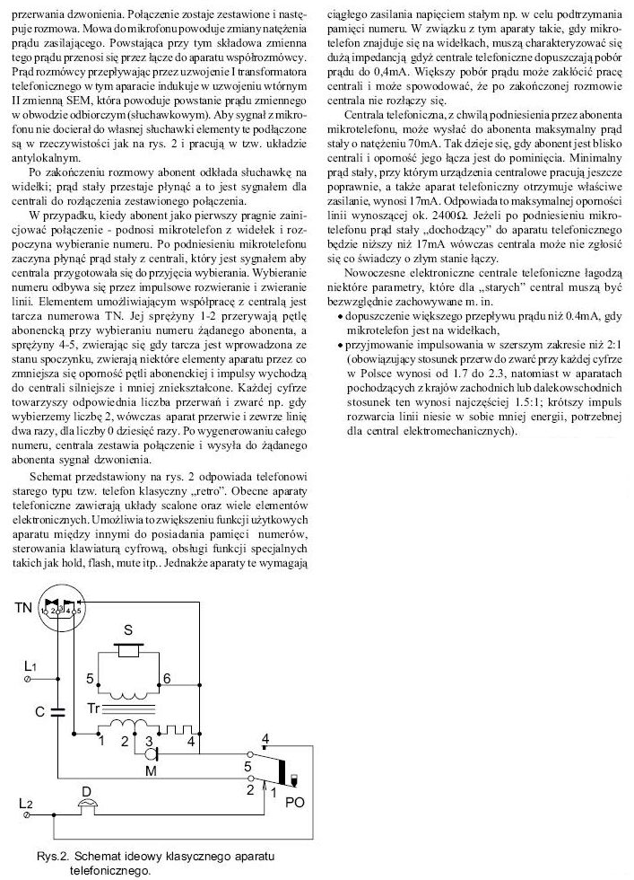

    Poszukuję budowy telefonu stacjonarnego i nie mogę znaleźć, w szczególności interesuje mnie opis najlepiej ogólnej zasady działania. Z góry dzięki za wszelką pomoc.

    To nie o takie materiały zapewne chodzi. Tam już są opisane konkretne modele na układach scalonych i tranzystorach. Aby poznać zasadę działania należy odwołać się do korzeni.
    Ps. Poniższe fragmenty pochodzą z Serwisu Elektroniki.
    • Jak działa telefon stacjonarny? Opis budowy i zasady działania zasada1.jpg (102.57 KB) Musisz być zalogowany, aby pobrać ten załącznik.
    • Jak działa telefon stacjonarny? Opis budowy i zasady działania zasada2.jpg (195.22 KB) Musisz być zalogowany, aby pobrać ten załącznik.
