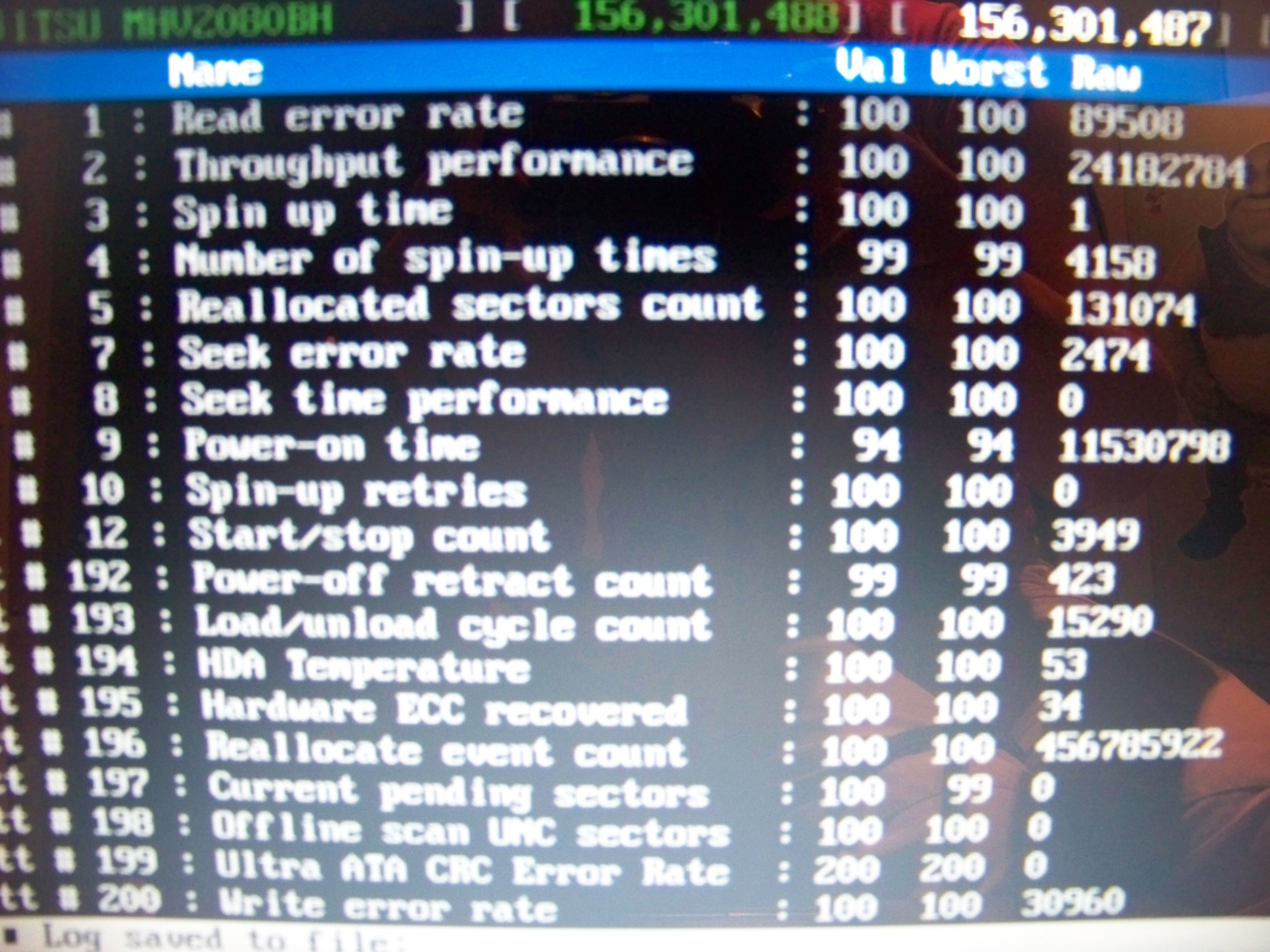

    laptop HP PAVILION DV6000 przy włączeniu wydaje ciągły sygnał, albo krótkie ale bardzo szybkie (trudno rozpoznać), ekran uruchamia się, ale tylko logo hp invent, Na dole są napisy:
    press esc to change boot order
    press f10 to enter setup
    jeżeli nic się nie wciśnie to wyświetla się komunikat, że system nie został poprawnie zamknięty i opcje do wyboru: uruchom normalnie, tryb awaryjny itd.
    Uruchomienie w trybie normalnym po odliczeniu czasu pierwszy raz udało mi się uruchomić system.
    Nowa instalacja XP nie widzi dysku twardego.

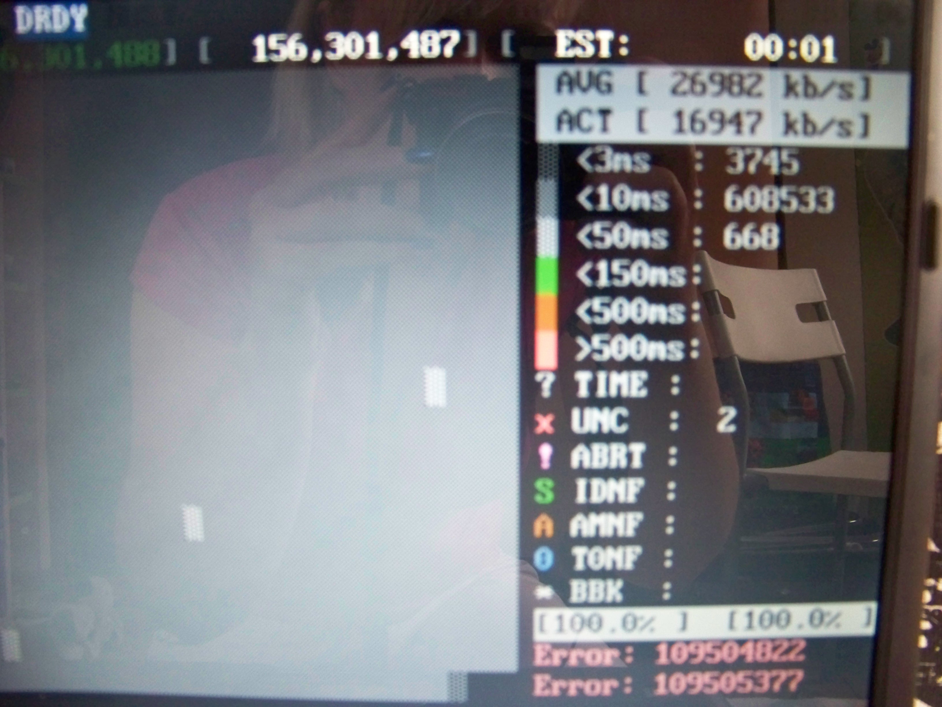

    Pamięć RAM sprawdziłam MEM Test'em 0 Errors, Dysk twardy sprawdziłam MHDD (zdjęcie w załączniku). Głośniczek systemowy wariował, ale system jakoś chodzi. Co może być przyczyną tak trudnego uruchamiania komputera. Wogóle nie widać żeby płyta główna szukała sprzętu itd.

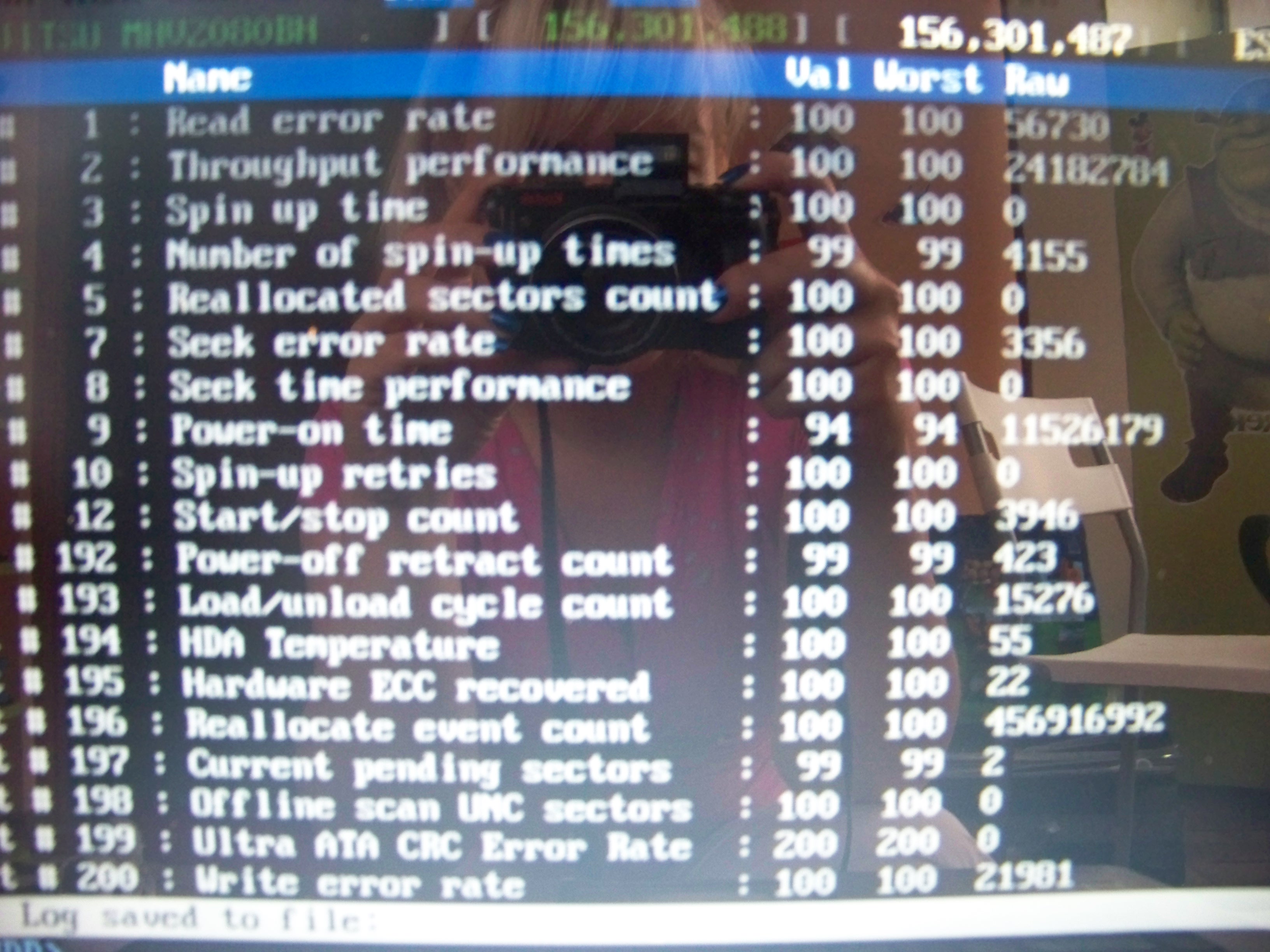

    SMART po zerowaniu :-) HP Pavilion dv6000 - ciągły sygnał przy starcie, problem z dyskiem i bootowaniem

    Dysk nadaje się do utylizacji.

    Dysk kwalifikuje się do wymiany ze względu na parametr 05 SMART.
