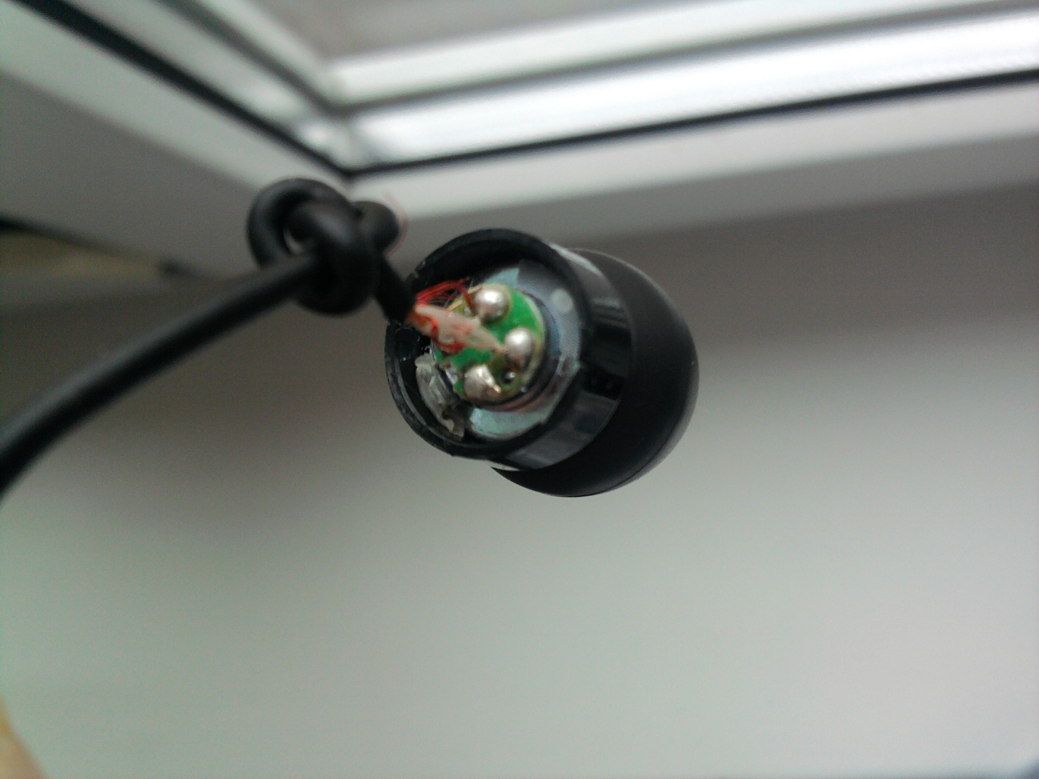

    Witam mam problem ze słuchawkami Sony, a dokładnie jedną z nich.
    Problem polega na tym że kabelek się urwał. Dodaje zdjęcie, proszę o pomoc i wskazówki jak to mogę zlutować co z czym itd. Jak zlutować urwany kabel w słuchawkach Sony? Instrukcje i wskazówki Jak zlutować urwany kabel w słuchawkach Sony? Instrukcje i wskazówki

    Kabelek należy przylutować.
    Jak?
    Ja to robiłem lutownicą transformatorową, lub najzwyklejszą chińską grzałką za 6zł na bazarze.
    Trzeba połączyć urwane przewody z polami lutowniczymi w słuchawce.

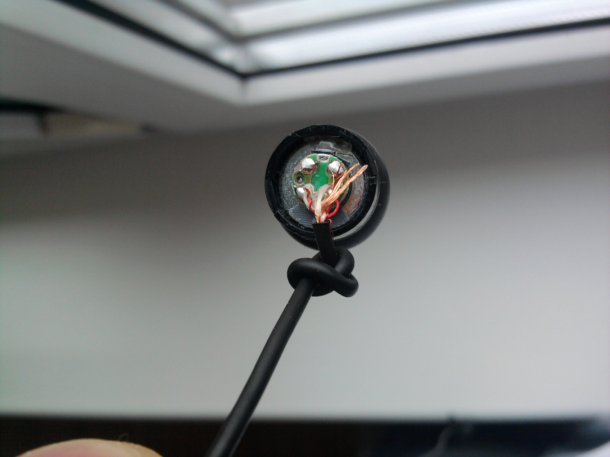

    A ten czerwony "kabel" też ?
    Czy tylko ten miedziany ?

    Obydwa kable są ważne - ten czerwony to sygnał, a miedziany to masa (o ile się nie mylę).

    Ok, a na które pole który kolor?

    Generalnie będzie działało niezależnie od pola, do którego przylutujesz. Najlepiej poszukaj gdzieś symbolu masy, lub + , albo popatrz jak jest w drugiej słuchawce.

    No, nie zgodzę się, ważna jest polaryzacja przylutowania, podłączenie głośników w przeciwfazie to błąd sprawiający niemały dyskomfort przy odsłuchu.
    Najlepiej sprawdź drugą słuchawkę, bo jak myślę, z miernikiem u kolegi gorzej?
    Co do samych przewodów, to są one w "emalii", czyli lakierze nieprzewodzącym, trzeba się go pozbyć zanim się przylutuje kabelki. Metody są różne, można papierkiem ściernym, inni topią w aspirynie. Ja mam swoją metodę, która polega na trzymaniu drutu minutę w rozgrzanej cynie, ale ta metoda nie jest zbyt bezpieczna dla kabla. Jeśli już zechcesz z niej korzystać, to odsuń przewód możliwie jak najdalej od głośnika. Żeby ci nie wpadło do głowy lutować przy głośniku dłużej, niż kilka sekund.
    I najlepiej niech kolega lutuje do pól, z których przewody się urwały, bo pozostałe pola mają przylutowane druciki od cewek głośnika, jak się taki drucik urwie lub przegrzeje, to po sprawie.

    Żeby odizolować najlepiej podgrzać końcówkę przewodu zapalniczką, a potem pozbyć się sadzy. Fakt, polaryzacja ma znaczenie, wiec napisałem, by sprawdził, ale jak sam zwróciłeś uwagę działać będzie. Efektem ubocznym "zamiany kabelków" jest pogorszenie jakości dźwięku.

    Zrób sobie jakiś bardzo cieniutki grot do transformatorówki. Ja robię takie z kabla antenowego. Szybko się nagrzewa i łatwo dojść do takich punktów.
    Osobiście lakier zdzieram nożyczkami i papierem ściernym ale robię to ostrożnie bo druciki są cienkie jak włosy.
    Oba kable do przylutowania, inaczej nie zagra.
    Jak skończysz to sprawdź miernikiem czy oba przewody nie są zwarte. W przypadku masy nie widać za bardzo tego lakieru.
    Pamiętaj aby nie grzać za długo.
