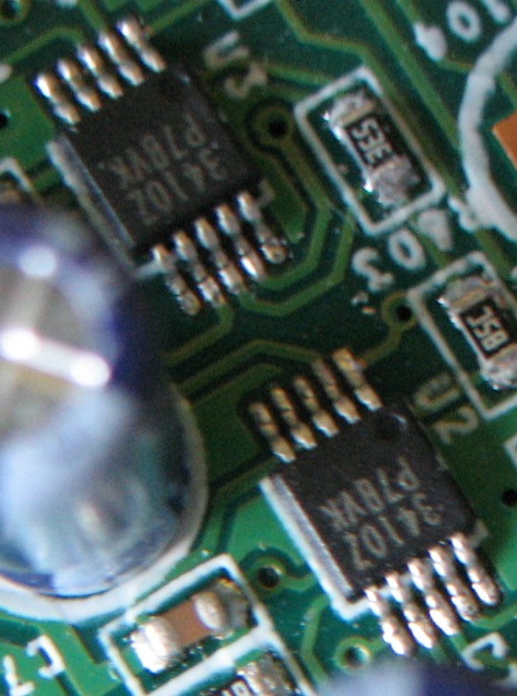

    Czy mógłby mnie ktoś oświecić i powiedzieć co to za układ o oznaczeniu: 34107 P78VK - nie wiem czy dobrze odczytałem, ale przed K jest albo V lub Y, natomiast przed 0 jest 7 lub 2 lub Z.
    Tych układów na płytce jest dwie sztuki (znajdują się obok siebie).
    Układy te są w zestawie głośnikowym Logitech X-540.
    Szukałem w Google i nic nie znalazłem.
    Prosiłbym również o podesłanie noty katalogowej układu z rozpiską nóg.
    Nie wiem czy to pomoże, ale oprócz tych dwóch układów są jeszcze trzy sztuki NJM2060 oraz dwie sztuki R2S15201.
    Poniżej zdjęcie układu.

    Może to być ISL43410 Link.

    Czy na pewno jest to ten układ, bo ten wlutowany na płytce ma jakieś dziwne oznaczenie - czy więc może ktoś jeszcze potwierdzić, że to 100% ten układ???
    Niestety nie ma schematu do tych głośników Logitech X-540, więc działam po omacku...

    Oznaczenie dziwne, bo zapisane skrótem (całość nie była by zbyt czytelna na tak małej obudowie). To jest 3410Z a nie 34107.
    3410Z = ISL43410IUZ konkretnie, informacja znajduje się w nocie katalogowej układu (link podał wcześniej kolega Tomimwrc).
