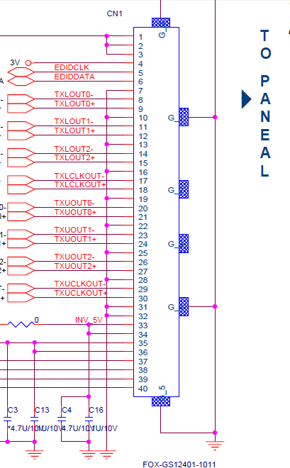

  • #6 12721259
    micro82
    Posty: 57
    Ocena: 3
    kontynuując temat okazało się, że przelutowanie i czyszczenie gniazda nie dało długotrwałego rezultatu. Co jakiś czas przerywa i wydać że styki wewnątrz są w złej kondycji.
    Stąd moje kolejne pytanie o nowe gniazdo bądź zamiennik. Gdzie i jak go szukać? Ponieważ po symbolu ze schematu nie mogę nic znaleźć. Czy jedyną szansą jest wylut z jakiejś starej płyty?
    mICRO

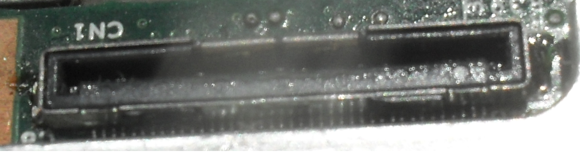

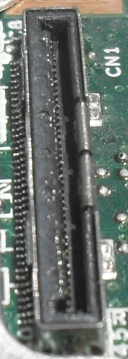

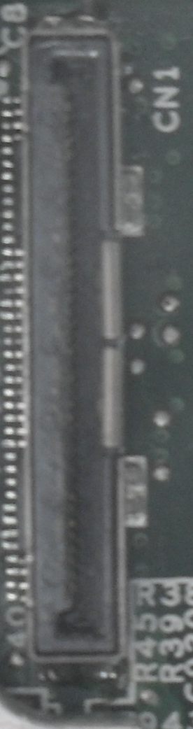

  • #9 12724488
    micro82
    Posty: 57
    Ocena: 3
    załączam zdjęcia poszukiwanego gniazda.
    Pozdrawiam!
    • HP Pavilion DV 6500 - brak stałego podświetlenia matrycy po podłączeniu zasilacza CN1_3.png (438.42 KB) Musisz być zalogowany, aby pobrać ten załącznik.
    • HP Pavilion DV 6500 - brak stałego podświetlenia matrycy po podłączeniu zasilacza CN1_2.png (430.91 KB) Musisz być zalogowany, aby pobrać ten załącznik.
    • HP Pavilion DV 6500 - brak stałego podświetlenia matrycy po podłączeniu zasilacza CN1_1.png (591.21 KB) Musisz być zalogowany, aby pobrać ten załącznik.
  • #10 12724566
    boro1234567
    Spec od komputerów
    Posty: 26420
    Pomógł: 2772
    Ocena: 1535
    Mam, pisz na PW.
